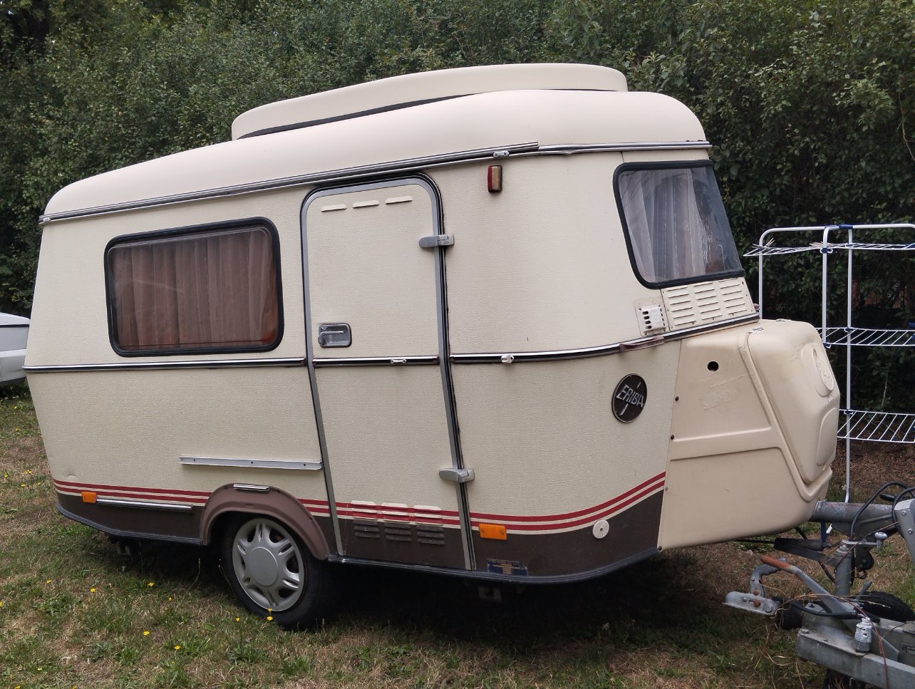

D'après le n° de série c'est en fait un modèle 1986...
