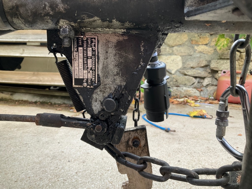

Je cherche à démonter le vérin de ma Puck 1979.
Je ne sais pas comment le démonter ni quel vérin acheter.
Photo sous le timon
Photo sous le timon

Quels sont les symptômes qui te font penser à changer le vérin ??
Depuis quand les graisseurs n'ont pas vu de pompe à graisse.
Je pense que tu parles du vérin interne au timon et non de celui du frein main, si il y a en un...
Les références sont imprimées sur le vérin, tu trouveras des tutos pour le remplacement, j'en ai fait un mais c'est pour Familia dans "landeriba dans ses œuvres", d'autres forumeux ont fait pour Puck !!
Ne reste plus qu'à chercher dans la rubrique adéquate, Puck ou "châssis timon attelage".

Le timon me donne au freinage des à coups dans l’attelage
Chez ERIBA ils parlent d’absence de vérin !
Je ne sais pas comment y accéder
Messages : 21268
Re: Vérin dur Puck
Est ce que tes freins sont réglés correctement, coté mâchoires et aussi coté tige de tirage ??? Si la course est supérieure à celle de la tête ça tape effectivement.
Fait voir une : Photo : du levier de frein à main tiré.
Généralement quand c'est mort c'est au démarrage que ça tape sérieux.
