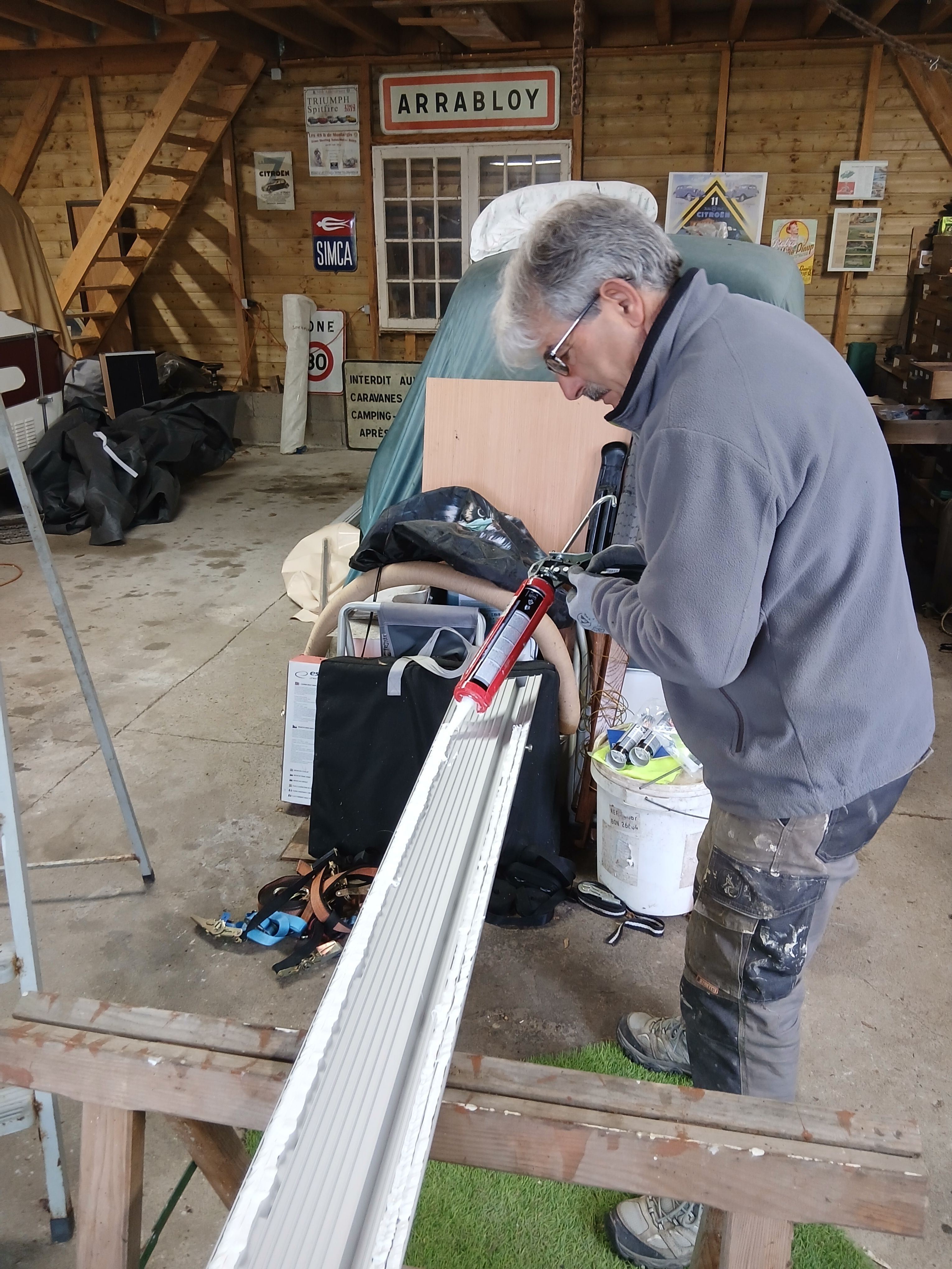

Petit reportage vite fait sur la pose d'un store sur une Triton de 88.
Un grand MERCI aux Comtois qui m'ont fait économisé environ 600 euros.
Prix d'un rail Carthago + store = 1500 euros et il fallait aller le chercher car pas d'envoi.
Chez Just4 camper l'ensemble à 950 euros et livré à la maison.
Un grand MERCI à Binbin pour sa précieuse aide pour la fixation.
Je me suis trompé dans la cote de longueur du store tant pis si ça dépasse de chaque côté de la caravane.
C'est moins beau mais je vais m'y faire.
Et maintenant quelques photos :
Binbin en plein travail :
Le bout de rail Carthago sur la Triton :
Et maintenant 4 jours de séchage pour le Sika :

Très content pour toi :super: :super: Va falloir l'arroser dans le ch'Nord! Binbin au boulot, c'est du sérieux :frime: De plus tu n'a pas été obligé d'enlever le rail existant. :winner1:

Binbin au boulot il est po là pour rigoler :mdr3:
Le rail existant nous a servi de support.

Bravo pour le boulot, c'est sur ça va tenir avec du binbin et du Sika :super: , je vois que vous avez poncé un peu avant collage.

De rien ce fut un plaisir, plus facile que de le poser avec les supports. Plus rapide aussi.
Pour info la colle Sikaflex 252 est donnée pour une résistance au cisaillement de 250 kg pour 10 cm2 , ça va le faire.
Sans les sangles le dépassement ne me choque pas.
Claude en action.

Ponçage, soufflage et dégraissage avec un produit professionnel suite aux conseils d'un ami carrossier + le savoir faire de Binbin :super:
