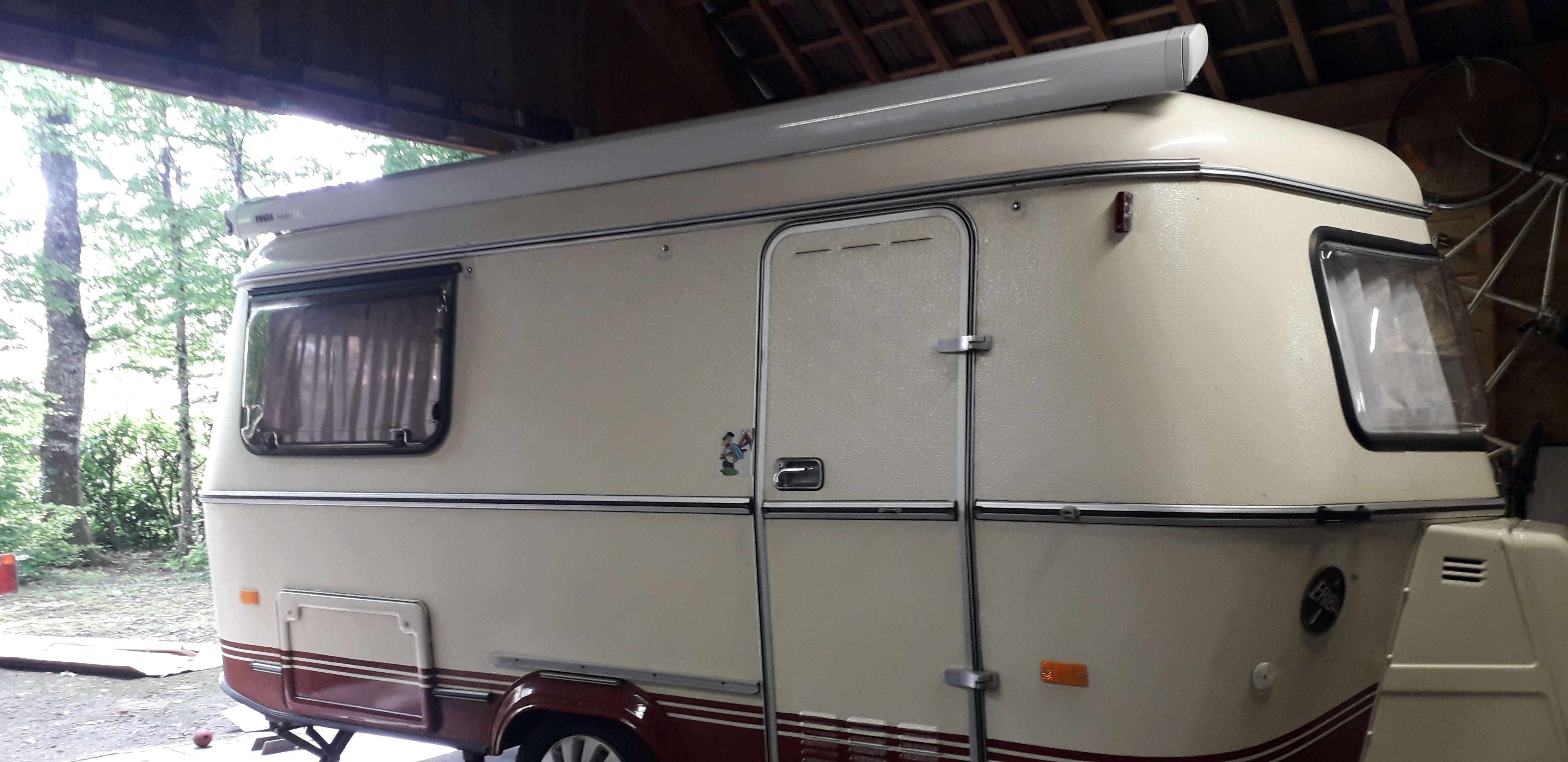

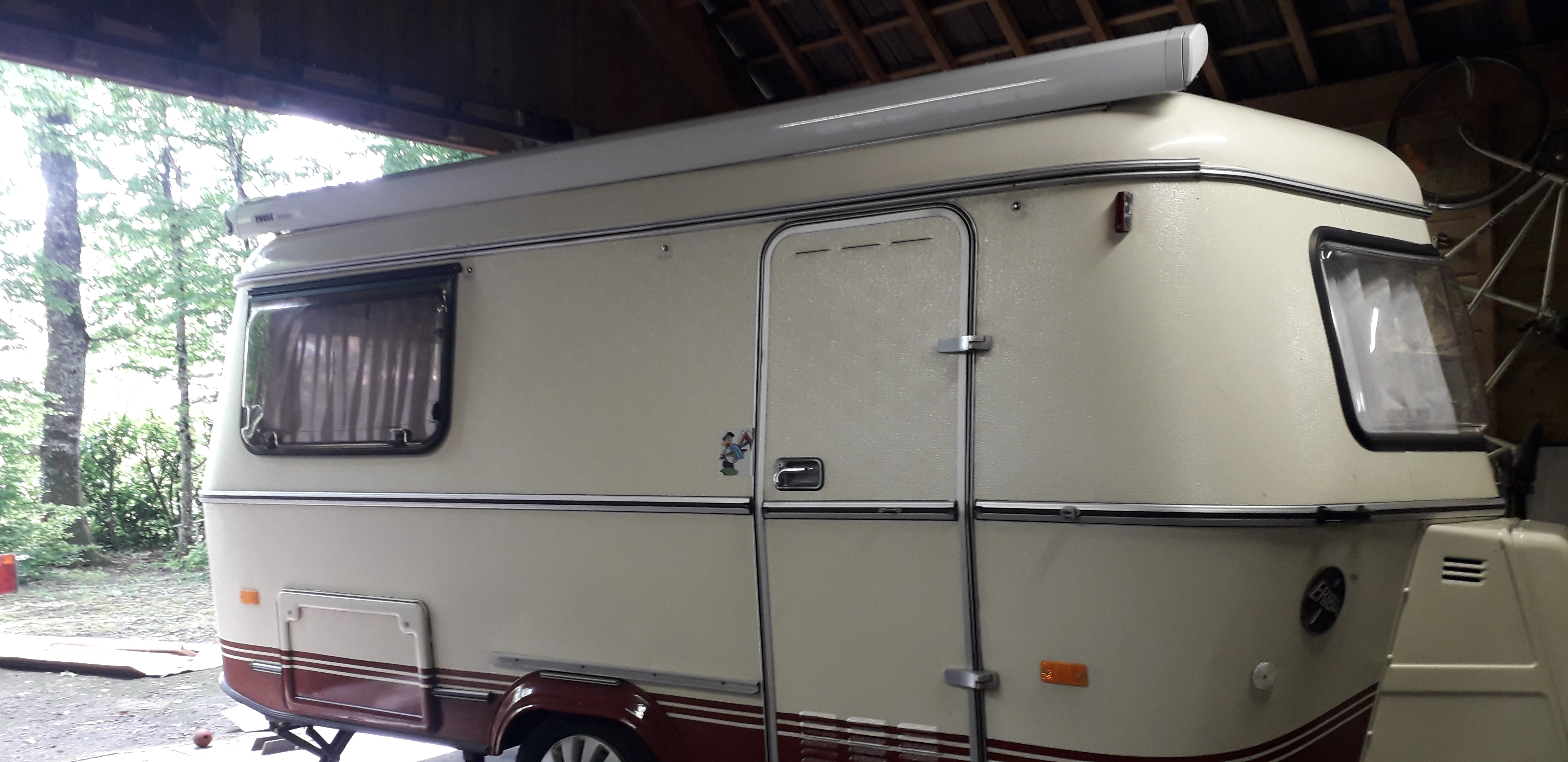

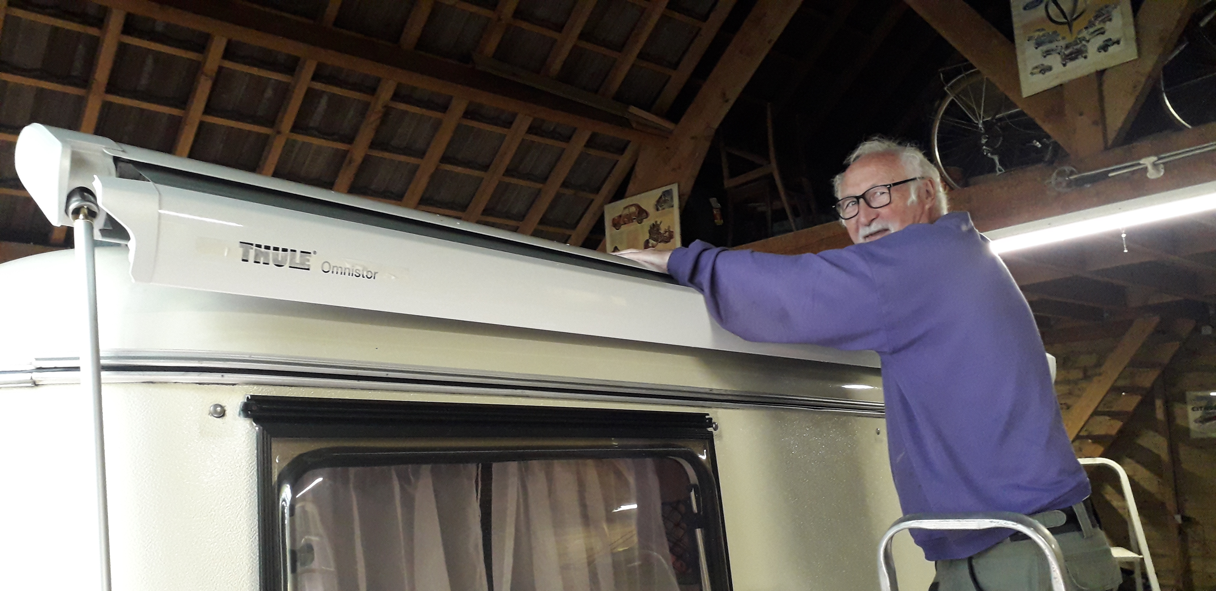

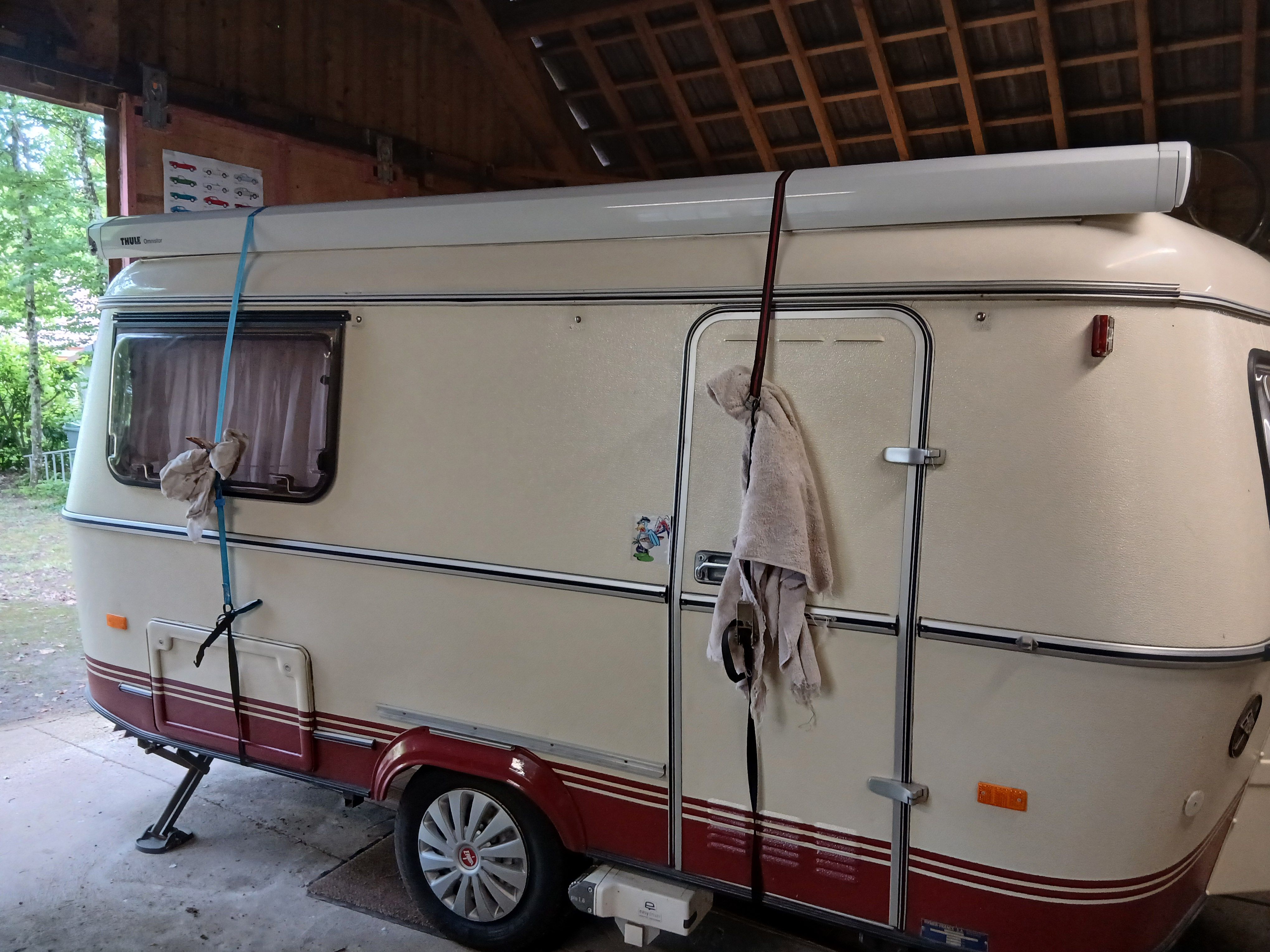

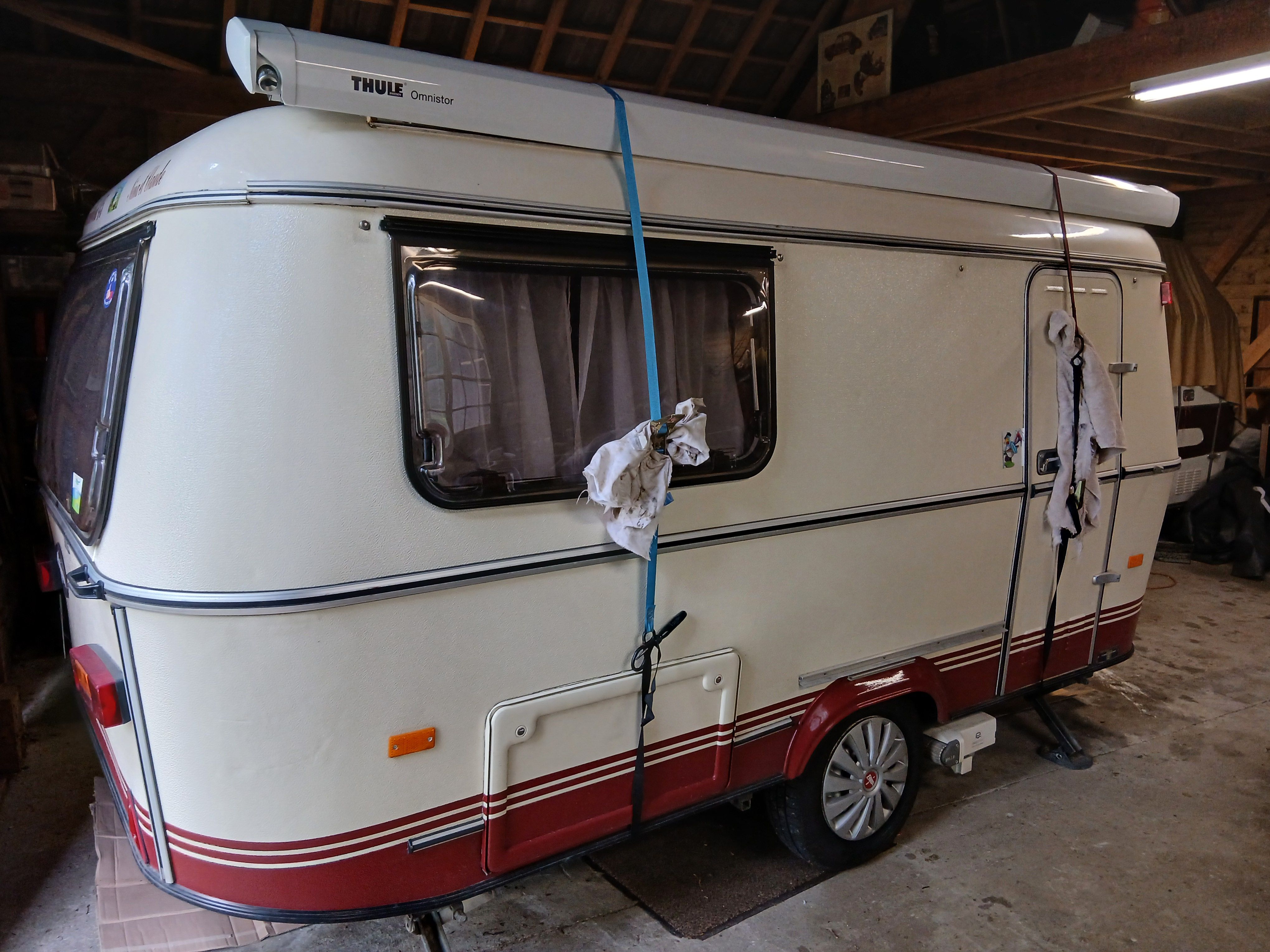

Je me suis trompé dans la cote de longueur du store tant pis si ça dépasse de chaque côté de la caravane.
C'est moins beau mais je vais m'y faire.

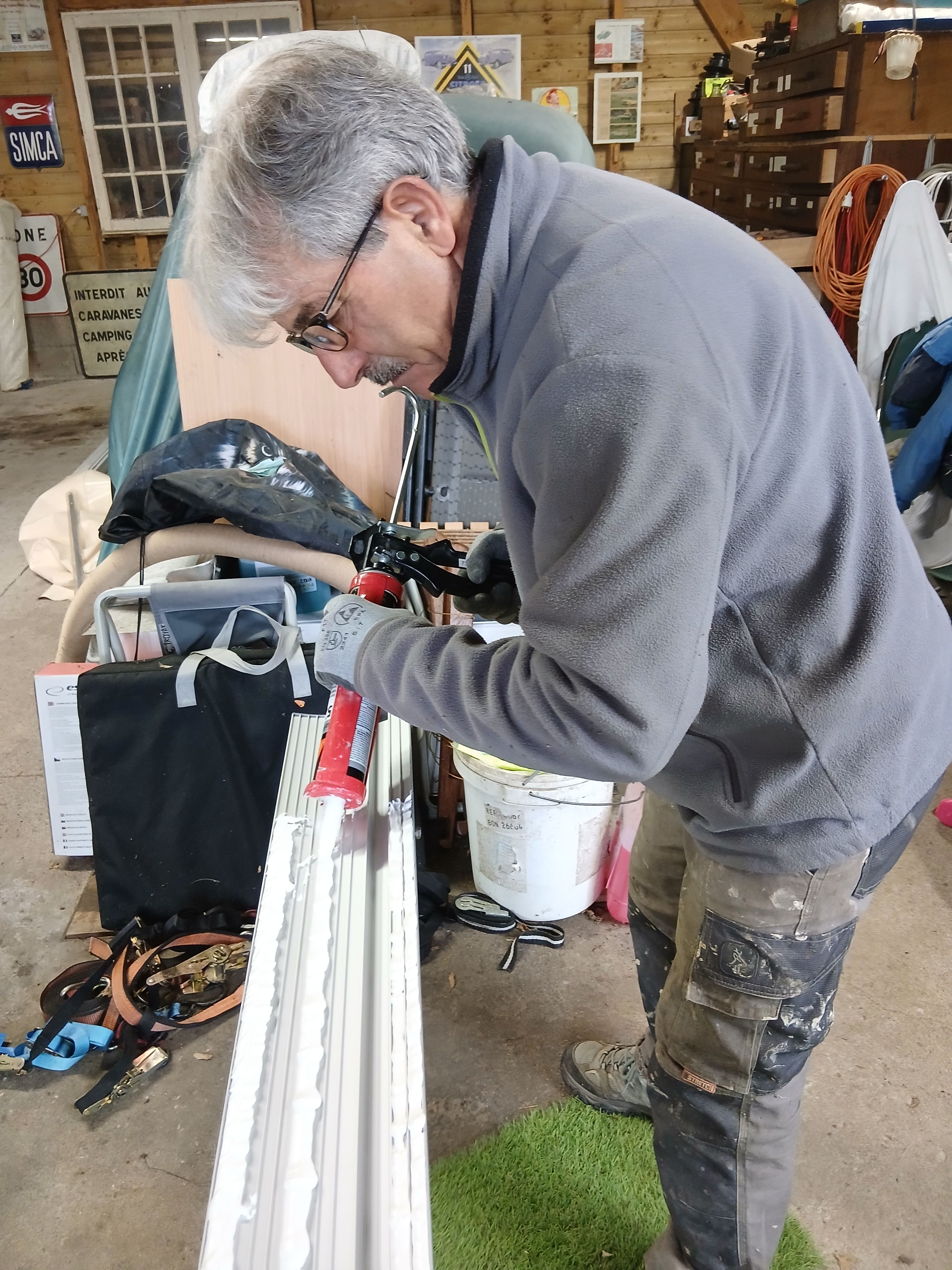

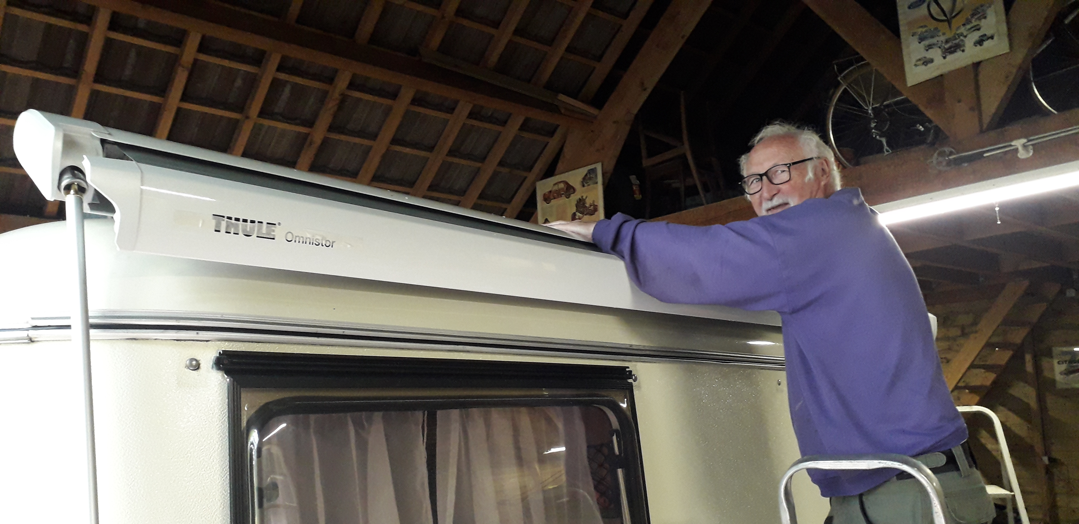

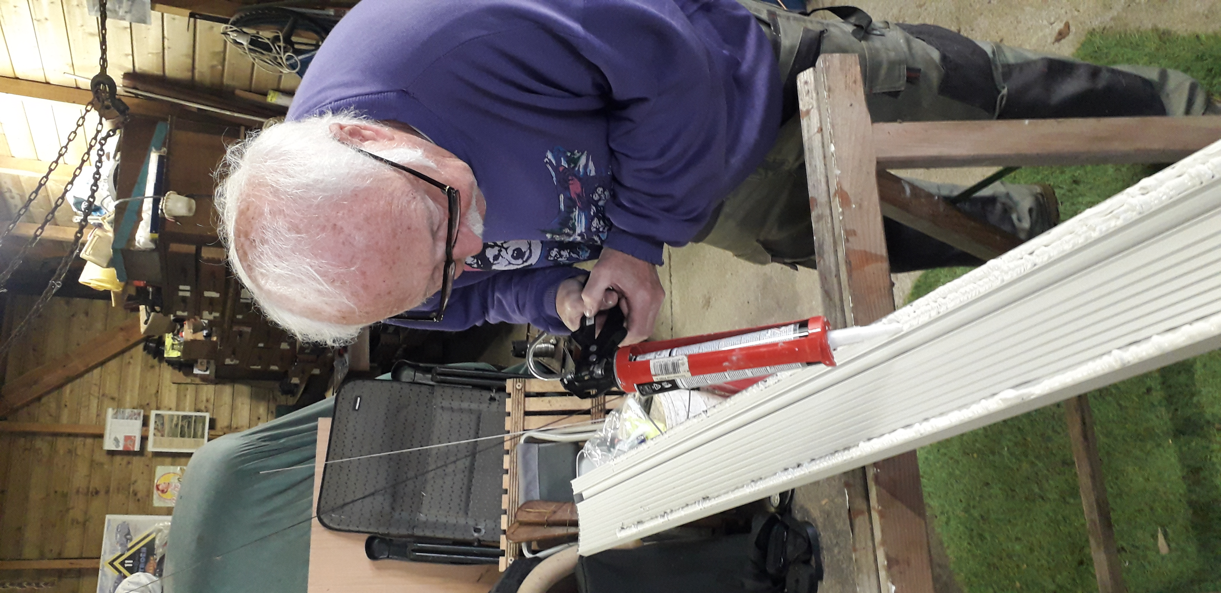

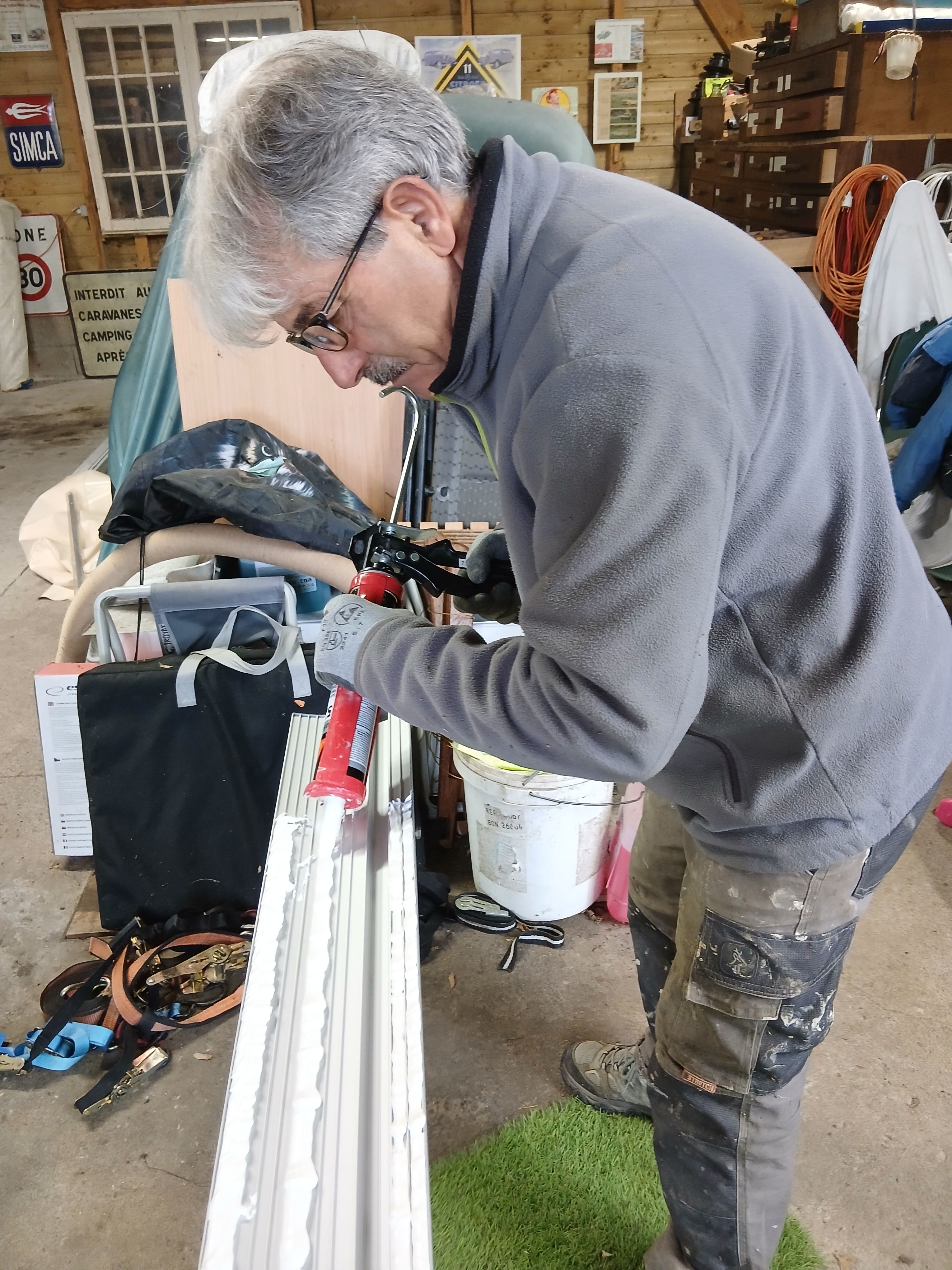

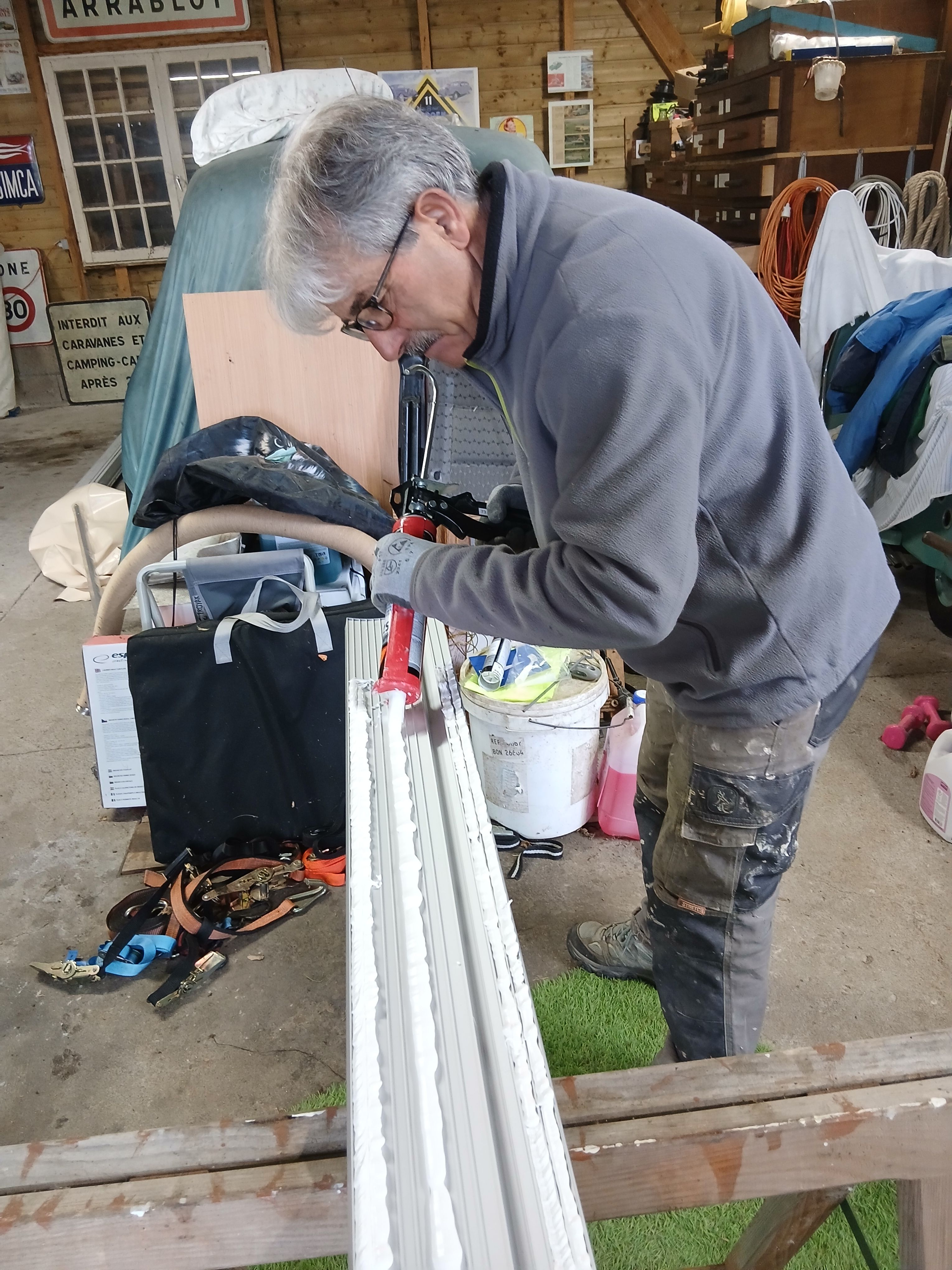

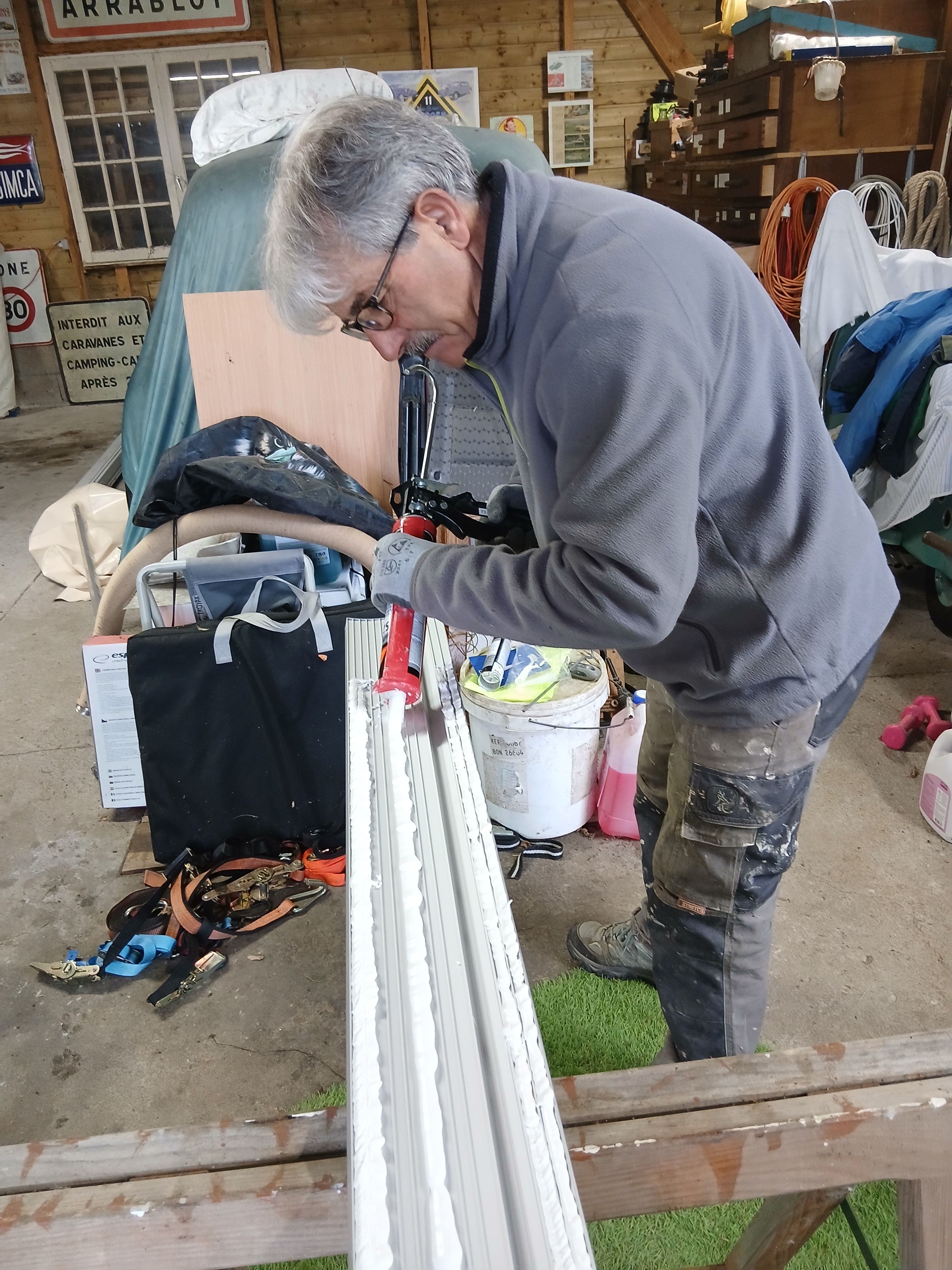

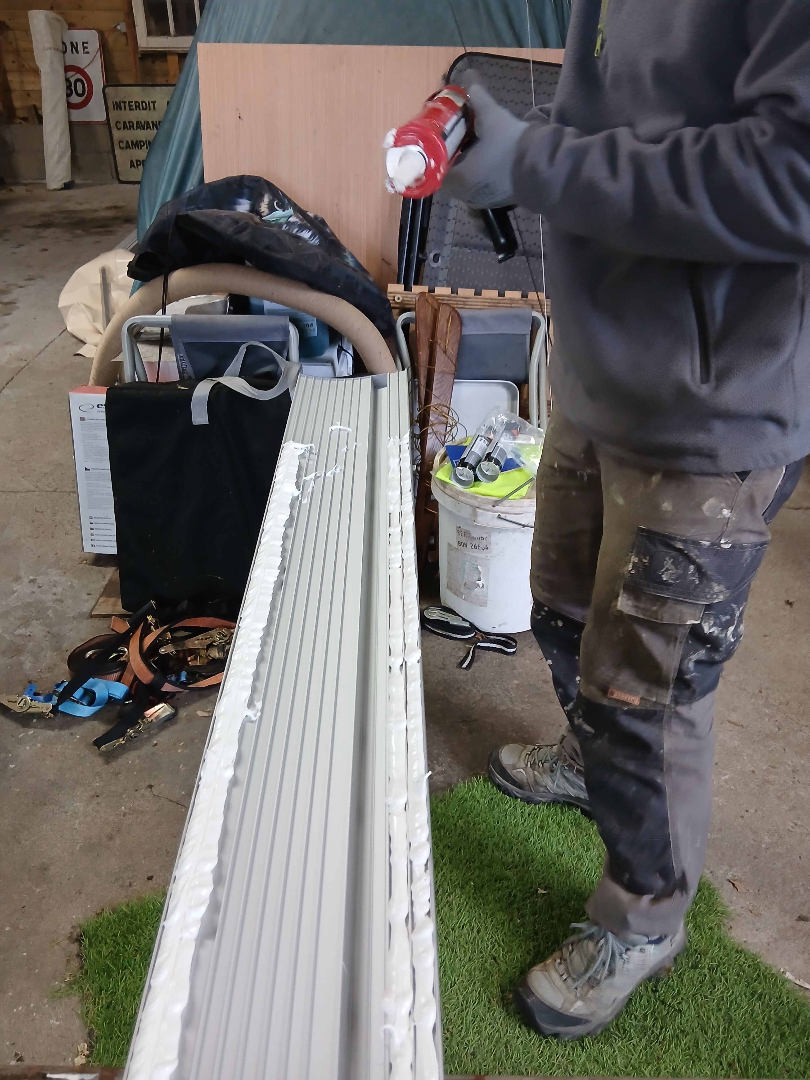

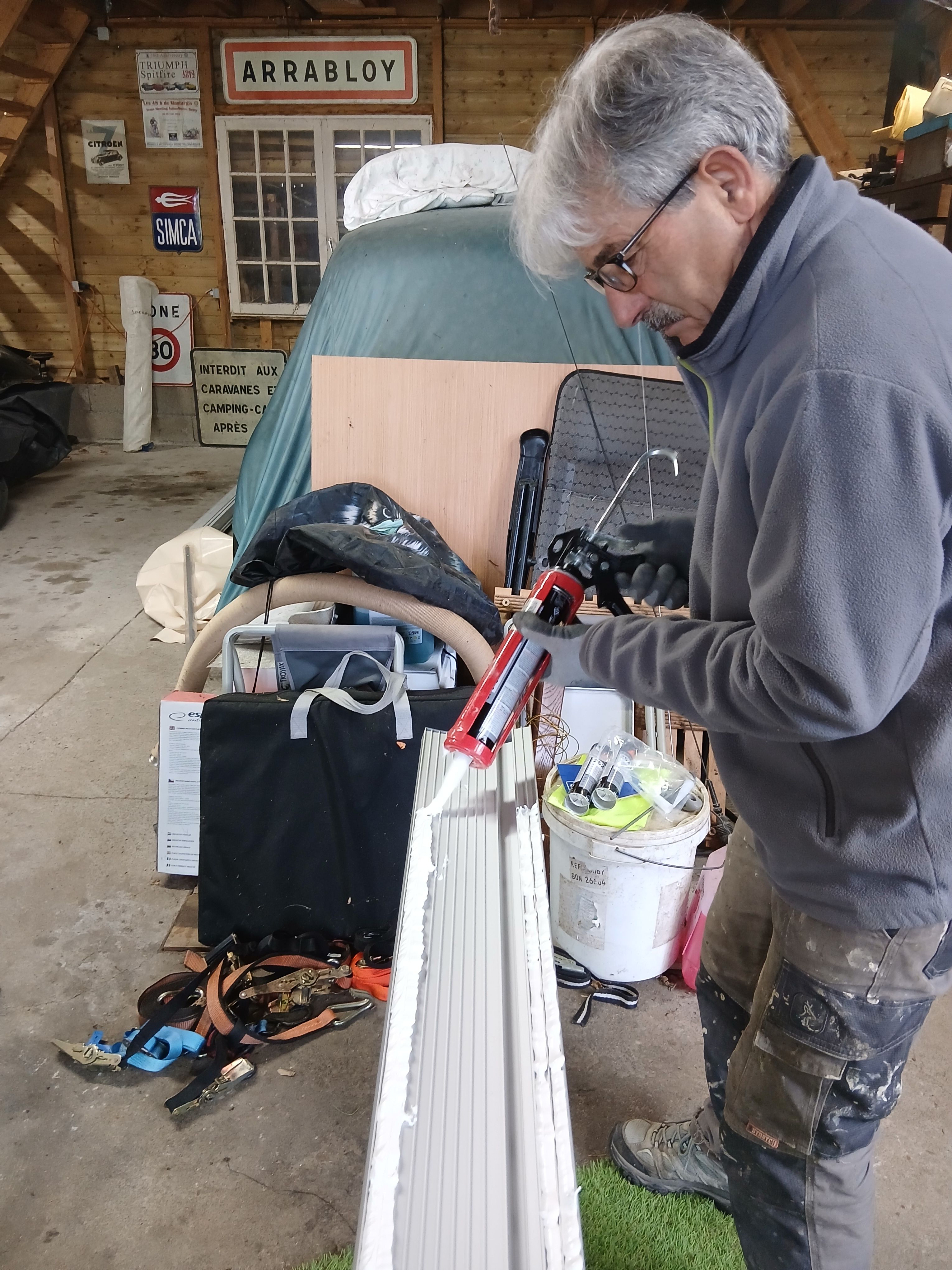

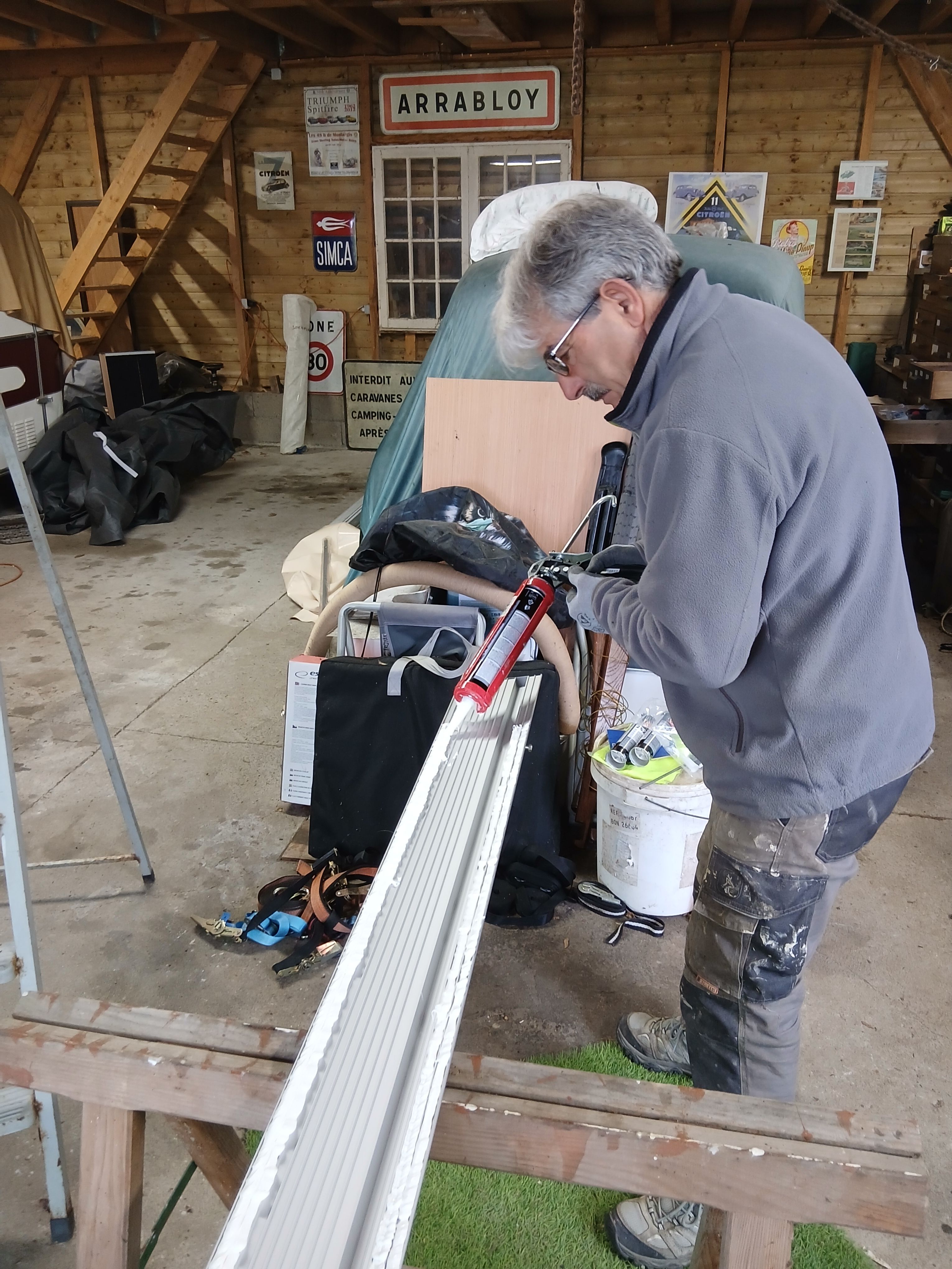

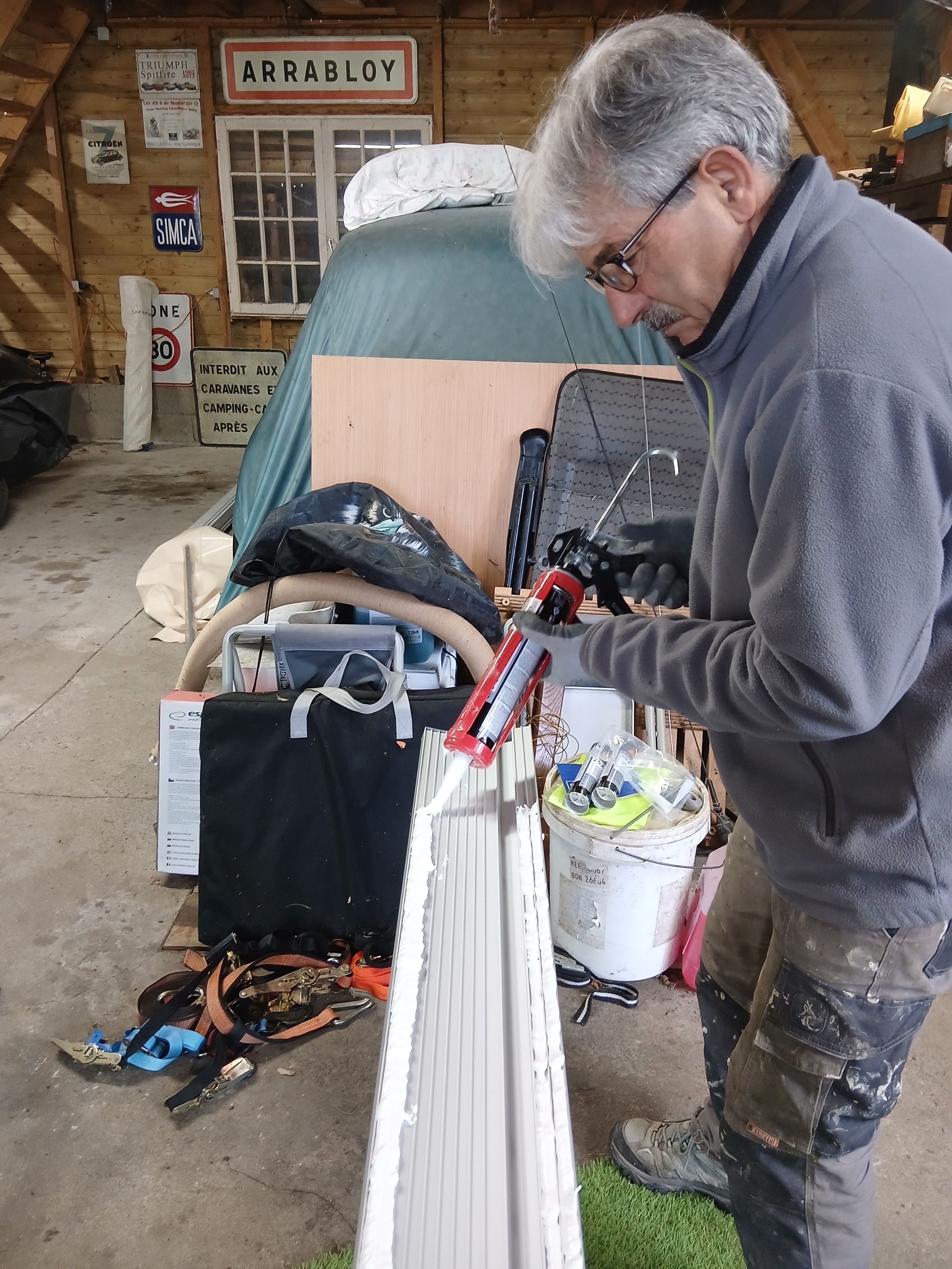

Binbin en plein travail :

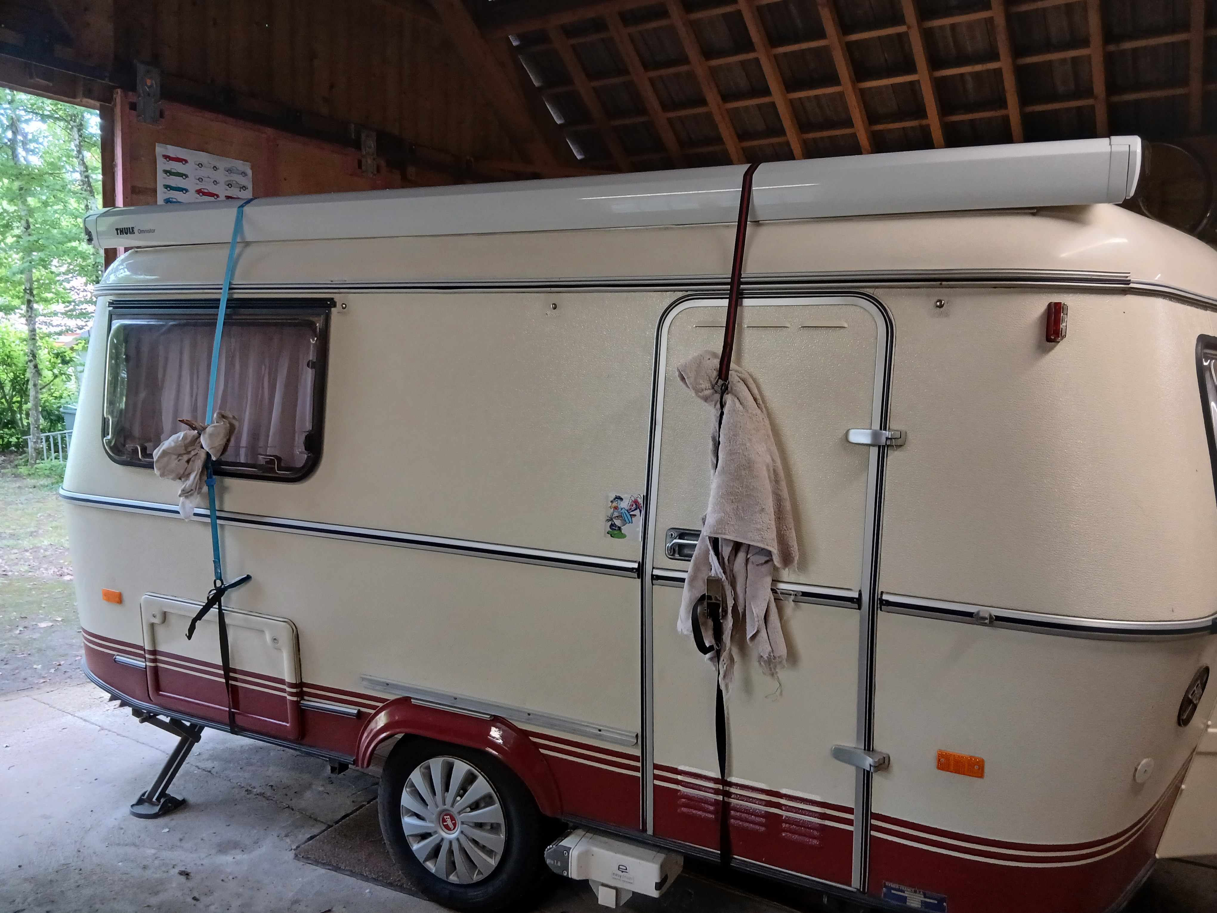

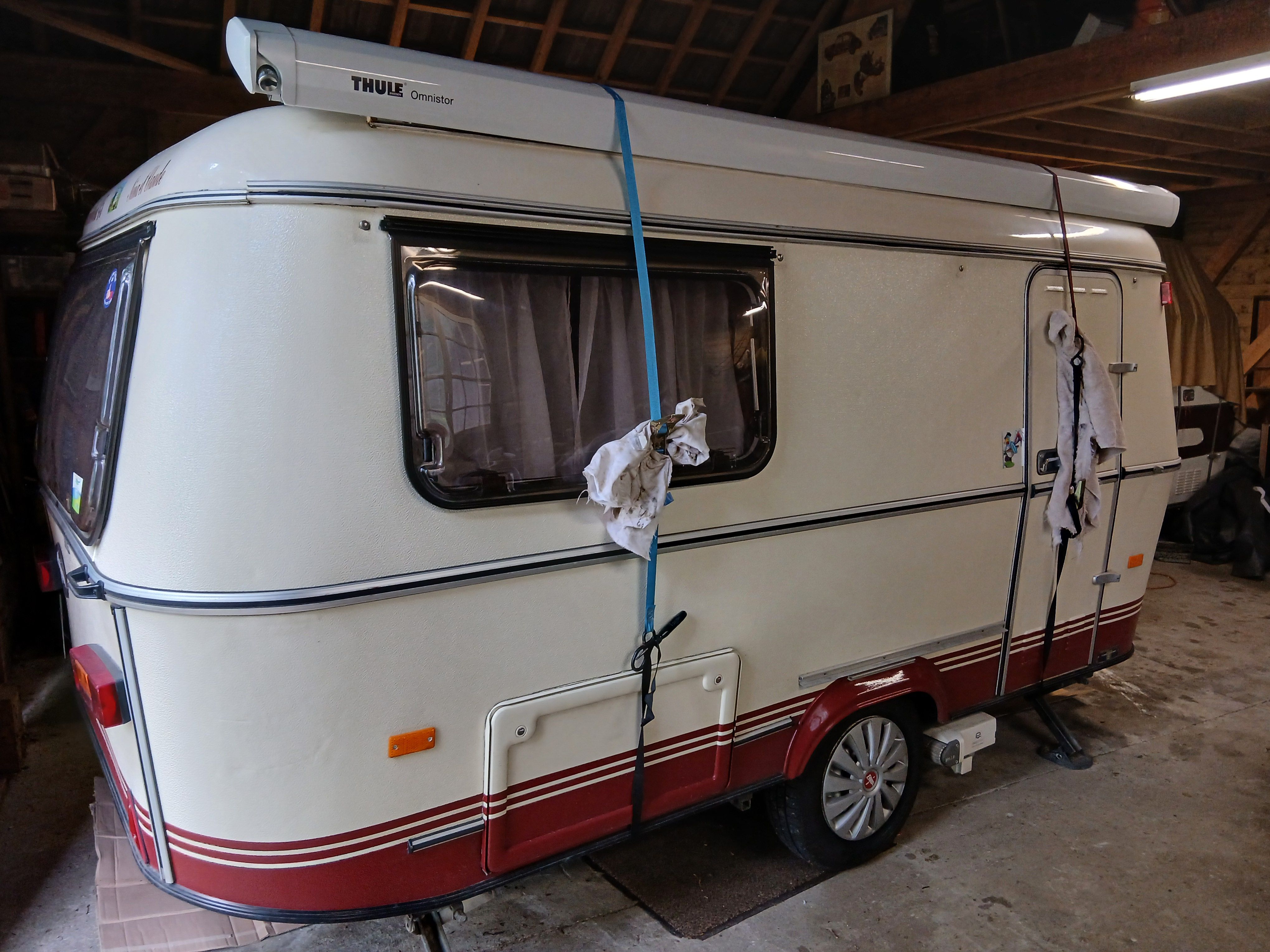

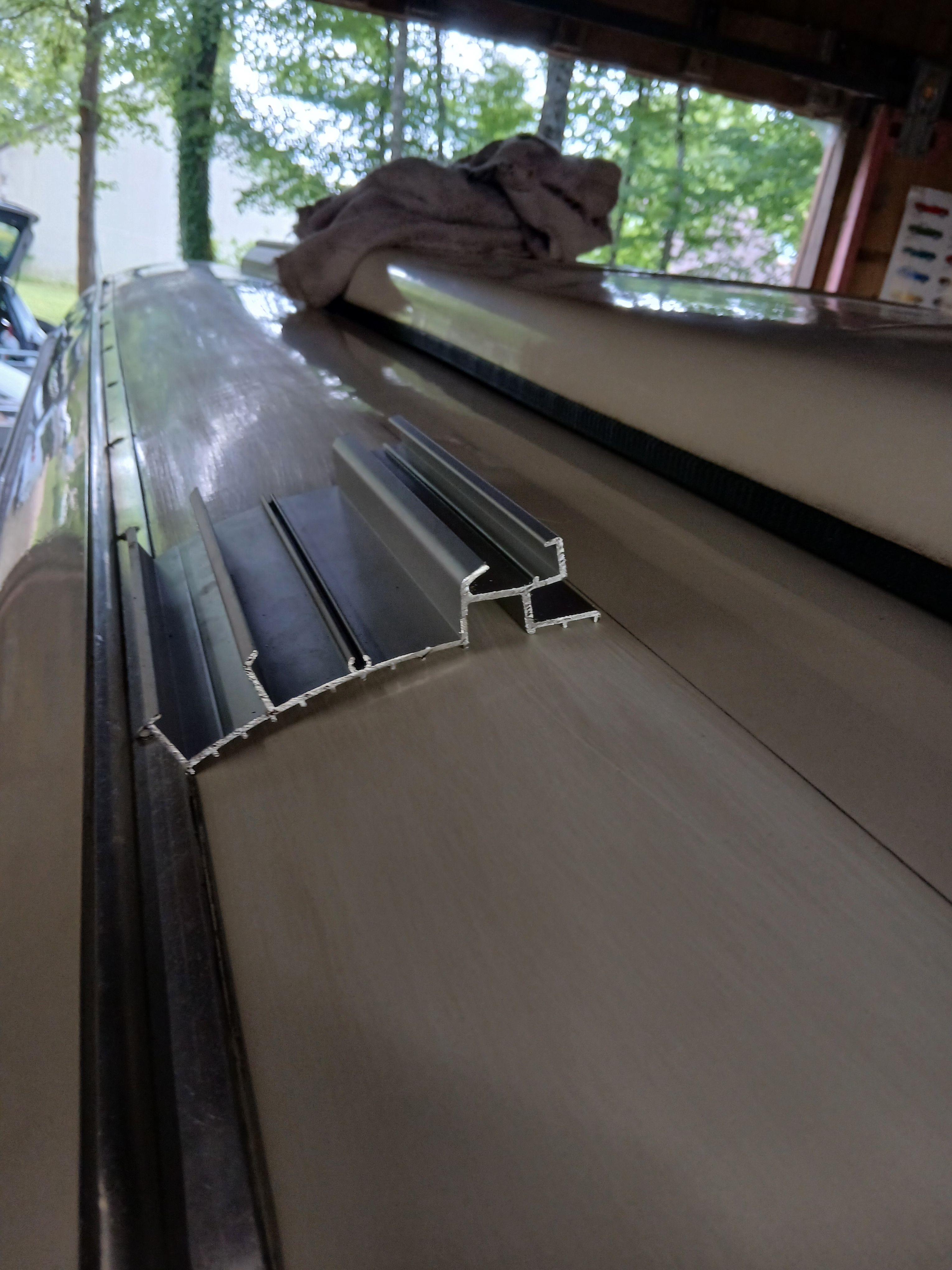

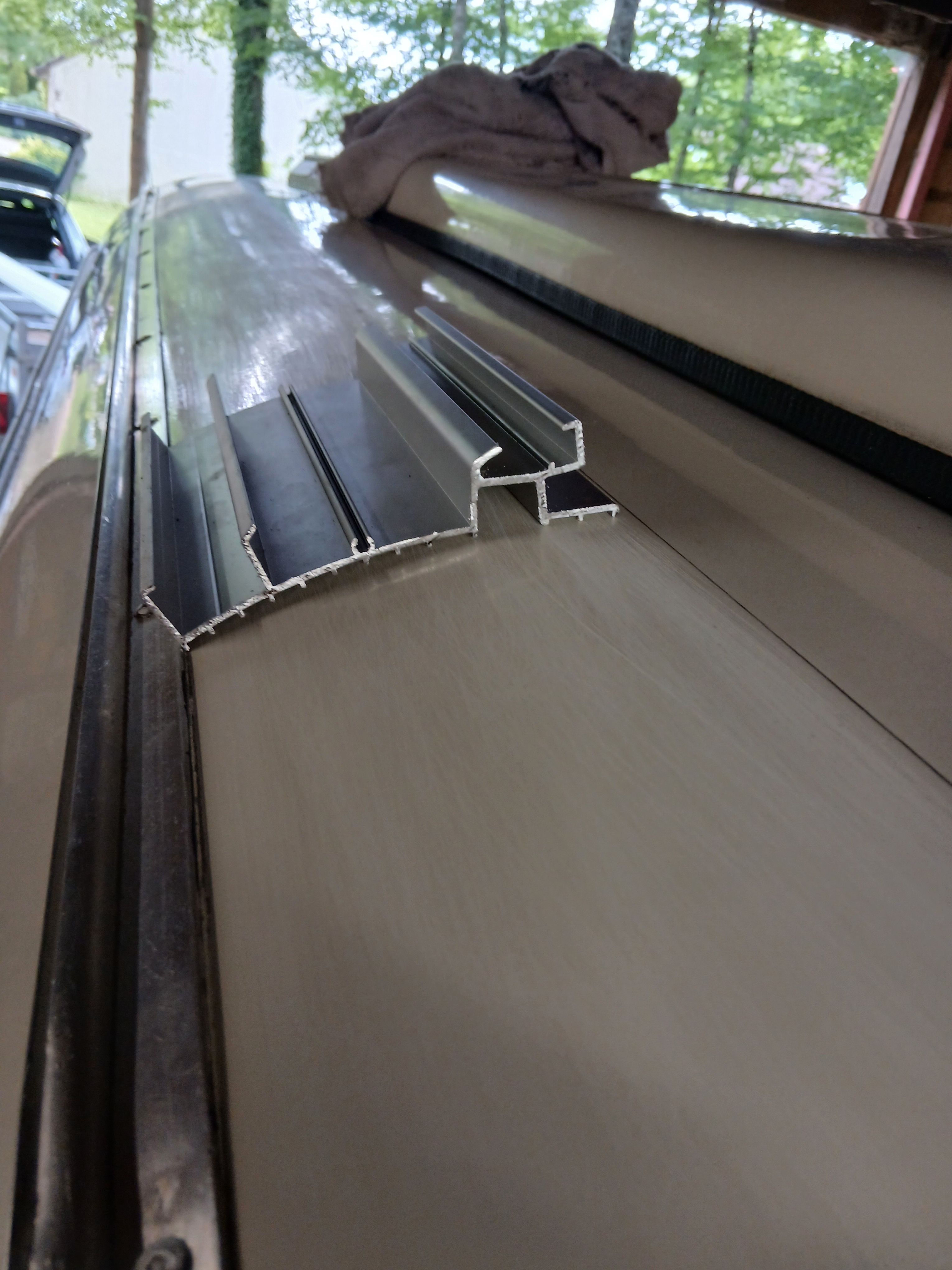

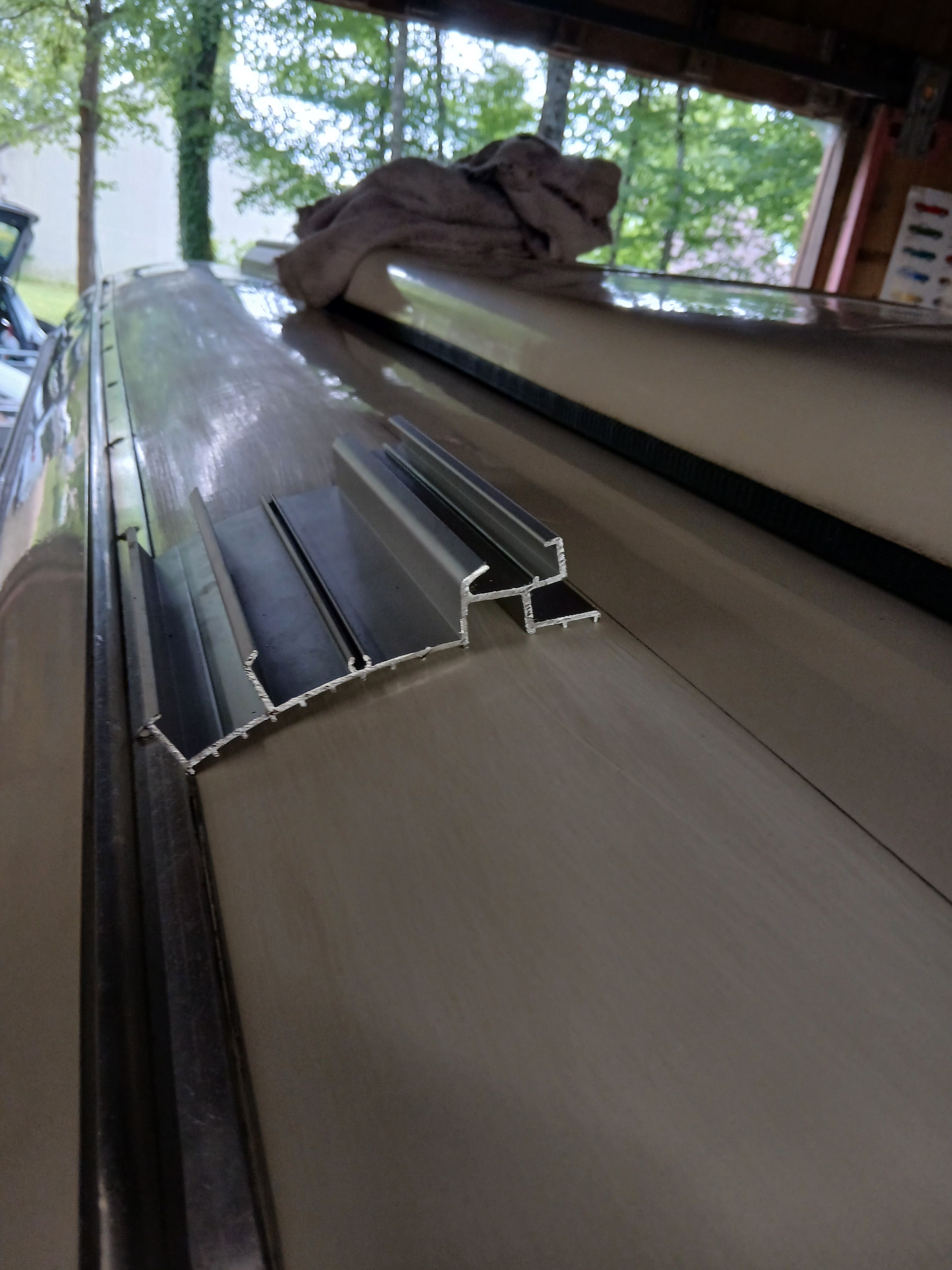

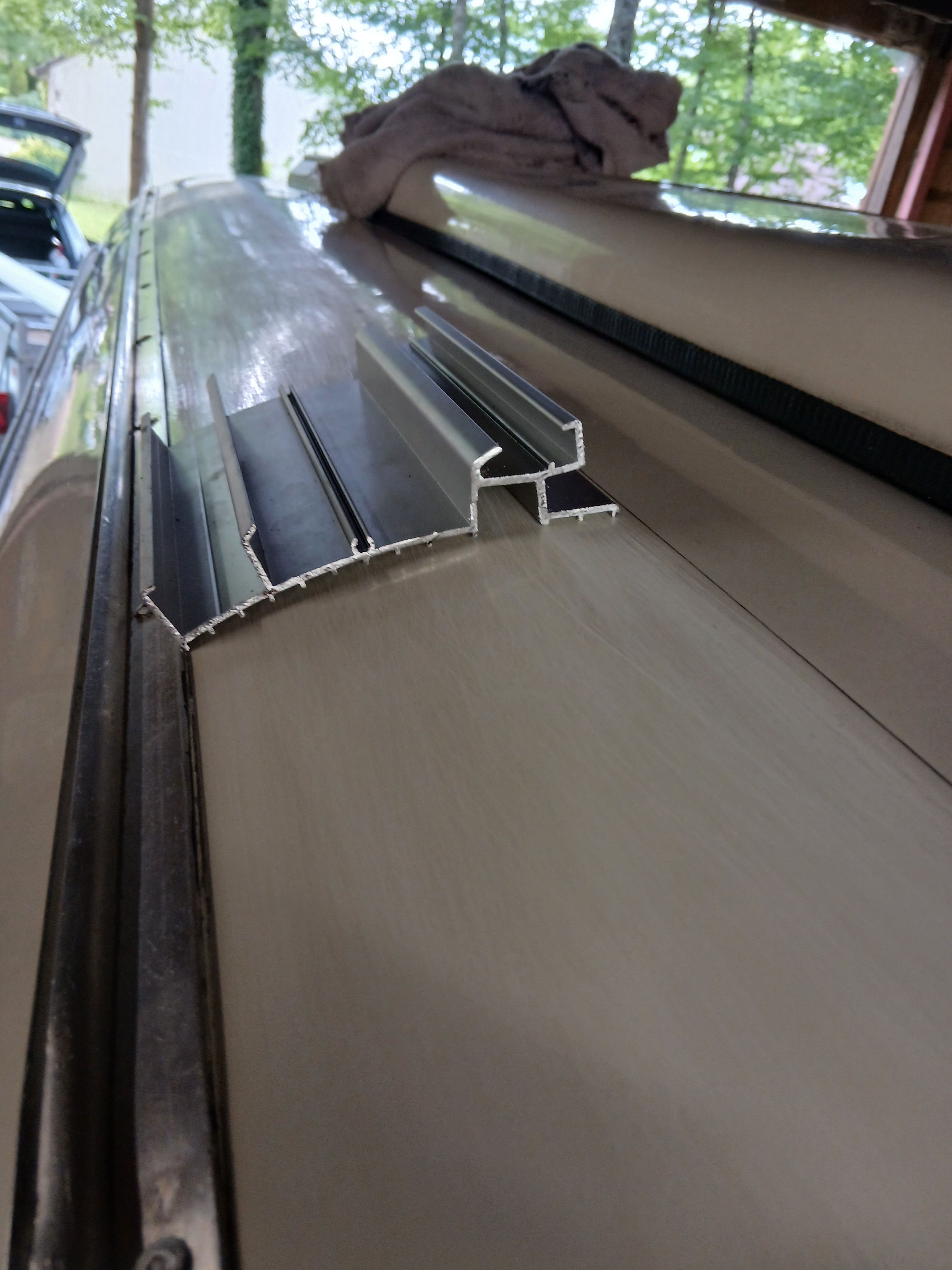

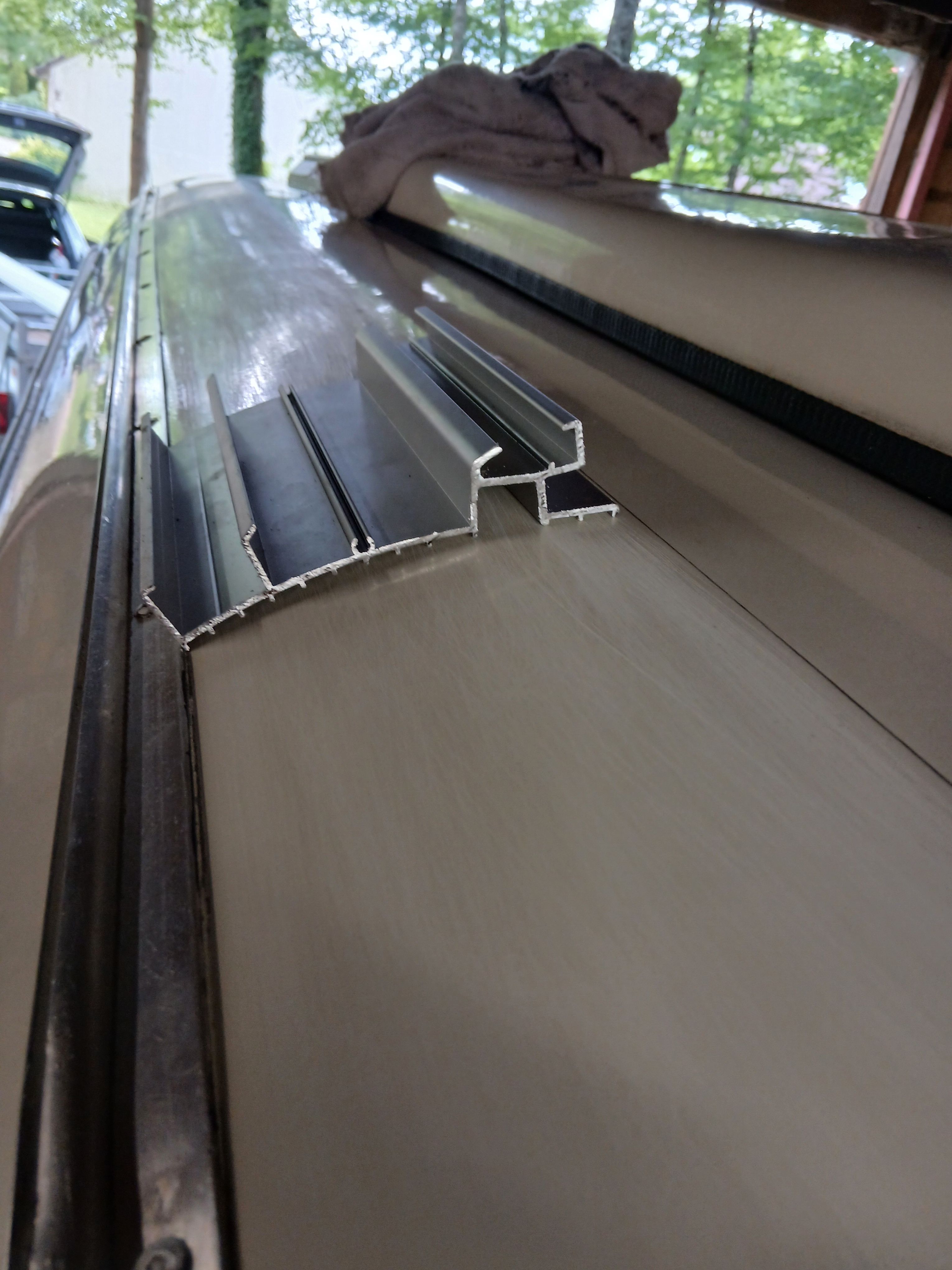

Le bout de rail Carthago sur la Triton :

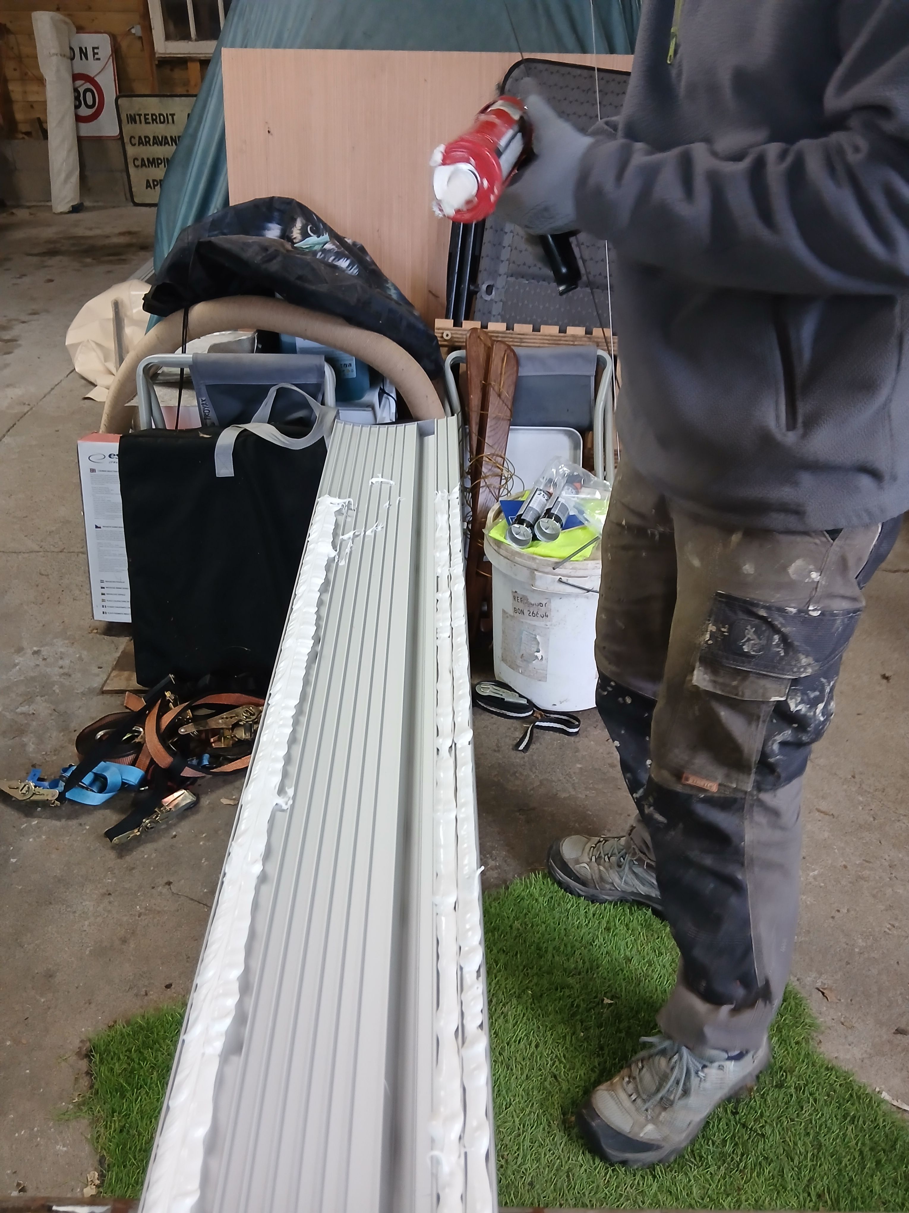

Et maintenant 4 jours de séchage pour le Sika :

Ouais super ! Ton store trop long, ça va juste te permettre d'avoir la porte ouverte en grand avec le store un peu bas. C'est une chose qu'on ne peut pas faire avec un store qui arrive en mitant de porte. Perso je trouve que ce n'est pas plus mal!!! :taré1: :super: :super:

Merci J.Y mais ce n'est pas beau.

Le rail existant nous a servi de support.

Bravo pour le boulot, c'est sur ça va tenir avec du binbin et du Sika :super: , je vois que vous avez poncé un peu avant collage.
Les pros inventent toutes sortes de mauvaises excuses parce qu'ils ne peuvent pas garantir ce genre de boulot.
Alors que c'est faisable et bien fait.

De rien ce fut un plaisir, plus facile que de le poser avec les supports. Plus rapide aussi.
Pour info la colle Sikaflex 252 est donnée pour une résistance au cisaillement de 250 kg pour 10 cm2 , ça va le faire.
Sans les sangles le dépassement ne me choque pas.

Ponçage, soufflage et dégraissage avec un produit professionnel suite aux conseils d'un ami carrossier + le savoir faire de Binbin :super:

Sacré retraité qui lit en diagonale, rail : Cartagho sur les conseil du Comtois.
Longueur du rail 3,5 m on l'a coupé.
Longueur du store de 3,25 m mais trop long, tant pis il est monté. Thule 6300 blanc.
4 cartouches de Sika 252.
