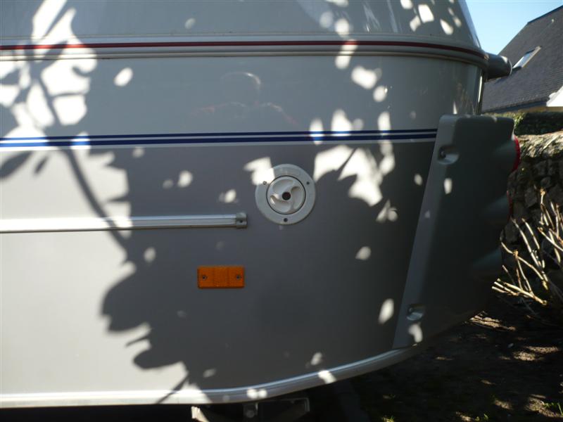

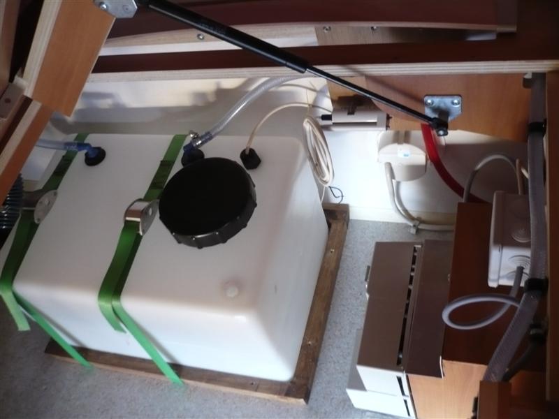

Voila l'installation que j'ai effectué sur ma TRITON .Installation d'un reservoir d'eau de 42 litres sous le lit fixe ,voici quelques photos
Bonne nuit

:super: c'est tout beau , tout propre :super:

Beau travail, il ne manque plus que le truma pour l'eau chaude

mais pour pas toucher j'ai fait ça !
Et les eaux usées ne touchent pas non plus elles sont près de l'essieu ;)
Voilà ce que cela donne en hauteur !
Ciao :hello:
