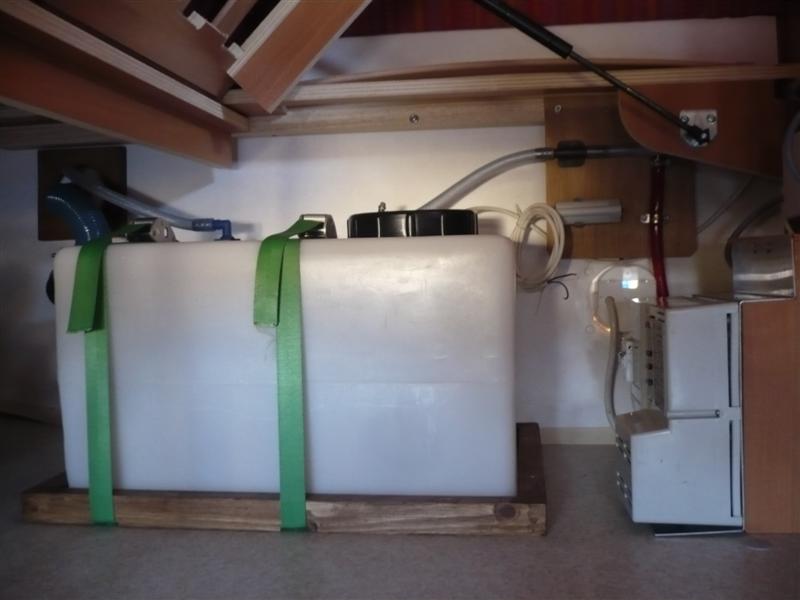

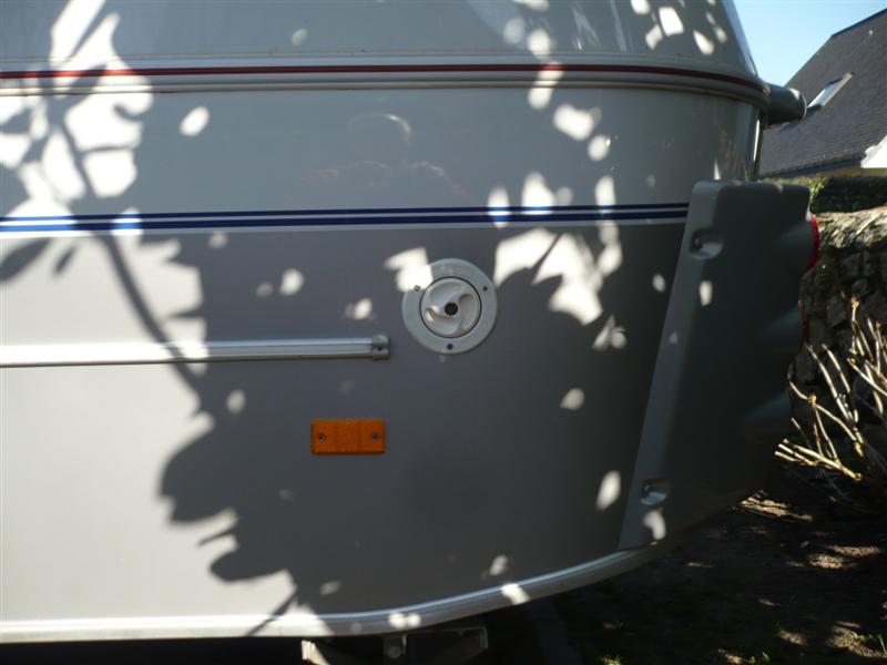

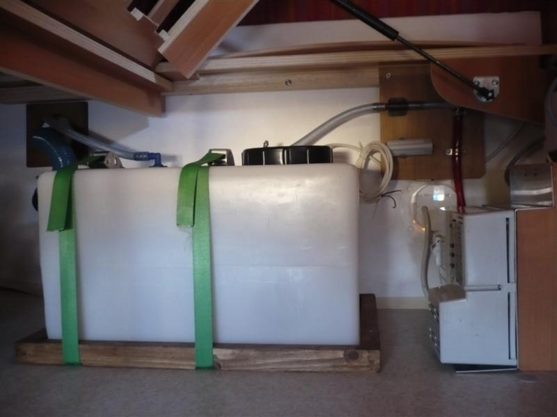

Re: Installation reservoir d'eau propre
Voila l'installation que j'ai effectué sur ma TRITON .Installation d'un reservoir d'eau de 42 litres sous le lit fixe ,voici quelques photos
Bonne nuit
Bonne nuit
- Messages : 8360
c'est tout beau , tout propre
06.08.33.15.40Re: Installation reservoir d'eau propre
Beau travail, il ne manque plus que le truma pour l'eau chaudekiki44 a écrit :Bonsoir
Bonne nuit

Je vais attendre MICHIGAN pour lui demander des conseils.
Je ne repars qu'en JANVIER j'ai le temps de faire l'installation.
je suis à la bourre sur le sujet............
mais pour pas toucher j'ai fait ça !
Et les eaux usées ne touchent pas non plus elles sont près de l'essieu
Voilà ce que cela donne en hauteur !
Ciao
Dany & Pascal

Réserve d'eau
bonsoir. pour l' été prochain
j aimerai, mettre un remplissage ,par l’extérieur de la réserve d'eau
je pense, qu'il faut changer le bidon et la sortie extérieure.
cela est-il possible??

oui j ai réalise seulement après avoir lancer ce sujet; qu'il existait déjà.
ne me
pensons plutot a
et oui je suis revenu
pour me faire pardonner voici c est quelques
