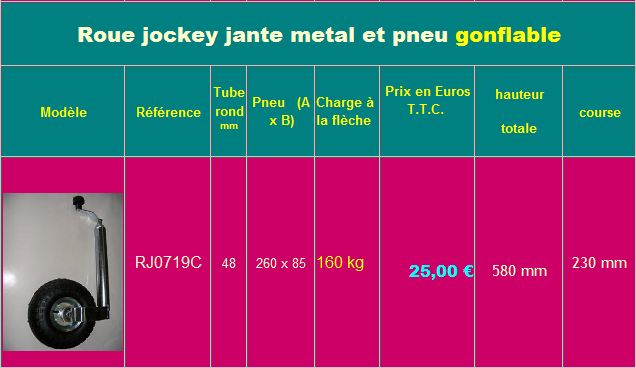

- Messages : 8360
Re: ROUE JOCKEY PUCK GONFLABLE
Bonsoir Katoche,
Voici un exemple :
Informations diverses : Jeanlouismalbert@wanadoo.fr
Tel/Fax : 04.71.47.40.79 du mardi au samedi de 8h30 à 12h
Voici un exemple :
06.08.33.15.40- katoche
- Messages : 369
- Enregistré le : sam. 25 juil. 2009 13:41
- Modèle de caravane : Pan familia M 1986
- Localisation : Finistère
Merci chefforumeribatouring a écrit :Bonsoir Katoche,
Voici un exemple :
Donc si je comprends bien il faut faire attention au poids de la flèche (environ 160kg) et diamètre du tube...il faut que je prenne du 48mm
Bon le plus simple serait peut être que j'aille prendre mes mesures auprès de Maguy qui se repose pour l'hiver au chaud dans un coin de la campagne bretonne!!!! en plus ça me permettrai de prendre les mesures pour faire des stores....j'avais dit que je ferais ça....mais faut trouver le temps
Encore merci chef pour l'info
- Boulhaya
- Messages : 6062
- prénom : Marcel
1) Le poids à la flèche indiqué est un poids maximum que la roue peut supporter ; ce n'est pas celui que tu dois atteindre (heureusement pour la suspension arrière de la voiturekatoche a écrit :Merci chefforumeribatouring a écrit :Bonsoir Katoche,
Voici un exemple :![]()
Donc si je comprend bien il faut faire attention au poids de la fleche (environ 160kg) et diametre du tube...il faut que je prenne du 48mm
2) 48 mm est caïman un standard pour les diamètres de tube de roue jokey ; tu n'as pas besoin d'aller vérifier.
