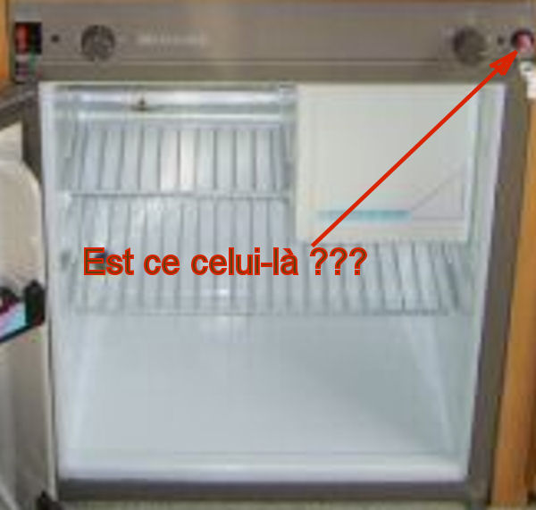

Bonjour à tous. Besoin d'un conseil. A quoi correspond le voyant rouge situé en haut à droite du plateau recouvrant le frigo ?
- Quand il fonctionne, c'est à dire allumé (rouge), à quoi cela correspond-il ?
Merci de me renseigner.

Merci, Maximilien, pour le tuyau, mais je parle du voyant rouge qui se trouve sur le plateau du frigo à droite, et non des voyants vert et rouge qui se trouvent, à gauche, juste au-dessus de la porte dudit frigo. Mon frigo est un electrolux. Donc je repose la question et, merci, pour la réponse à venir. Bonne journée.

Bonjour ,
Regarde ce post, ce serait l'allumage du gaz et vérifier la veilleuse dans le trou qui est à mi-hauteur à gauche dans le réfrigérateur ( sous le "E" sur la photo ).
http://forumeribatouring.com/viewtopic.php?f=25&t=1681
