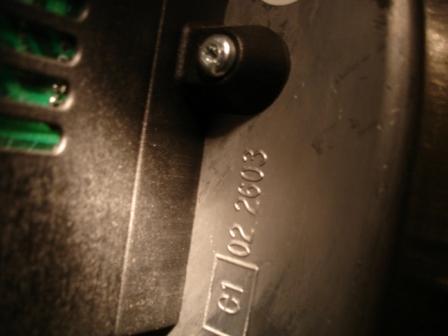

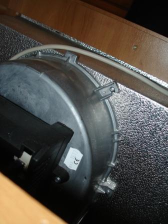

Bon, j'ai tenté de trouver la plaque signalétique sur le trumavent mais je ne suis pas certains d'avoir ce qu'il faut... :pascontent1:
Elle se trouve où la plaque d'identification du trumavent? :0 J'espère qu'il ne faut pas le démonter?
Voilà ce que j'ai trouvé après quelques contorsions.. :-/
vue de l'arrière cette étiquette indique 011 16.13
en dessous de l'étiquette précédente
DSC03380 c.JPG (24.41 Kio) Vu 4702 fois

Dans mon message précédent: deux photos de ce que j'ai trouvé... :0

Je pense qu'il doit s'agir d'une piece qui se déforme en chauffant ? ou tout simplement l'axe qui n'est pas graissé .
Tu dois pouvoir sortir le trumavent sans sortir le chauffage , ça te permettra d'y voir plus clair

Tu y es presque Lolofay, j'ai fini par trouver le moyen de faire appliquer la garantie près de chez moi, sachant que j'habite à 300 km du concessionnaire qui me l'a vendue qui fait parti d'un réseau. C'était quand même plus prudent que d'essayer de faire quelque chose moi-même sans trop savoir où je mettais les mains. :oops:
En fait le technicien qui est intervenu m'a indiqué que l'hélice était désaxée X( .
Voilà, maintenant cela devrait pulser comme il faut :mdr1:
