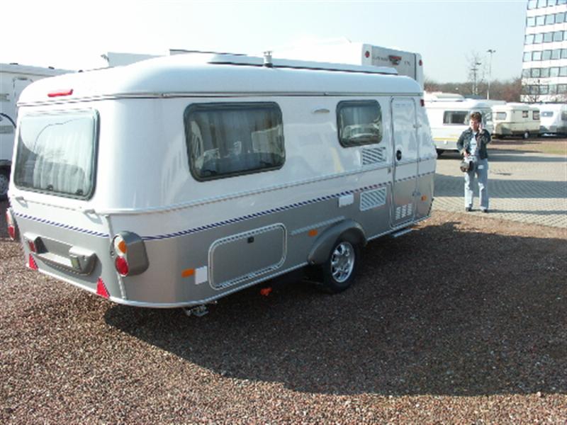

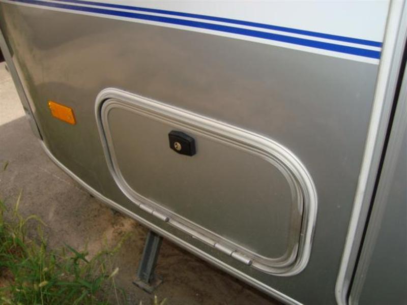

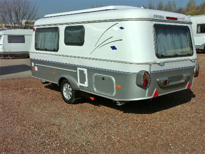

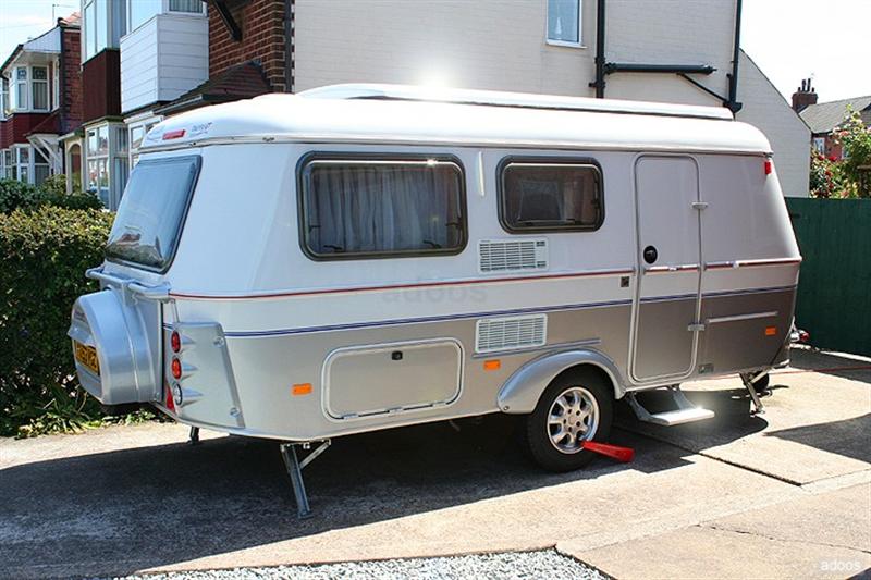

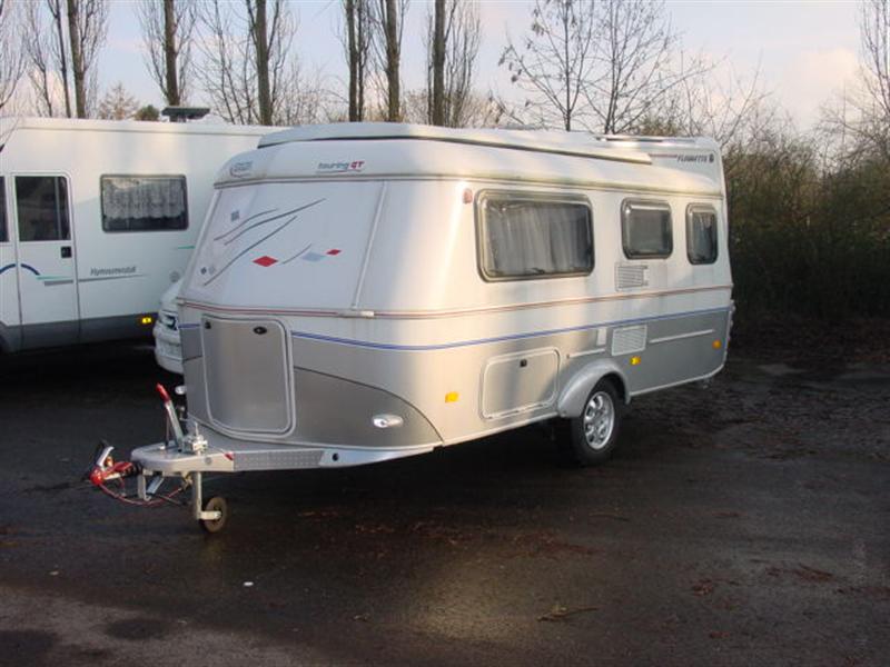

Je n'ai pas les dimensions mais peut-être faudra-t-il préciser le type de troll et le côté car rien qu'en regardant ces photos, on peut noter des différences importantes...
a+

c'est une Troll 530 gt et je pense que c'est la trappe arrière coté auvent (ou porte).

L'alvéole destinée à recevoir un portillon sur le côté droit de la Troll 530 à une dimension de 799 mm X 294 mm ou 350 mm suivant le format
Lors de l'option lit tout fait, le portillon est du grand format et il faut pour le poser supprimer un tube horizontal de l'ossature pour l'y insérer :-D

Oui cleopatre, le "trou disponible" entre les éléments de l'ossature est bien de 799X294 dans le cas de ta 530
N'importe quel portillon aux dimensions extérieures (maxi 799 X 294 ) fera affaire
j'ai déjà vu des Eriba équipées de portillon d'autres marques; un point cependant, la qualité de fabrication n'est pas la même par contre le tarif Eriba est dissuasif
