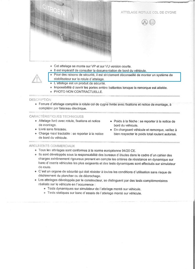

Bonjour, comme je vous en avais parlé, le Chef d'atelier de mon garage Citroën a bien voulu me donner une copie de ce petit texte à propos des préconisations de non utilisation de stabilisateurs à friction sur les attelages distribués par la marque. je vous l'affiche là..
- Attelage Citroën.jpg (140.45 Kio) Vu 16160 fois
Cordialement Régis[

j aime le terme "strictement déconseillé"
et en plus ca ne parle pas de "friction" mais de "stabilisateur" uniquement

c'est vachement ambigue............d'abord ils ne disent pas que c'est interdit mais.....déconseillé...... et de plus quand on lit bien.... se sont tous les stabs qui sont concernés .ah ils ne se mouillent pas les gugus
:langue:de plus les stabs existent depuis des lustres(a l'époque j'avais un tunési ) alors s'ils n'ont pas encore réussi a règler le problème .c'est grave..ou alors la note interne est complètement obsolète et le garagiste ne le sait pas..............en tout cas mon concessionnaire citroèn n'est pas du tout au courant de cette note et il monte régulièrement des attelages...alors...........c'est a peine s'il m'a cru........................

cette note est vraiment périmée,et personnellement je n'en aie jamais eue connaissance, il s'agit sur la photo d'un berlingo ancienne version ,faire courir de fausses nouvelles sur un forum n'est pas très constructif!Ayant tracter avec des Citroen depuis la DS,puis GS ,CX,XM,Xsara,Jumpy,Berlingo,C5 et maintenant C4 picasso je n'ai jamais rencontré de problème d'attelage

Sur quoi te bases-tu pour dire que c'est une fausse nouvelle ?
Jean-Marc
Jean-Marc
Yannick51
Re: Stabilisateurs à friction interdits ....chez Citroën!
Fausses nouvelles??
Je trouve au contraire que la question mérite d'être posée puisque le problème ne concerne pas uniquement le berlingo citroen mais également un autre modèle PSA, la Peugeot 308, qui est plutôt récente il me semble, avec à l'appui également un document fourni par le concessionnaire à partir de données fournies par la marque...
( voir mon message précédent qui renvoi au même type de document)
Fausses nouvelles??

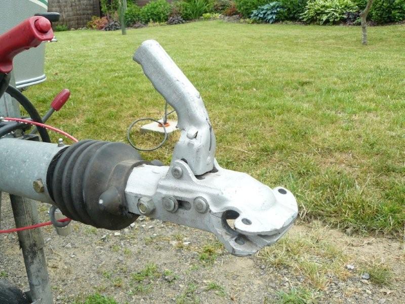

Nous ne roulons pas en Citroën, mais j'ai apporté une modif au système à friction présent sur notre caravane, la modif "requin marteau". En attente de brevet ....
@+.Bruno.
@+.Bruno.
- 049.jpg (114.59 Kio) Vu 15933 fois
