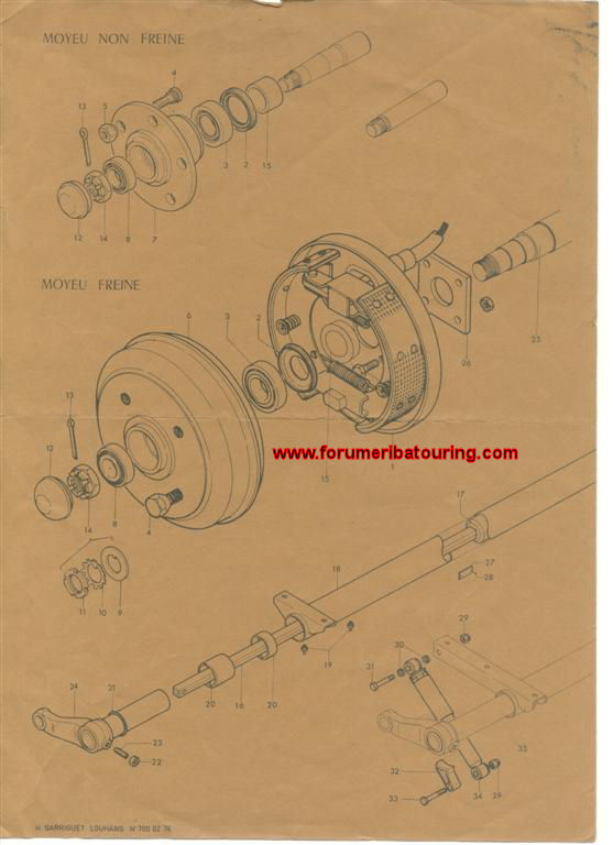

Lors de freinage un peu plus appuyé les freins de la PUCK on tendance à bloquer mes roues, D'où proviendrai ce défaut?

Il est possible que le vérin amortisseur ,situé dans la tète d'attelage ai perdu de son efficacité,mais un contrôle des freins avec dépoussiérage peut aussi être conseillé.

Si tu freines fort, il me parait normal que la caravane bloque ses roues, elle n'a pas d'ABS.

Re,
toujours sur la même plaque bleue d'identification, tu as trois valeurs d'indiquées :
- PTAC
- Le poids pour lequel l'essieu est homologué
- Le poids en flèche maximum ( valeur à ne pas dépasser, mais à approcher )
Après oui voir le fonctionnement du vérin de timon et le dépoussiérage des tambours.
Une fois cela fait, un réglage fin sur les mollettes accessibles à l'arrière des flasques par deux trous.

merci pour ces réponses mais un doute sur cette réponse??:un réglage fin sur les mollettes accessibles à l'arrière des flasques par deux trous

Re,
Ce document doit mieux correspondre à ce que tu as

Re: Blocage des freins?
Merci beaucoup et en plus en fouinant sur le forum j'ai trouvé les éclaté de la flèche
ce week-end je vais essayer de mi coller
