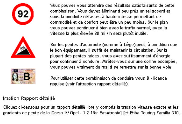

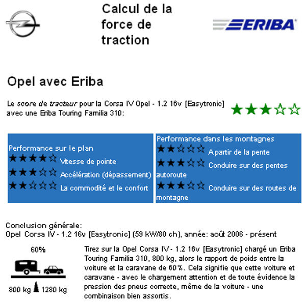

Re: En cours d'achat d'une ériba pan familia
Regarde par ici http://www.towcar.eu/fr/ utilise les fonctions de traduction de ton navigateur car ça ne reste pas en français.
Les modèle de : eriba : sont limités mais tu pourras rentrer manuellement les poids dimensions etc... :ghee:
Amha :/ faudra pas lui demander de grimper des cols alpins : Vroum : :gene2:
