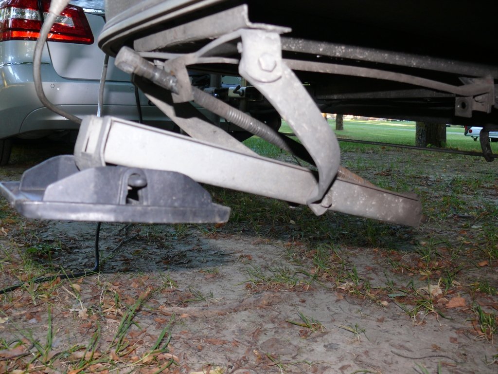

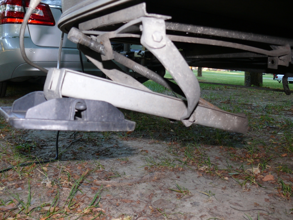

Hier en quittant Salzburg j'ai eu une grosse surprise en relevant le vérin avant gauche : il a choisi de prendre une retraite anticipée :
C'est réparable ou pas ?
Au passage, cela m'a permis de constater que le précédent propriétaire d la Troll a du utiliser les vérins en guise de cric :snif: :-/ :rougefaché:
J'ai essayé de le démonter mais pas de chance, il m'aurait fallu 2 clefs de 13 et ...je n'ai qu'un jeu de clefs. Alors pour l'instant j'ai ligoté le vérin sur la partie qui est restée proche du plancher

Bonsoir Marcel,
:( Stop les tuiles.
Soit tu connais un ferronnier qui pourra te refaire ça contre un petit billet
Soit :
http://www.caravane42.com/?r=boutique&m ... 128&cm=354

C'est rien.
Sur certaines c'est un circlips qui tient la tige filetée, et comme tu force dessus pour relever (mal graissée la vis) le circlips saute, ou sur d'autres la goupille fendue se cisaille pour la même raison, remettre la rondelle et un clou (si t'as pas de goupille), à tordre et la répar est OK? Demande à Jacline, ça lui est arrivé à Aunac sur sa Puck et j'ai réparé avec un clou.
Bon courage, à plouche.

Je t'aurai dit que c'est simplement les contres écrous qui sont partis ... mais là ! c'est tordu dans tous les sens !
Je ne comprends pas ce qu'il se passé !
Faut déjà tout redresser et voir si tu peux remetre des contres écrous en bout de tige filetée
bon bricolage

Merci de vos indications. J'examinerai cela de plus près à mon retour à la maison. Et comme dans ma localté il y a une grosse enseigne de bricolage, je trouverai mon bonheur en goupilles fendues

Y'a des modèles avec écrou et contre écrou Lolo ???
Personnellement je n'ai vu que des circlips ou des goupilles fendues derrière une rondelle. Le manque de graissage de la vis fait que l'effort de retenue pour ces malheureuses pièces est trop important et qu'elles lâchent

Le mieux est de remplacer tout simplement la béquille par une neuve,

oui sur les miennes , 69 et 71 , j'ai eu le même problème mais ça n'a pas vrillé le vérins à ce point !
j'ai seulement refait les filetages et mis de nouveaux écrous et contre écrous
Moralité : sur les anciennes c'était de bien meilleure qualité !!!

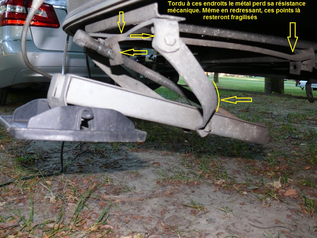

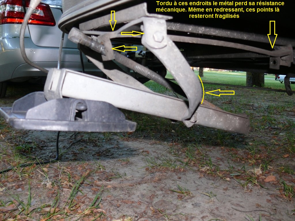

J'ai repris un peu ta photo pour te dire ce que j'en pense: Tu pourras toujours démonter et faire redresser ces pièces mais il sera indispensable de souder des plaques de renfort aux endroits qui ont plié sous peine de voir le même processus recommencer. Le plus sage étant de remplacer cette chandelle par une neuve, la Troll est quand même assez lourde et il semblerait que tu te soit défoulé sur la manivelle :hurt4:

NEGATIF Régis
Ces déformations sont le fait du 1er propriétaire de la Troll.
Pour le remplacement, je l'avais envisagé pour les 4 vérins avant même cet incident
