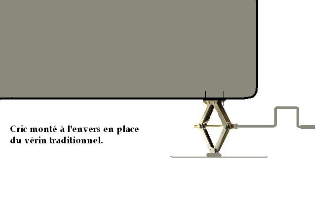

Quand il y a trop de pente j' utilise le cric de ma voiture pour soulager le travail des vérins
- moonarise
- Messages : 3844
- prénom : Claude
- Localisation : Cantal
Re: VERINS FRAGILES ?
- cric 2.jpg (15.88 Kio) Vu 14412 fois
