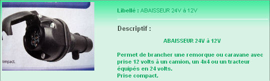

Bonjour à tous :hello:
Je sais qu'il y a des quatreux parmis nous et également des possesseurs de petits camions.
Donc je me dis que je ne suis pas le seul à avoir ce problème:
Je dois parfois tracter ma cagouille avec un véhicule en 24V :diable:
Quelqu'un a-t-il déjà utilisé ce genre de produit:
Ca me parraît très pratique mais quid de la puissance sur le 12 permanent (et notamment le frigo)
Si quelqu'un a des infos je suis preneur
Merci et A+
J.Michel

Salut Jean Michel,
Il me semble que ces adaptateurs ne sont qu'en 7 broches, donc pas de + permanent pour le frigo :ange: C'est le feu de brouillard en pos 2.
Donc pas plus de plus ou moins 40W et encore si ils ont prévu pour 2 feux ;-)
mais si non jamais utilisé............

Salut Pascal :hello:
7 broches pour moi c'est tout bon. J'ai une vieille cagouille et de vieux tracteurs :hehe:
J'ai eu des infos.
Fabricant CEV: 42W maxi sur la borne 2 :nonon:
Par contre, celui que j'ai mis en lien vient d'un accessoiriste caravanes qui me dit qu'il ne connait pas la puissance exacte mais que le fils de la borne 2 est en 2.5mm²
Donc pour un frigo ~100W (~8.5A) ça pourrait le faire. Le seul truc qui me gène c'est de savoir si le système pour abaisser la tension à l'intérieur va suivre.

MJM28 a écrit :Donc pour un frigo ~100W (~8.5A) ça pourrait le faire. Le seul truc qui me gène c'est de savoir si le système pour abaisser la tension à l'intérieur va suivre.
Comme toi, pas certain que ça encaisse les 100W :ange:
celui que j'ai trouvé est ici : http://www.hellopro.fr/convertisseur-ab ... oduit.html
