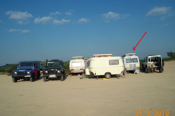

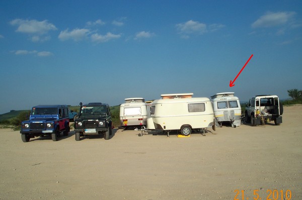

Comme je t'ai dis, il y en a déjà une sur le bivouac. Sous la flèche c'est une Troll:
French 2010 14.jpg (47.68 Kio) Vu 4108 fois
Donc RDV pour le WE de la Pentecôte :blub:
