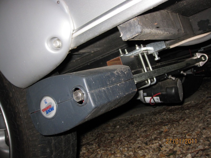

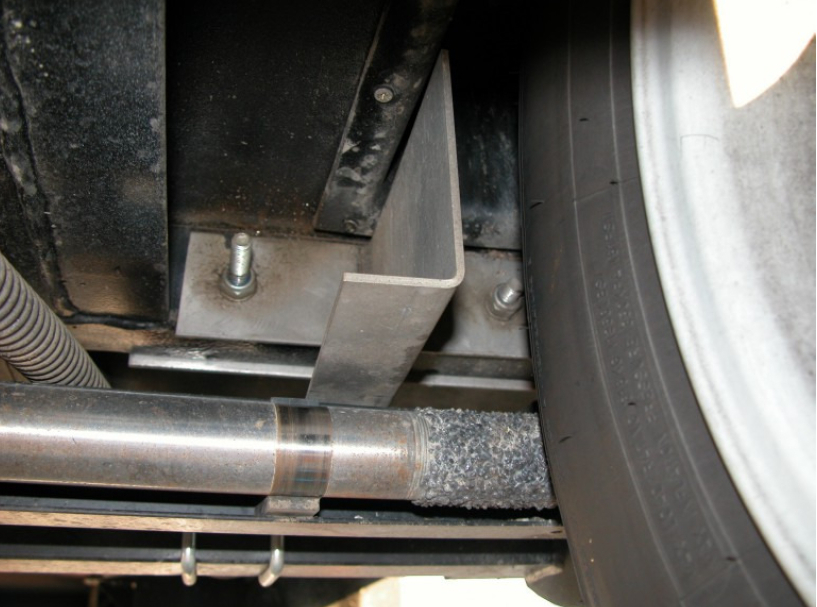

Je suis désespérément à la recherche d'un schéma côté d'une pièce d'adaptation pour pouvoir installer un mover (déplace caravane) sur ma Triton.
Bien sur ces pièces existent dans le commerce mais ils demandent un prix de fou pour deux bouts de ferraille (199€).
Je sais qu'il y a pas mal de très bons bricoleurs sur le forum et certains autres ont déjà un mover installé sur leur : eriba :
N'ayant qu'un budget réduit pour installer un mover, je fais appel à vous pour m'aider à trouver cette pièce ou du moins le schéma pour en faire sois même.
Merci d'avance, :amen:
Fernand
Ça devrait ressembler à ceci:
file.php (Image JPEG, 1462x917 pixels)-1.jpg (371.73 Kio) Vu 11751 fois

Bonsoir je suis aussi preneur, est-il possible d'avoir d'avantages d'indications Quand à;
> pièce en L, hauteur? largeur à la base? longueur? épaisseur du profilé ?
> je conçois que sa position par rapport au pneu est déterminé au type de MOOVER, non ?

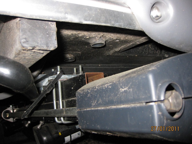

Image FRANCINE
cleopatre
Messages : 443
prénom : francine
Localisation : 91750 Essonne
Re: Cherche Adaptation châssis pour mover
Bon ,ben ,les copains ,c'est pô du tout ce que vous imaginiez !! :nono:
Moi non plus d'ailleurs 8|
Je découvre ! :mdr3:
Le plus simple a été de prendre des clichés
Je charge ( moâ j'ai mon cable :langue2: ça c'est pour Binbin ) ,je réduis ,et j'envoie : Bug :
5 mn SVP .......
Image FRANCINE

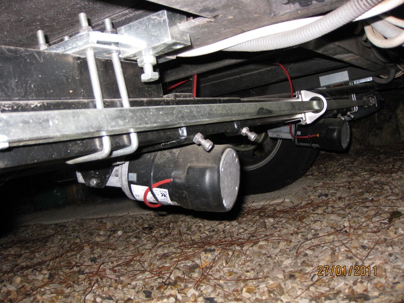

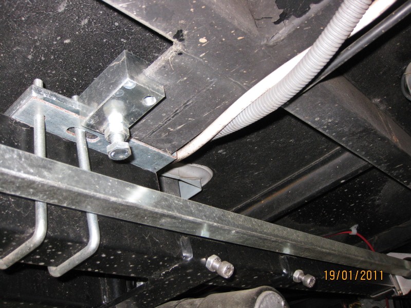

Me revoilou

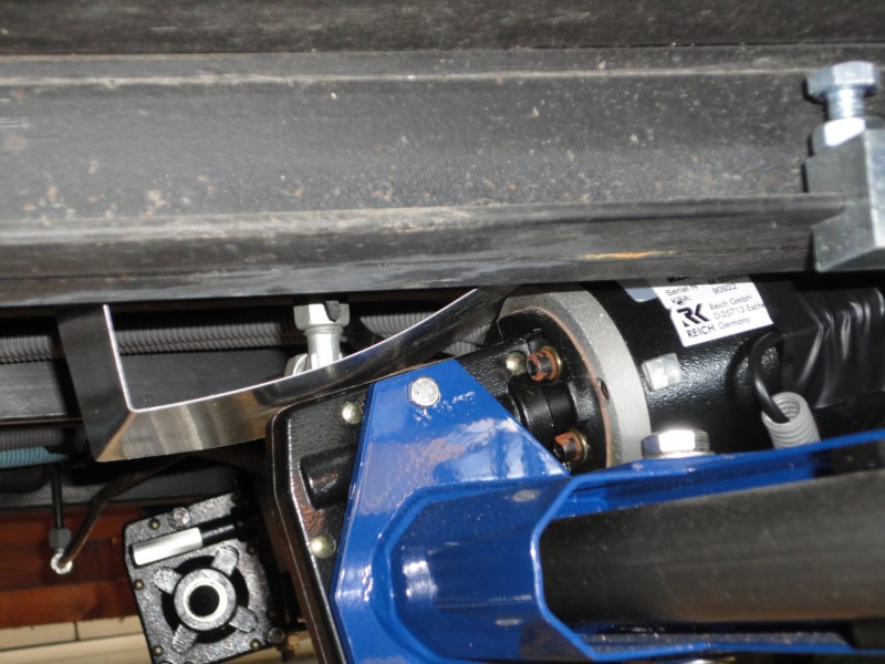

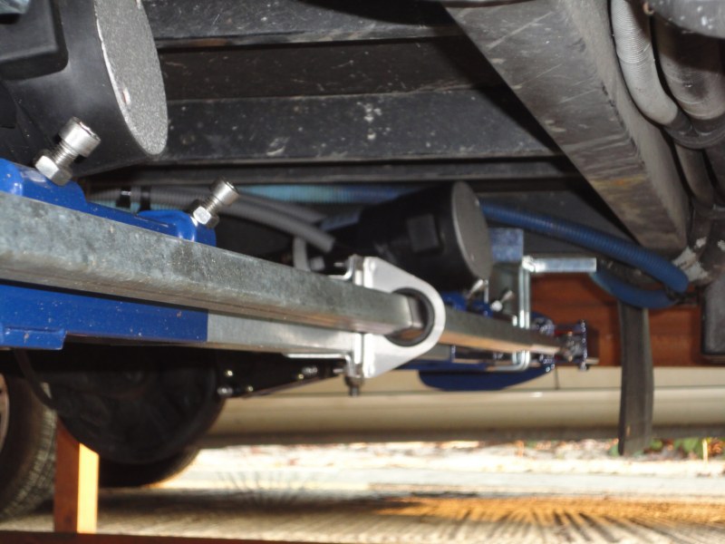

Je vous mets z'en vrac :
TROLLINETTE aménagements 080 (800x600).jpg (117.84 Kio) Vu 11778 fois
TROLLINETTE aménagements 081 (800x600).jpg (165.52 Kio) Vu 11778 fois
TROLLINETTE aménagements 073 (800x600).jpg (154.93 Kio) Vu 11778 fois
TROLLINETTE aménagements 074 (800x600).jpg (112.21 Kio) Vu 11778 fois
J'ai point tout mis les photos ; je ne sais pas si j'ai flashé ce qu'il fallait pour éclairer :mdr1: le coeur du sujet ...... :coeur:
"Disez" moi si je dois zoomer un endroit particulier ......
Mais ,demain ,hein ???? Becôse là, j'ai faim !!!!!!! :hello:
Merci 1000 x Francine, mais j'avoue ne rien y comprendre, il faudrait que j'aille sous ta : eriba : pour juger par moi-même 8|
Et toi Binbin tu as compris comment est fixé le mover ?

re bonsoir
dans le cas des photos concernant la pose sur l'eriba de Cleopatre
les moteurs sont en dessous il est préférable qu'ils soient positionnés
au dessus car trop exposés aux chocs
Christian

Messages : 11977
NICT00 a écrit :Merci 1000 x Francine, mais j'avoue ne rien y comprendre, il faudrait que j'aille sous ta : eriba : pour juger par moi-même 8|

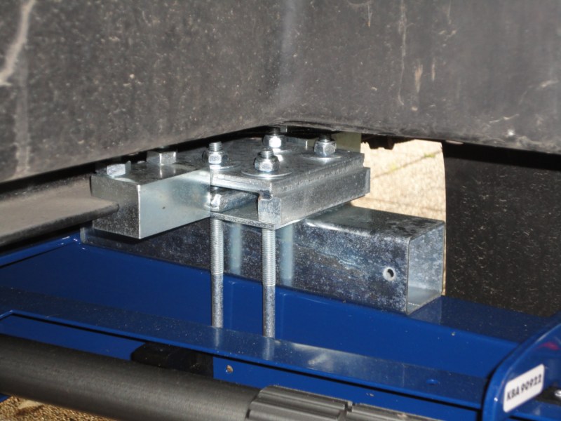

Slt Fernand, oui! je crois, en fait son support est différent ce sont deux U filetés. A la base ils soutiennent la barre transversale des movers, avec l'aide d'un L couché (dessous) le longeron de la cara et d'une autre plaque "plat" venant s'emboiter dans la feuillure du longeron le tout maintenu par deux U filetés et serrés par des écrous avec un carré de compensation. Photo, 2/3.
De plus on remarque une pièce en u couchée ( écrou+ contre écrou très visible photo 3 à droite du support) qui sert à éviter le recul de l'ensemble de son support, ( mise en contact sur la roue= force opposée).
L'ensemble est judicieux car je pense qu'il est sans soudure.
Si je me trompe, les réponses vont suivre, elles sont les bienvenues.
Voiloù, BINBIN.

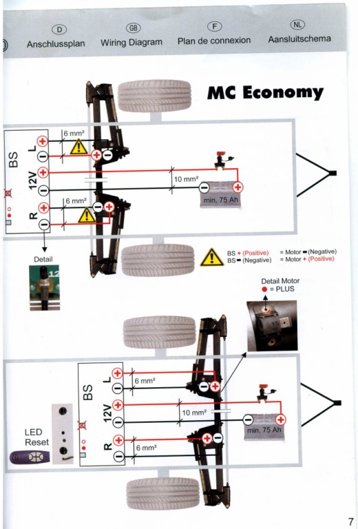

Autre Question est-il possible de mettre les movers devant les roues ( rapport des masses avant AR sur une 530 F-Y), en principe il manque quelques cm, mais bon on peut déplacer le marche-pied sur la droite. Il est fixé sur un rail longitudinal à la cara.
Merci encore, BINBIN.
aucuns problemes uniquement electrique modification du cablage comme le schema
la pose sur ma troll a été réalisee par mes soins
christian
img052 [1024x768].jpg (80.27 Kio) Vu 11769 fois

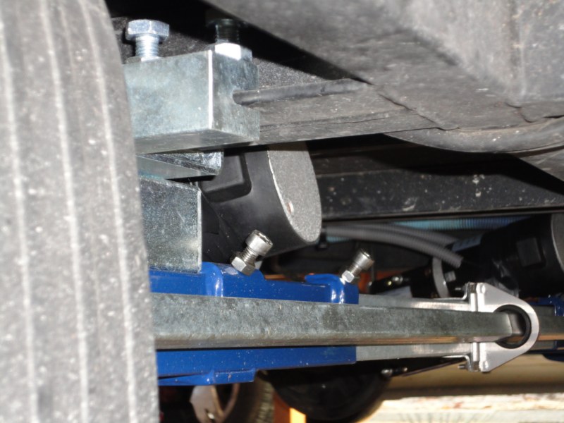

Photos du montage moteur au dessus sur troll 530 gt 2001
christian
DSC00913 [800x600].jpg (87.42 Kio) Vu 11858 fois
DSC00914 [800x600].jpg (97.91 Kio) Vu 11858 fois
DSC00915 [800x600].jpg (83.86 Kio) Vu 11858 fois
DSC00916 [800x600].jpg (85.94 Kio) Vu 11858 fois
:siffle:
http://www.forumeribatouring.com/viewto ... =31&t=2114
Jean-Marc
:amen: Merci à tous et particulièrement Cléopâtre qui est sortie par ce froid glacial et dans l'obscurité de la nuit faire des photos de son mover. : oh oui :
Je crois avoir toutes les cartes en main pour me lancer dans la "Mover adventure" :malin1:
Amitiés,
Fernand

Ce montage m'intéresse, j'ai monté un réservoir d'eaux usées (90x30)entre les 2 roues de mon eriba 550, :rouge: j'aimerais installer un mover mais avec toute les mécanique en arrière des 2 roues
pouvez vous me dire si c'est un reich , positionnement sur les roues électriquement ou non, quel adaptateur vous avez trouvé pour l'ériba et où, svp
