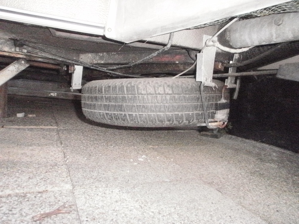

A l'achat, notre Puck n'avait plus de support pour la roue de secours. Mon mari vient d'en fabriquer un nouveau. Le voici en PJ (pas mon mari, le support!!!).
A bientôt,
Fabienne

super..........mais j'espère que vous n'aurez pas les mèmes problèmes que moi .....et je songe mème à le démonter....!!!!!!
je m'explique........les gendarmes couchés qui fleurissent sur les routes ,ainsi que les surélévations , font que un coup sur deux ou trois mon support de roue de secours cogne sur la route.....et j'en suis à mon troisième cadenas.....et pourtant je mets ces cadenas à l'envers pour ne pas qu'ils se brisent trop vite......
ce qui me fait peur ...c'est qu'un jour la roue de secours s'échappe de la cara et que cela provoque un accident ...et qu'en plus je sois emmerdé à cause des conneries de la DDE...................

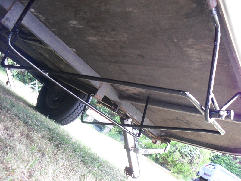

Pour ne pas endommager les gendarmes couchés et autres vacheries pour nos pauvres remorques
J'ai déplacé la roue de secours à l'avant de l'
puck que j'ai fixé à l'aide de pattes. Et je n'ai jamais eu de problèmes avec les ralentisseurs
- roue_de_secours_puck[1].JPG (315.52 Kio) Vu 6597 fois

Bajulice a écrit :Bonjour,
A bientôt,
Fabienne
C'est exactement ce que je cherche à faire mais il me manque les dimensions.
pourriez-vous communiquer les dimensions des différentes barres ?
Merci beaucoup.
Stéphane.
frère Puck
Re: Support de roue de secours
en fait, j'ai acheté une cornière alu, un "fer plat" en alu, et un tube alu monté sur plat chez leroy machin. j'ai fait 4 pattes de 10 cm, 2 avec les cornières fixées en bout des béquilles et 2 sur le châssis avant de la
, puis j'ai transféré le panier de la roue à l'avant . no problemo tout tombe pile poile.
