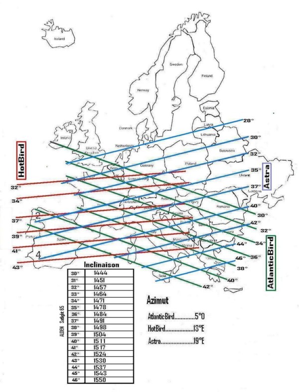

ci-joint un tableau pour regler une parabole sur les satellites les plus
courant en europe
christian
InclinaisonParaboleCouleur[1] [800x600].jpg (103.81 Kio) Vu 4573 fois

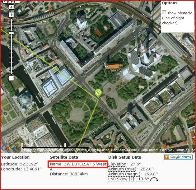

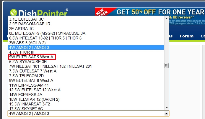

moune a écrit :Bonjour,
je voudrais savoir si quelqu'un a les coordonnées d'un site permettant de trouver le pointage à faire .J'ai vu que Boulhaya a donné un site le permettant mais le satellite AB3/Eutelsat 5W,n'y apparaît pas dans les choix possibles.
Tu as mal cherché ; voir la copie d'écran ci-dessous :
Ces données sont celles du site http://www.dishpointer.com/ pour la ville de Berlin
Ne cherche plus AB3 ; Eutelsat a changé la dénomination de ses satellites
P.S. capture d'écran faite il y a 10 minutes
