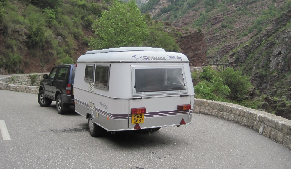

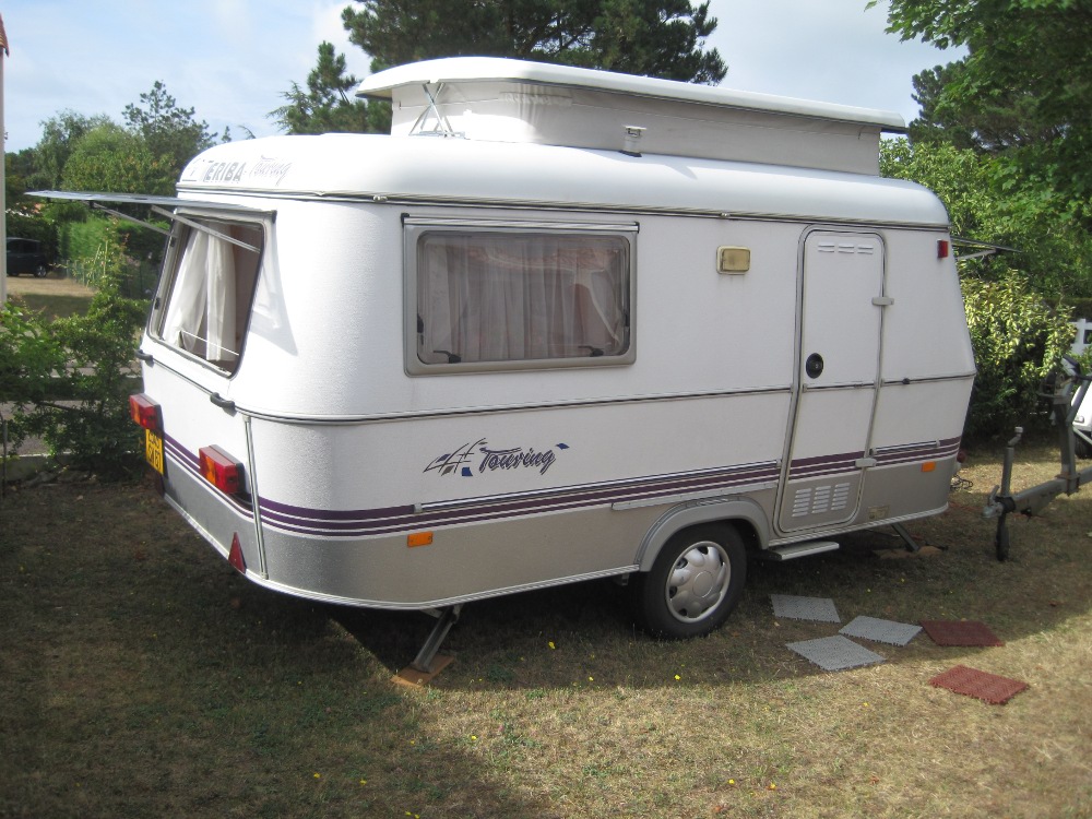

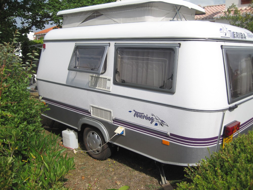

Des photos de la bête ...
- aa.JPG (256.31 Kio) Vu 9674 fois
- bb.JPG (274.79 Kio) Vu 9674 fois

La Triton O est maintenant bien testée sur 2000km dans les Alpes et le Massif central . Aucun problème pour ce qui concerne le comportement jamais la moindre prise en faute ... Quelques remarques :
1/ je n' aime pas beaucoup le stabilisateur Alko 1300 dont elle est équipée . On ne sent pas bien la caravane . Peut- on rouler sans le serrer ?
2/La consommation n' est pas élevée entre 1 et 2 l de plus qu'à vide . Plus que le profil de la route , c' est la vitesse de croisière qui fait grimper la consommation.
Elle varie de 12l sur autoroute ( 110 120km/h) à 10,4 en montagne ( en tourisme ) pour une consommation à vide de 9.5l/100km à vide . (C'est un 3l de cylindrée ... donc pas de miracle .)
3/ Je ne quitte que très peu la 5éme sur autoroute y compris dans les montées sévères ... C' est un bon point auquel je ne m' attendais pas ... comme avec la Puck ! La conduite est du coup très agréable !
4/A l' étape c' est le jour et la nuit avec la Puck (pourtant confortable) . Le fait d' avoir un lit toujours fait , une dînette toujours prête , un chauffage pour les petits matins de septembre y sont pour beaucoup ...Comme nous ne sommes que deux nous avons bien assez d' espace sans emporter auvent ou solette ... ce qui constitue un gain de poids appréciable et un gain de temps évident lors du changement de camping ...
N'ayant pas toujours eu des voitures très puissantes pour tirer nos Eriba , je continue tout de même une chasse draconienne au poids superflu ... d' autant que nous changeons souvent de lieu ( 2 à 4 jours en moyenne ) . L' attelage plutôt léger est ainsi très agréable sur tous les terrains ...
Voilà le bilan ! Aucun regret , c' est bien le modèle qu 'il nous fallait ...
