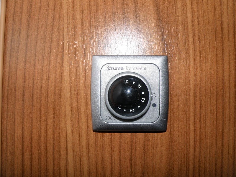

Vous saviez qu'il existe différents modèles de pulsation d'air chaud?
En 220 volts et en 12 volts ? Et bien moi pas, sauf depuis que j'ai la notice.
Re: ventilation air chaud 220v et 12v
avez vous si on peux modifier le moteur 220 v pour avoir un 12 v et quel en est son prix?

avec le commutateur de commande 12 volts ?

francotte a écrit :avec le commutateur de commande 12 volts ?
Ce qui consomme c'est la turbine ! :ange:
La caravane est elle autonome ?
Si non, quel est l’intérêt de passer en 12V ?
En général ce sont les camping car qui ont des trumavent 12V.......
Car ils roulent et rechargent régulièrement leurs 2 batteries.
