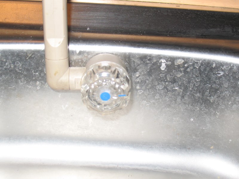

Tu n'aurais pas une photo du dit robico, car celui d'Alainstitt doit être plus ancien.

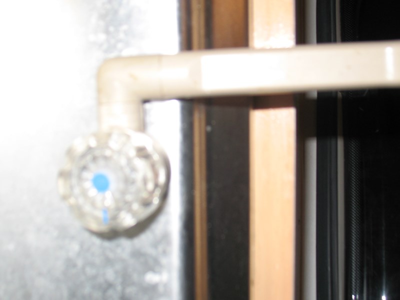

Messages : 4037
Re: Problème pompe à eau
le robico en photo
c est un robico classique chez eriba
IMG_0837 (Copier).JPG (52.29 Kio) Vu 8621 fois
IMG_0839 (Copier).JPG (92.46 Kio) Vu 8621 fois
Boulhaya t'as tout dit: écrou en plastique de l'autre côté de la paroir de l'évier... Quand il est desserré le robinet vient un peu à toi mais est retenu encore par le tube d'eau (à débrancher à la base du robinet) et par le fil électrique qui commande la pompe: tu n'as plus qu'à trouver où sont les cosses, débrancher et là le robinet sera libre de venir. Attention ne tire pas comme un fou avant d'avoir tout débranché: l'écrou plastique enserre le tube d'eau et les fils donc si tu tires trop tu risques de péter l'écrou!
Post du 14 avril de Alainstitt
http://forumeribatouring.com/viewtopic.php?f=15&t=6305
C'est le même robico, et il ne semble pas nécessaire de sortir le robico de sur l'évier, la tête venant par devant.
A toi de jouer......
Bonjour à tous
ça y est le problème est réglé !!! non sans mal :nonon: :rougefaché: :nonon: :rougefaché:
la solution la plus simple c est celle de lestit et landeriba tu démontes l avant su robico tu règles le problème
tu remontes et puis c est tout...
pour ma part j ai suivi immédiatement la recommandation de boulhaya démonter par l arrière
alors la c est du sport de plus un proprio précédent l avait déjà démonté en écrasant au passage le début du filetage
bilan 2 heures a essayer de faire prendre droit l écrou , que nenni toujours de travers le bougre
la position est très inconfortable , obligé de démonter les 2 tablettes plus les portes des 2 placards avant
pour gagner un peu d accès puis démonter tout le système tuyau + elec , réparer le filetage c est du plastoc
puis remonter tout le puzzle +5 h en tout et les doigts en compote . moralité , il faut attendre les réponses
des forumeurs ,et ne pas foncer comme un abruti...(à ma décharge!!je ne pouvais pas savoir que le filetage était naze!!!)
Merci à tous pour vos réponses .
amitiés :super: :super:
