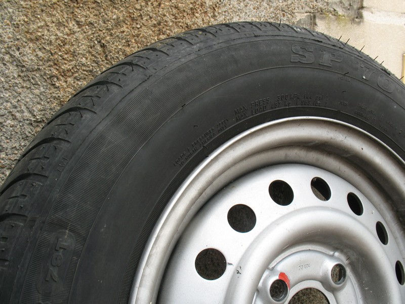

perso sur ma duo de 99 j ai monte des weslake 155R 13C 857 90R PR8 ceux sont des types camionette en remplacement
des pneus d origine ( 13ans d age, photo jointe) j ai pose 3 fois la question au vendeur , un pro , et a chaque fois il me repondait au tel
les pneus sont bons ( ils n avaient pas d usure mais des belles bosses de deformation que l on sentait bien en passant la
main sur le pneu.) On ne peut faire confiance à personne , j etais furieux car je me suis tapé 450 kms avec des pneus possiblement
dangereux!!!!
IMG_3663 [800x600].JPG (133.95 Kio) Vu 11509 fois

Concernant de ton pneu bosselé je pense qu'il devait s'agir d'une roue de secours déformée pour être resté longtemps sous un véhicule
non pas tout à fait les 2 roues de route etaient dans cet etat donc changées....
la roue de secours est d origine aussi absolument neuve et n a jamais touche terre elle a par contre les marques du panier support
incrustees dans le caoutchouc; celle ci je ne l ai pas encore changée , j ai eté obligé de supprimer le panier , suite a la pose du moover, je viens de le
