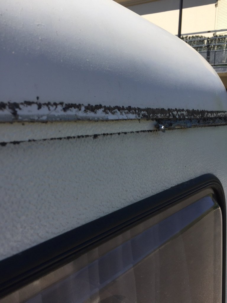

Joint de toit
Posté : ven. 15 nov. 2013 11:58
par fredebrig
j'ai décide de remplacer le joint silicone noir sous la baguette en aluminium qui ceinture le toit de ma triton de 1984.
En effet ce joint s'est dégradé avec les années il à coulé sous la baguette c'est crados!!!
Si quelqu'un a effectue" cette opération j’attends vos conseils avec impatience!!!
D'avance merci

Voila, j'ai commencé a tout démonter, et c'était déjà pas facile !
Une vis dans un triste état voulait pas sortir (photo 1)
J'ai passé l'après-midi a la sortir et nettoyer tout pour repartir sur du propre.
Avant nettoyage sur les photos.
Un des anciens proprio avait du reboucher a la va vite certains endroit.
y'a un peu de toutes les textures et toutes les couleurs.... :(
Me reste plus qu'a nettoyer le rail et le débarrasser au maxi des anciens résidu de joint et autres produit.
ça va prendre un peu de temps :/
je viendrais compléter quand je remonterai le rail (avec des vis intox que j'ai déjà)
j'espère avoir assez de joint..... j'en ai qu'une cartouche et le rail est long....

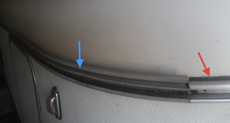

par vince41
Bonjour Gregory,
Pour le joint rouge (ou noir, ou gris ...) sur le profilé haut c'est normal qu'il n'y en ai pas tout le tour ! Tu ne peux pas mettre le même que sur l'autre profilé car pas la même forme ! Par contre, suis à un conseil, j'ai commandé du joint KE04 pour en mettre juste sous la lèvre inférieure ! De tout manière en haut, vu la forme du profilé tu ne le verrai pas !!!
Pour les Vis, ne mets pas de l'inox ... ça ne fait pas bon ménage avec la tôle (corrosion galvanique due au mélange Acier (ossature) / Alu (tôle) / humidité) ;)
Vince

Posté : mar. 14 avr. 2020 23:35
par vince41
Non, un seul sur la lèvre inférieur !! Pas encore fait mais j'ai prévu de tester ;)
La photo c'est le rail central, pour te montrer le type de joint mais là il y a les deux puisque ce n'est pas le bon rail :(
J'espère être plus clair :] :]

Voilà la forme du miens :
Re: Joint de toit
Posté : dim. 17 mai 2020 07:13
par grego77
Oui tout à fait celui du haut. Effectivement ils ne sont pas identiques.
Re: Joint de toit
Posté : dim. 17 mai 2020 11:39
par vince41
Celui-ci, bien sûr, c'est celui hors auvent ;)
Re: Joint de toit
Posté : lun. 18 mai 2020 18:52
par grego77
ATTENTION, ceux qui voudront changer la semelle du profil de toit, il n’y a plus qu’un seul type de joint chez VDL, celui que j’ai reçu et pris en photo. Après un appel ils me disent qu’il n’y a que celui là. Ils me conseillent de le positionner à l’aide de double face pour qu’il reste en place pour fixer l’ensemble profil+semelle!
Re: Joint de toit
Posté : lun. 18 mai 2020 19:59
par vince41
Oups .... pas cool :( :( :(
