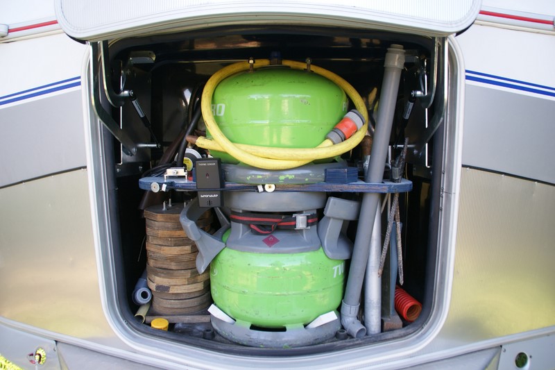

Posté : sam. 17 nov. 2018 17:15
par M17
Ma 530 gt
DSC00001r (Copier).jpg (111.15 Kio) Vu 42360 fois
Re: Gaz bouteilles
Posté : dim. 18 nov. 2018 23:16
par Les Comtois
Waouh!!! Y remplit les bouteilles avec de l'eau!!!!! :hehe: :hehe: :hehe:

Bonjour :hello: voici mon installation
Bouteilles que l'on peut échanger quasiment partout en Europe / gain de place et de poids . Je précise que nous utilisons notre caravane principalement à la belle saison ou l'hiver seulement dans des contrées clémentes, donc pas de problème avec le butane. : Cara :
