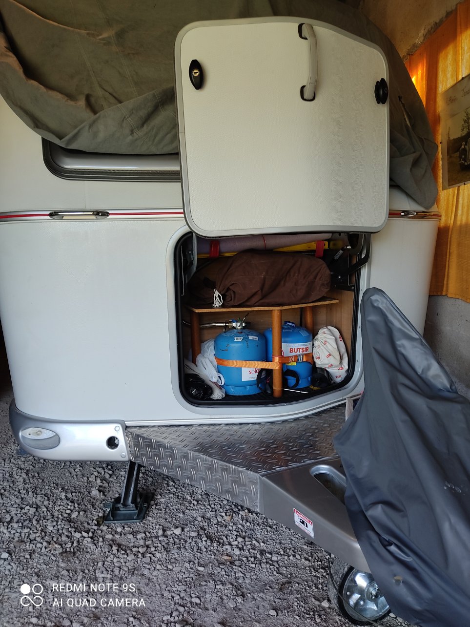

L'an dernier,en juillet j'étais du côté de Mandelieu quand je suis tombé en panne de twinny propane. J'ai ratissé tout le secteur pour me réapprovisionner ,en vain.Pas de propane sur la Côte d'Azur.Seulement du butane, mais le problème était qu'avec une consigne de propane on ne peut pas avoir de butane.J'ai téléphoné à Primagaz pour leur dire ce que je pensais de leur service.Boffe!!
Heureusement j'ai toujours une bouteille de camping gaz bleue butane que je peux relier à mon système grâce à un adaptateur de chez NA. Mon installation accepte les deux gaz indifféremment.

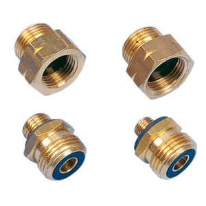

Objet: le Gaspard / ADAPTATEURS BOUTEILLES GAZ ETRANGERES
rukizuki a écrit : penser a acheter le raccord direct sans reduction de pression et ça marche très bien...
... et VOUS, z'avez déjà testé ???
=> Lien

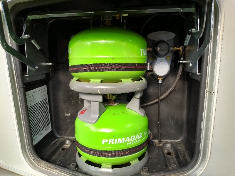

Pour celles et ceux que ça intéresse, en ce moment Primagaz rembourse les consignes des bouteilles de gaz (20 € pour une Twiny) ; sur le prospectus remis par la station service l'opération se termine le 30 novembre mais lorsqu'on va remplir la demande de remboursement sur leur site Internet c'est 30 juin 2019. Lorsqu'on achète la bouteille (Propane en ce qui me concerne, 100 % biogaz selon la notice) ; ils donnent un détendeur qui pour nous ne sert à rien ; j'ai essayé d'avoir un adaptateur sans détente à la place mais ils ne le font pas, j'ai donc dû l'acheter chez Narbonne Accessoire ; c'est le même pour Twiny propane et butane.
Bonne journée à tou(te)s.
Bernard
: Cara :
Re: Gaz bouteilles
Ma 530 gt
DSC00001r (Copier).jpg (111.15 Kio) Vu 40080 fois
Messages : 6787
Re: Gaz bouteilles
Waouh!!! Y remplit les bouteilles avec de l'eau!!!!! :hehe: :hehe: :hehe:

Re: Gaz bouteilles
Message non lu par Cab12 »
Bonjour :hello: voici mon installation
Bouteilles que l'on peut échanger quasiment partout en Europe / gain de place et de poids . Je précise que nous utilisons notre caravane principalement à la belle saison ou l'hiver seulement dans des contrées clémentes, donc pas de problème avec le butane. : Cara :
