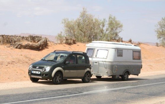

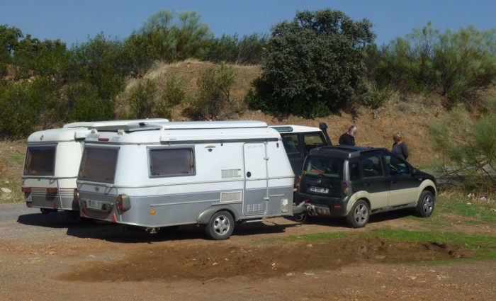

Comme l'a écrit un peu avant JP Landeriba avec une panda Diesel 1300 turbo de 70 CV j'ai fait de la montagne en France et au Maroc même sur la piste et je n'ai jamais eu de problème de surchauffe moteur, ni de problème pour les démarrages en rampe. C'est un petits 4x4 génial qui n'a jamais rechignie a tracter une 420 GT en surcharge pondérale
:merci: :merci:
Re: Eriba Triton 430 (modèle 2015) Clio, Cmax ou ?
Posté : dim. 18 janv. 2015 10:39
par M17
Bravo l'artiste, perso je n'aurais pas osé, je crois d'ailleurs que tu étais un peu hors la loi, la panda 4x4 est donnée pour une charge tractable avec frein de 900 kg !!!!!!!

par Fabrice
Michigan a écrit :
Comme l'a écrit un peu avant JP Landeriba avec une panda Diesel 1300 turbo de 70 CV j'ai fait de la montagne en France et au Maroc même sur la piste et je n'ai jamais eu de problème de surchauffe moteur, ni de problème pour les démarrages en rampe. C'est un petits 4x4 génial qui n'a jamais rechigné a tracter une 420 GT en surcharge pondérale
file:///C:/Users/proprietaire/Downloads/5187.01-tcs-charge-tractable-4x4%20(1).pdf
Pas hors la loi, c'est une recommandation constructeur, j’étais parfaitement conforme avec la loi sans permis E, alors que maintenant que j'ai repris un Disco il faut le permis E mais je suis dans le créneaux des recommandations constructeur.
Je dois avouer que du coté surcharge pondérale je suis hors la loi, je devrais prendre un essieu 1200kg.
Ma recommandation pour un petit budget, c'est une occasion en automatique avec du couple a bas régime, la puissance c'est pas le plus important.
Et puis pour les descentes quand on conduit prudemment que les freins de la caravane sont bien réglés pas de problèmes, et même les autos a boite auto ont un bon frein moteur.
