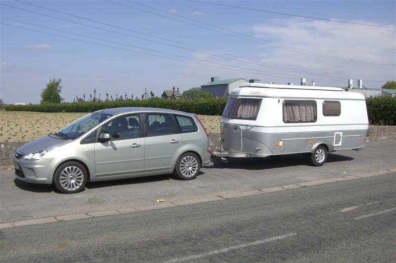

- Messages : 12268
Re: Eriba Triton 430 tractée avec un Cmax 1, 6TDCI
Je tractais notre troll avec un C-MAX 2L Dièsel 136 cv une merveille, nous l'avons changé pour un RAV IV 150CV en 4WD ( en vente actuellement) les doigts dans le nez et nous allons tracter cette Troll avec un CR-V HONDA dans la même configuration que le Rav
Quoi te dire? oui tu pourras tracter une triton mais un 2L avec 300/320 de couple serait mieux, A MON AVIS, surtout dans les descentes de cols..
Bonne soirée, BINBIN?

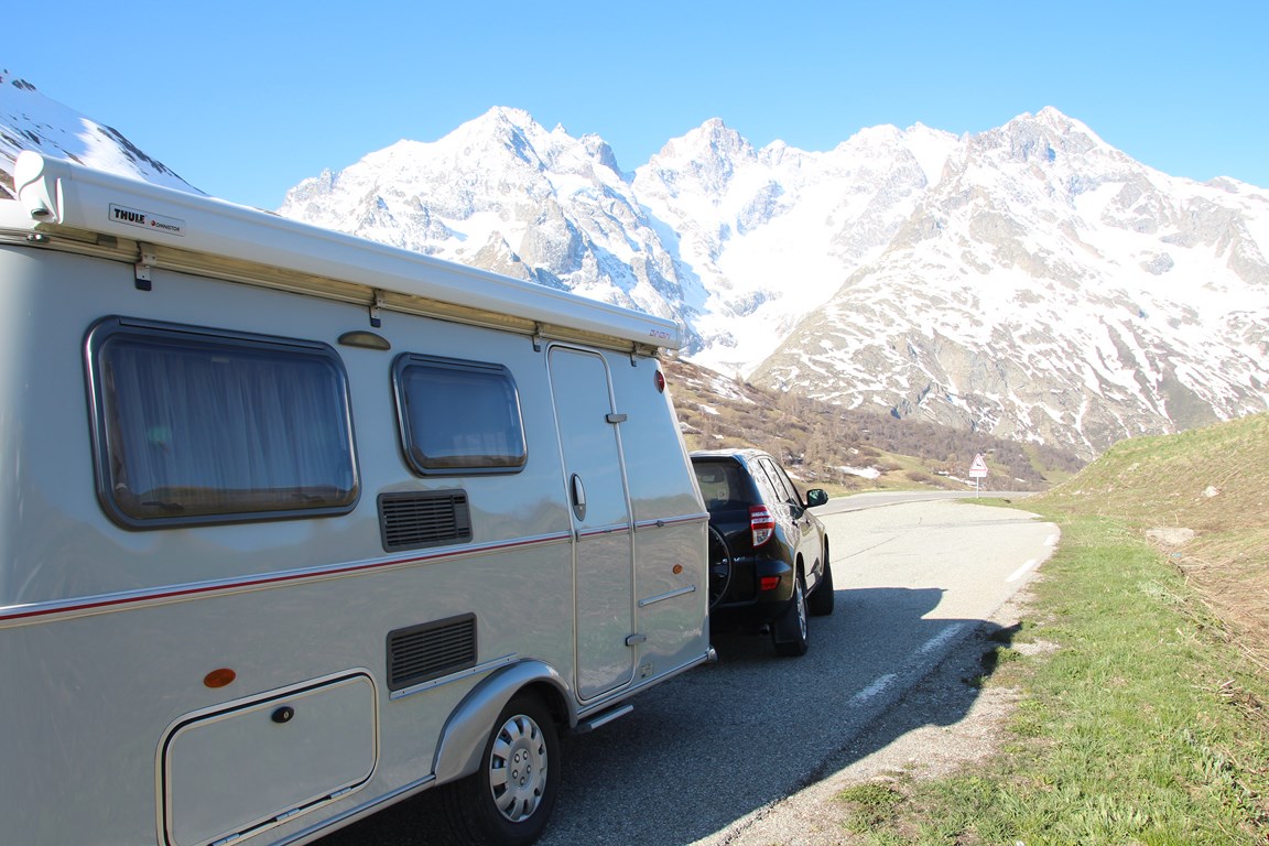

Re: Eriba Triton 430 (modèle 2015)
Michigan a écrit :Tu compte faire 10/15.000km par an en traction, si ton budget le permet, je verrais bien :![]()
VW Tiguan
Ford Kuga
Toyota Rav 4
Mazda CX 5
Mercedes GLK
Audi Q3 ou Q5
Et d'autres SUV que j'oublie en 4 X 4 et en plus avec ces véhicules tu peux aussi choisir la troll 530 GT qui te donnera plus d'aisance à l'étape![]()
Ce n'est que mon avis
Je verrais bien une 430 FEY SYLVER au cul du RAV

Re: Eriba Triton 430 (modèle 2015) Clio, Cmax ou ?
Bonjour Lubi.
J'ai tracté pendant 3 ans, ma Troll 1100 kg, sans problème avec un C-max 1,8 TDCI 115cv.
Massif central, les Alpes et le Jura.
Le 1,8 ne se fabrique plus, avec les nouvelles normes écolo... On baisse la cylindrée et on augmente les tours moteur.
Actuellement j'ai un S-max 2 litres 140 cv.
Tu peux trouver un C-max 1,8 en occasion, si tu ne veux pas trop investir, et te faire ton opinion.
Bonne recherche.
Dicke
