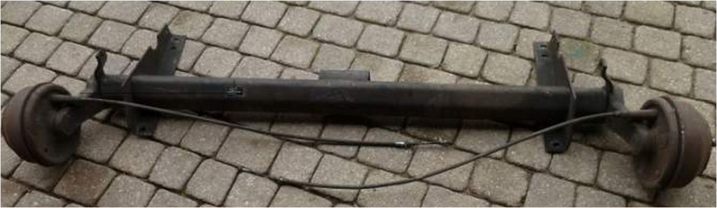

Posté : dim. 1 mars 2015 22:17
par Boulhaya
Un intervenant a suggéré un changement d'essieu, ce qui me semble judicieux au vu des dommages.
Vu cette annonce sur le Bon Coin
http://www.leboncoin.fr/equipement_cara ... tm?ca=19_s
Frenoy - Mise en ligne le 16 janvier à 15:55.
Prix : 150 €
Ville : Sauvillers-Mongival
Code postal : 80110
Description :
essieu de caravane ERIBA panfamilia 690 kg année 1983
Cet essieu pourrait-il convenir pour l'Eribelle ?
Re: Problème flasque
Posté : mer. 18 mars 2015 18:52
par rabire
Cet essieu est vendu,et n'était pas le bon. Merci pour le tuyau.
Je vais acheter un essieu aux ets Malbert ce n'est pas cher.
Concernant la flasque,j'ai juste roulé sur la jante sans cogner,c'est incroyable!
Rabire
