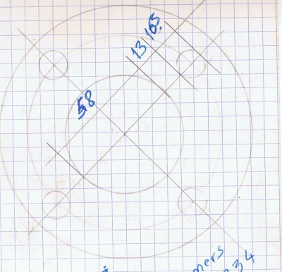

Re: Avis sur mes pneus
A Gilles,
Pour un casseur, comme tout autres commerçant,
il n'est pas rentable de passer une heure à chercher dans son parc pour une vente à deux balles.
J'ai donc fabriqué un gabarit CP qu'il suffisait de poser sur les jantes trouvées de-ci de-là,
et cherché par moi-même. (PJ mon relevé pour la Super Puck)
Il a juste été nécessaire d'agrandir un peu les percements pour les boulons.
Ne pas oublier de se munir d'une surface blanche qui, mise sur le côté opposé, permettra de mieux voir la concordance des axes.
Bonne soirée à tous,
Yves
