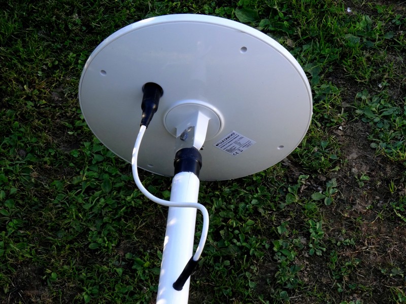

Voilà la solution que j'ai adoptée (pour le moment) pour mon antenne de télé (omnidirectionnelle).
- Récup. d'un mat en fibre de planche à voile. 4 m.
- Coupé en trois morceaux.
- Emmanchements en tube PVC de diamètre 50 mm 30 cm
- Manchon PVC sciés dans le sens de la longueur pour les amener au diamètre intérieur de chaque parties du mat. Enlever une partie et chauffer (doucement) en serrant avec une rangée de "serflex)" (assez précis).
- Collage de 15 cm des manchon dans les parties du mat. "Cyanoacrylate" (pas l droit à l'erreur) Il faut faire vite !
- Renforcement du pied en PVC. Idem.
- Un petit chanfrein pour faciliter l'emboitement.
- Récup d'un bout de canne à pêche en Carbonne avec le bouchon à vis.
- Equerre en alu boulonée sur le bouchon et sur le support d'antenne.
- Y a plus qu'a passer le coaxial et mettre les raccords de branchement.
Le mat est posé à la place de la roue jockey. Moins de 5 minutes de mise en place.
Mon ancienne installation avec un mat acier pesait 7,5 kg, celle ci est à 3,5 kg ...
Mais bon, c'est pas une parabole.

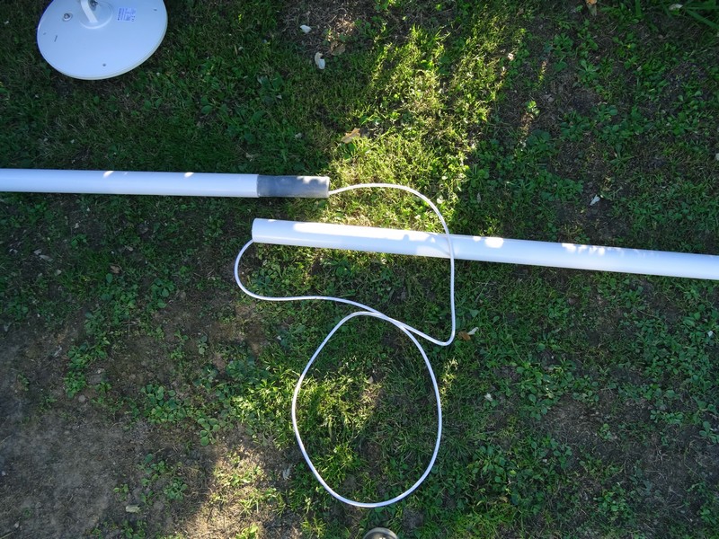

- Le tout replié.
- DSC04879.JPG (278.5 Kio) Vu 6004 fois
- On déballe.
- DSC04880.JPG (235.1 Kio) Vu 6004 fois
- On monte le tout.
- DSC04881.JPG (264.5 Kio) Vu 6004 fois
