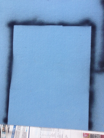

Ma caravane ayant dix ans d'âge et ne pouvant plus commander le tapis d'origine pour protéger nos petits pieds douillets durant l'hiver, j'ai trouvé sur un forum de camping-car une astuce pour faire soi-même son propre tapis, et le résultat n'est pas mal du tout.

Méthode:
Poser le papier cartonné sur le sol, et avec le cutter couper les contours. Demander à votre magasin de moquettes s'il fait les finitions et quelles sont les restrictions: chez nous, ils les posent avec une machine à coudre, alors pas trop d'angles droits ni de courbures artistiques, et pas plus de 5 cm de profondeur. Donc je n'ai pas trop cherché à marquer tous les angles, ce qui m'a facilité aussi la découpe sur papier.
Pour garder le bon gabarit, scotcher les feuilles entre elles pour qu'elles tiennent ensuite. J'ai obtenu mon sol sur papier.
Poser la moquette à l'envers (le bon côté sur le sol), le chablon (le papier coupé) aussi à l'envers, poser dessus de quoi le maintenir en place (brique, pierres...), et avec une bombe à peinture passer sur les contours. Enlever le papier, on a une trace bien nette qui servira au découpage.
Attention, laissez sécher, car sinon vous aurez comme moi les mains toutes noires, sans compter la règle que j'ai utilisée pour couper droit qui était à jeter.
Couper selon les marques de peinture.
Ayant le modèle avec table ancrée au sol, j'ai dû jouer pour le pied mais m'en suis bien sorti avec le compas:
J'ai ramené le tout au magasin qui m'a posé la bordure (sauf sur le rond, impossible pour eux), et mon tapis est certainement presque identique à celui que livrait à l'époque Eriba avec le modèle. On voit sur les photos qu'il gondole un peu, normal, je venais de le dérouler tout juste pour la photo...
