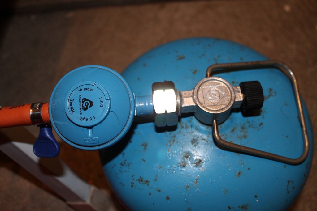

le "Cadac safari chef" fonctionne avec les détendeurs traditionnels (28 mbar pour le butane et 37 mbar pour le propane) mais aussi avec le détendeur 30 mbar .
drareg a écrit :…actuellement sur bouteille camping-gaz 3 kg dont il est indiqué sur le détendeur: " 28 mbar type 794 F 500g/h"
Détendeur 30 mbar utilisable avec différents « Robinets Adaptateur pour utilisation directe » sur réservoir Campingaz ou bouteille a valve 6 kg/10kg
détendeur 30 mbar sur bouteille Campingaz
détendeur  30mbar avec bouteille 6 kg

Posté : sam. 21 nov. 2015 19:34
par drareg
Alimentation extérieure pour:
1) un barbecue "Cadac safari chef", basse pression; il est indiqué sur la notice: "fonctionne sur une quelconque alimentation 2,8 kPa/30 mbar, consommation 195gr/h."
2) une plaque gaz 2 feux (bien pratique pour cuisiner à l'ext. lorsque sur les campings, comme en Italie en septembre, on ne dispose que de 3 ou 4 A. , donc plaque élec. de 1500W impossible), actuellement sur bouteille camping-gaz 3 kg dont il est indiqué sur le détendeur: " 28 mbar type 794 F 500g/h".
Donc, est-ce que pour le branchement de ces 2 appareils, le détendeur existant suffit?
Je pensais me raccorder directement sur la sortie cuivre, sous la caravane, après le détenteur, avec un robinet tout près de la tétine, mais je pense que la solution de J.P. est meilleure, pour plus de sécurité, avec le robinet de coupure dans le placard, près des autres robinets.
Cdl
Gérard
Merci pour vos réponses.
Pour le "Cadac safari chef" ok, pas de problème.
Mais pour la plaque camping-gaz 2 feux, j'ai dû mal m'exprimer: actuellement, elle se branche sur une bouteille de butane de 3 kg avec détendeur 28 mb.
La bouteille de gaz de : eriba : est du propane avec détendeur 30 mb.
Donc, au vu de l'étiquette de la plaque 2 feux (propane 37 mb) est-ce que je peux la brancher (via une alimentation cuivre indépendante bien sur) sur la bouteille de propane de la caravane?
Pour faire simple: est-ce que la plaque 2 feux est compatible avec le détendeur 30 mb?
Sinon, quoi faire?
Cdl
Gérard
Re: Autonomie des bouteilles de gaz pour le Frigo
Posté : sam. 21 nov. 2015 19:44
par Les Comtois
Pas de soucis, ton deux feux accepte butane et propane. Si tu es en 30mbar cela fonctionne :malin1: :malin1: :malin1: Par contre la tache de rouille est à traiter... :hehe: :hehe:
Posté : sam. 21 nov. 2015 20:05
par drareg
Re-bonsoir,
Merci J.P.
N'y connaissant rien dans ce domaine, j'étais perplexe et je me demandais si, pour la plaque 2 feux, il fallait absolument un détendeur de 37 mb.
Maintenant me voilà rassuré, je sais que je peux la brancher, sans risque que cela fasse "boum", au détendeur 30 mb de l : eriba : :hehe: :hehe:
Il ne me reste plus qu'à installer l'alimentation cuivre en m'inspirant fortement du travail de J.P.
Au fait J.P., à quoi sert la protection mousse autour de la tétine?
Cdl
Gérard

Eribawoman a écrit :Bonjour Gérard
pour Info
Yv
Bonsoir Yv,
Pourrais-tu me dire où on peut trouver le collier de serrage "bleu" et le tuyau orange (vendu au ml , je crois)?
Cdl
Gérard
Posté : mer. 25 nov. 2015 13:53
par Eribawoman
:hello: Bonjour Gérard
Les colliers de serrage bleu c’était à l’époque du : Camp : lors que je remplaçais le tube gaz « a remplacer avant » pour mon trimix et pour le feu de cuisson c’était un kit avec 1 tube 1.5 m+2 colliers pour serrage a main c’est pratique, mais a défaut un collier a tête 6 pan…pour changer le tube une fois tout les 3-4 ans.
Le tube orange je l’ai acheté avec mon kit détendeur 30 mbar pour réchaud Cadac tout près de chez moi ou du moins proche du Périph Nantais,le tube orange se vend aussi seul (avec ses deux colliers) et le prix est plus que correct à comparer avec le traditionnel blanc et maintenant si je dois remplacer du tube ce sera par du tube orange.
Tube Gaz 1.jpg (9.76 Kio) Vu 59327 fois
Voici le lien
http://www.tentes-materiel-camping.com/ ... ds#/page-2
Si tu passe sur Nantes il se trouve au pied du pont de Cheviré, coté sud Loire en direction du pays de Retz (Pornic/st Brévin) a la première sortie pour Bouguenais….un super et grand magasin accessoires.
Cordialement
Yv

Posté : jeu. 26 nov. 2015 13:10
par drareg
Eribawoman a écrit ::hello: Bonjour Gérard
Voici le lien
Cordialement
Yv
Merci Yv pour ces renseignements.
Je viens de commander 1 tuyau gaz "orange" de 5ml au prix de 6,81€ + 6,90€ de frais de port en point-relais: total 13,71€ (2,75 ml franco)
voici le lien
http://www.monechelle.fr/tube-gaz/tuyau ... 5-m-150425
Par contre pour trouver les colliers à clé, c'est moins évident, sur le même site: 2 colliers à 4,50€ env.+ frais de port.....6,90€........, ils ne peuvent pas livrer avec le tuyau gaz car le vendeur est différent......., je verrai autrement.
Ces colliers me semble intéressant : c'est pour raccorder le tuyau du barbecue (ou de la plaque 2 feus) à la tétine, mais occasionnellement, donc pas besoin d'utiliser une clé à chaque fois.
Je suis en train de me documenter pour acheter le matériel nécessaire à l'installation de l'alimentation gaz en suivant les conseils de J.P.
Cdl
Gérard
