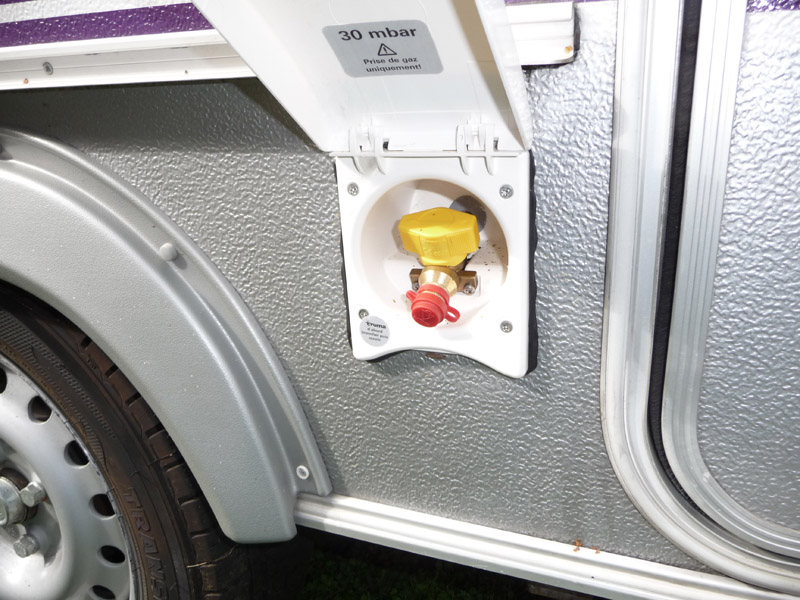

:hello: Gérard,

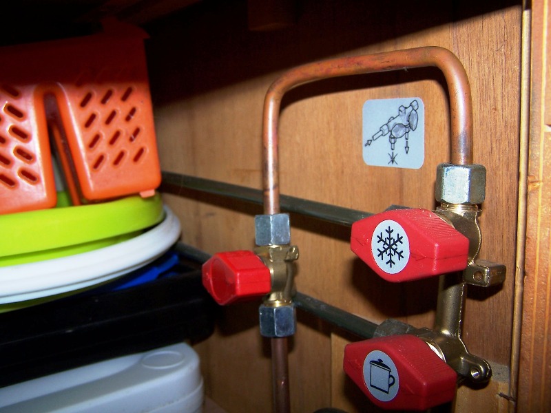

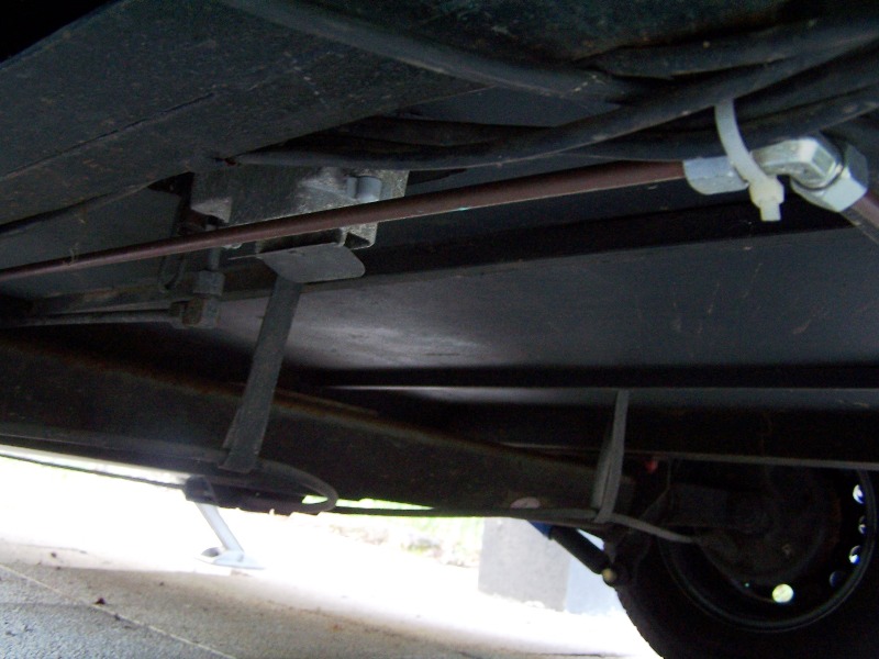

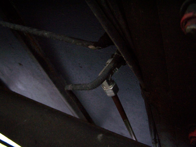

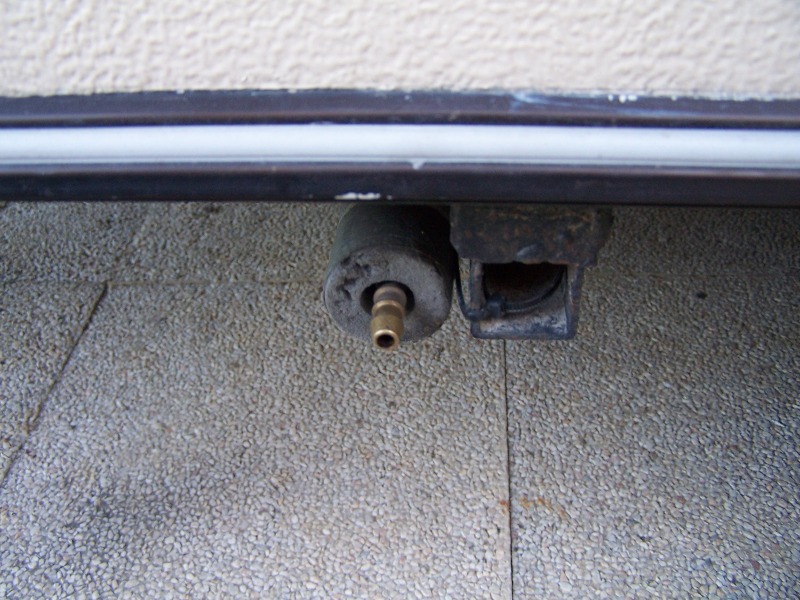

Quelques photos.
Raccordement sur la vanne 3 voies par le haut et vanne d'arrêt.
Sortie sous la caravane.
Tétine de raccord pour brancher sous l'auvent.
Le tout fait avec du tuyau cuivre de 8mm et des raccords rapides gaz Truma.

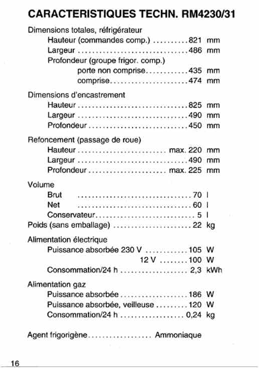

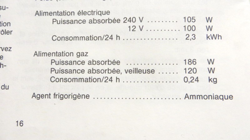

Dans la notice : eriba : pour frigo RM 2250 & RM 2251
Conso gaz & électriqueRED.jpg (67.28 Kio) Vu 60037 fois
Soit environ 1 Kg de gaz pour 4 jours

LANDERIBA a écrit :Dans la notice : eriba : pour frigo RM 2250 & RM 2251…
Ok pour la notice du constructeur, mais établi dans quelle condition climatique, avec peut être le bouton de réglage en position minimum
Sur le manuel mon frigo les consommations sont aussi identiques à la notice de LANDERIBA

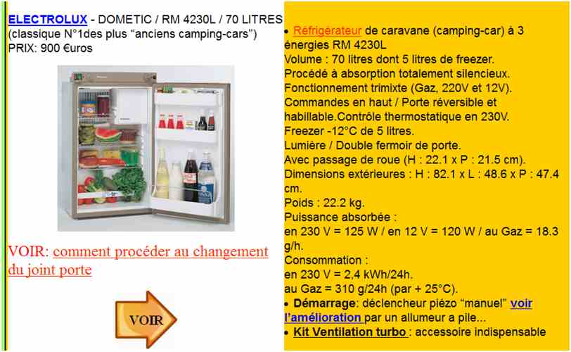

Consommation Gaz Electrolux RM4230 .jpg (32.93 Kio) Vu 59855 fois
Pare contre voici un document trouvé sur le web, plus proche de la réalité qui indique la consommation mais aussi les conditions climatique « 310 gr/par 24h par +25° »
http://bernard.marmie.perso.sfr.fr/Camp ... ments.html
Consommation Gaz Electrolux Dométic RM4230 .jpg (43.4 Kio) Vu 59855 fois
Ce document correspond à ma réelle consommation de juillet à la pointe bretonne,comme indiqué au début de ce post (soit 300 à 320 gr pour 24 heures)

jpmfr-comtois a écrit ::hello: Gérard,
Quelques photos.

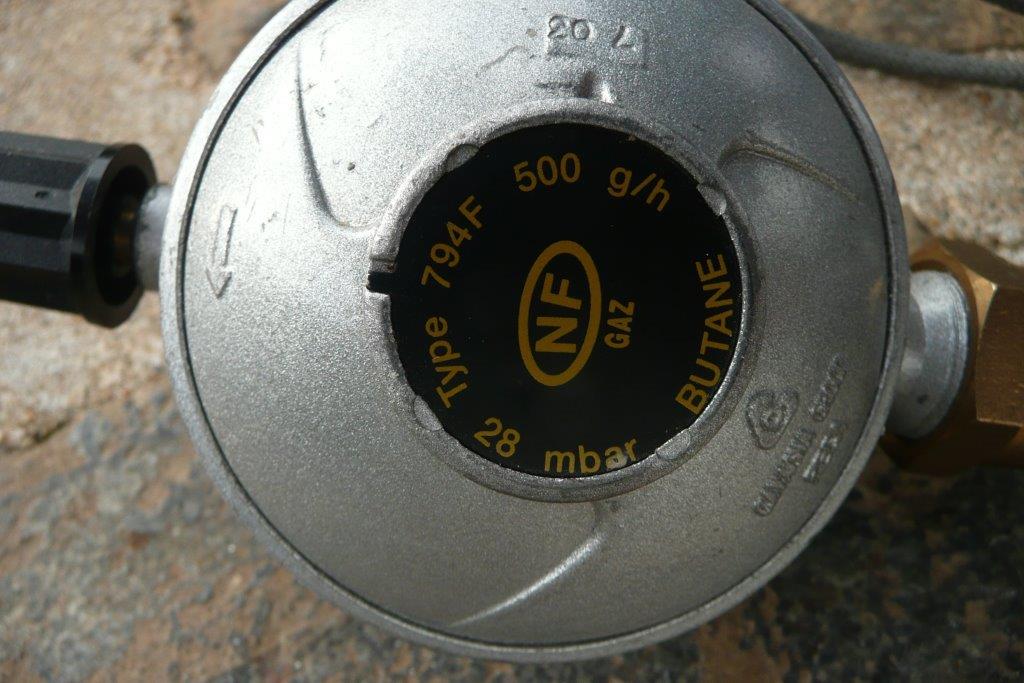

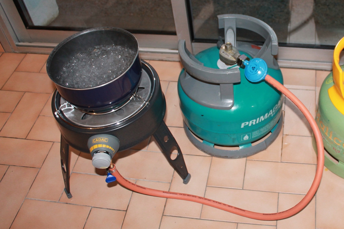

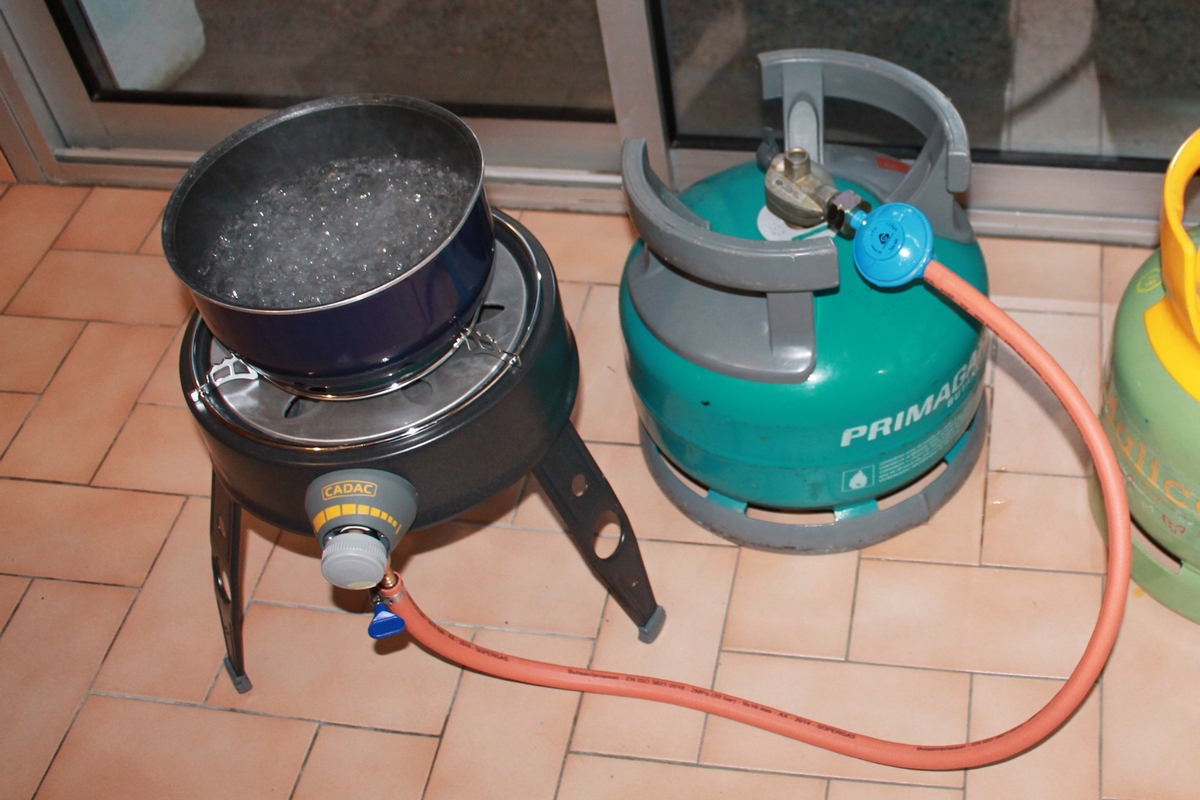

Alimentation extérieure pour:
1) un barbecue "Cadac safari chef", basse pression; il est indiqué sur la notice: "fonctionne sur une quelconque alimentation 2,8 kPa/30 mbar, consommation 195gr/h."
2) une plaque gaz 2 feux (bien pratique pour cuisiner à l'ext. lorsque sur les campings, comme en Italie en septembre, on ne dispose que de 3 ou 4 A. , donc plaque élec. de 1500W impossible), actuellement sur bouteille camping-gaz 3 kg dont il est indiqué sur le détendeur: " 28 mbar type 794 F 500g/h".
Donc, est-ce que pour le branchement de ces 2 appareils, le détendeur existant suffit?
Je pensais me raccorder directement sur la sortie cuivre, sous la caravane, après le détenteur, avec un robinet tout près de la tétine, mais je pense que la solution de J.P. est meilleure, pour plus de sécurité, avec le robinet de coupure dans le placard, près des autres robinets.
Cdl
Gérard

Tu n'as aucun souci à avoir, ton détendeur principal à la sortie de la bouteille de gaz est un 30mbar qui accepte butane et propane. Ton safari chef fonctionne avec les deux mais pour ton gaz 2 feux je ne sais pas..... :/ :/
Mon Campingaz Kitchen Grill fonctionne avec du propane à 37mbar... Ben oui! vieille caravane=propane 37mbar avec détendeur de sécurité 37mbar donc pas possible de mettre un détendeur 30mbar à la sortie de bouteille. Mais tout fonctionne très bien et nous sommes toujours vivant. :mdr2:

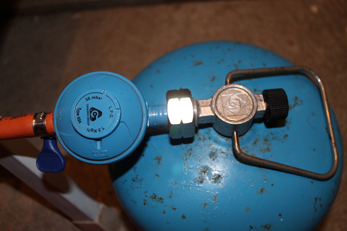

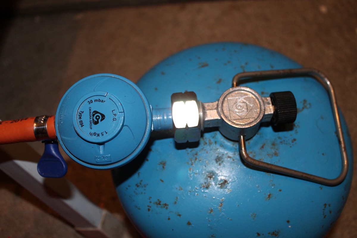

le "Cadac safari chef" fonctionne avec les détendeurs traditionnels (28 mbar pour le butane et 37 mbar pour le propane) mais aussi avec le détendeur 30 mbar .

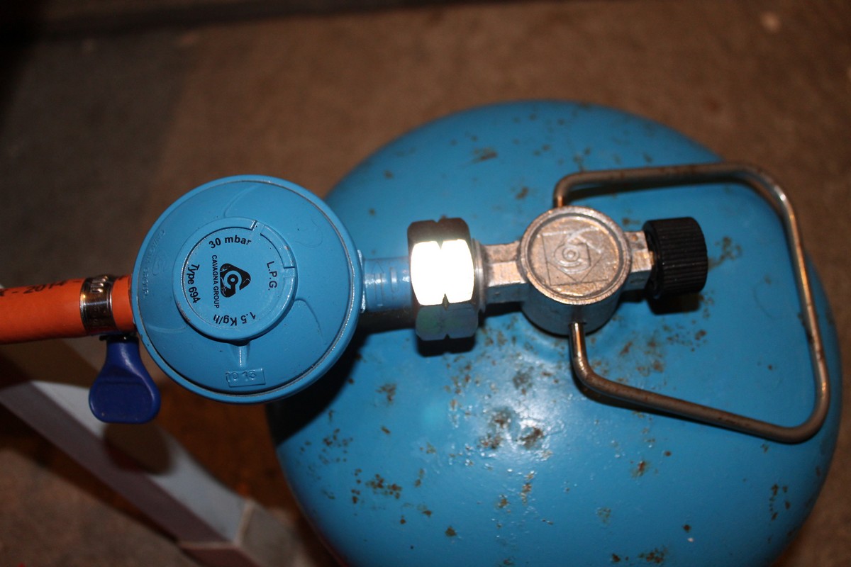

drareg a écrit :…actuellement sur bouteille camping-gaz 3 kg dont il est indiqué sur le détendeur: " 28 mbar type 794 F 500g/h"
Détendeur 30 mbar utilisable avec différents « Robinets Adaptateur pour utilisation directe » sur réservoir Campingaz ou bouteille a valve 6 kg/10kg
détendeur 30 mbar sur bouteille Campingaz
détendeur  30mbar avec bouteille 6 kg
Yv

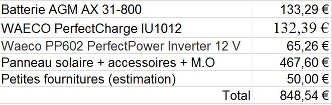

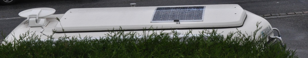

:hello: A titre d'information: Pouvez-vous chiffrer le cout moyen d'une installation sérieuse (panneau solaire, batterie,etc...) d'indépendantiste alternatif ~
Re: Autonomie des bouteilles de gaz pour le Frigo
novice74 a écrit : :hello: A titre d'information: Pouvez-vous chiffrer le coût moyen d'une installation sérieuse (panneau solaire, batterie,etc...) d'indépendantiste alternatif ~
Installation de la batterie dans la caravane effectuée gracieusement par un tiers. Je recommande un panneau solaire souple, plus discret, moins de prise au vent et accès plus facile à l'intérieur de la caravane
01 Vue du toit.jpg (76.49 Kio) Vu 59731 fois
Pour ce qui me concerne, l'arrière du toit, emplacement plus classique, était déjà occupé ;-) Je pourrai te montrer ça à Riquewihr

Faut pas exagérer, :hehe: un frigo en 220 v c'est 105 Watts, (voir plus haut) une télé moderne c'est moins de 40 w, un chauffage avec 500 W on voit déjà venir le froid; nous avons eu un camping en Espagne avec électricité comprise 3 amp, (payante au delà) rien à sauté malgré le chauffage, la TV, le frigo et une ou 2 lampes à LED. Pour nous c'est le maxi, n'ayant rien d'autre à brancher sur le secteur, c'est bien pourquoi généralement nous ne prenons pas l'électricité, sauf si comprise dans le prix de la nuitée.

6*220=1320w ;-)
300w pour un frigo c'est beaucoup. Un dometic 4230 qui équipe pas mal d'eriba c'est plutôt 125w.
Avec un chauffage réglable positionné sur 1000w il reste encore près de 200w pour la lumière et les pompes à eau. On est large.
Maintenant je pense que 1000w suffisent à chauffer une familia, pour une troll je ne saurais le dire ;)
Cdl
Gérard
Merci pour vos réponses.
Pour le "Cadac safari chef" ok, pas de problème.
Mais pour la plaque camping-gaz 2 feux, j'ai dû mal m'exprimer: actuellement, elle se branche sur une bouteille de butane de 3 kg avec détendeur 28 mb.
La bouteille de gaz de : eriba : est du propane avec détendeur 30 mb.
Donc, au vu de l'étiquette de la plaque 2 feux (propane 37 mb) est-ce que je peux la brancher (via une alimentation cuivre indépendante bien sur) sur la bouteille de propane de la caravane?
Pour faire simple: est-ce que la plaque 2 feux est compatible avec le détendeur 30 mb?
Sinon, quoi faire?
Cdl
Gérard
Messages : 6859
Pas de soucis, ton deux feux accepte butane et propane. Si tu es en 30mbar cela fonctionne :malin1: :malin1: :malin1: Par contre la tache de rouille est à traiter... :hehe: :hehe:

N'y connaissant rien dans ce domaine, j'étais perplexe et je me demandais si, pour la plaque 2 feux, il fallait absolument un détendeur de 37 mb.
Maintenant me voilà rassuré, je sais que je peux la brancher, sans risque que cela fasse "boum", au détendeur 30 mb de l : eriba : :hehe: :hehe:
Il ne me reste plus qu'à installer l'alimentation cuivre en m'inspirant fortement du travail de J.P.
Au fait J.P., à quoi sert la protection mousse autour de la tétine?
Cdl

Eribawoman a écrit :Bonjour Gérard
pour Info
Yv
Bonsoir Yv,
Pourrais-tu me dire où on peut trouver le collier de serrage "bleu" et le tuyau orange (vendu au ml , je crois)?
Cdl
Gérard
:hello: Bonjour Gérard
Les colliers de serrage bleu c’était à l’époque du : Camp : lors que je remplaçais le tube gaz « a remplacer avant » pour mon trimix et pour le feu de cuisson c’était un kit avec 1 tube 1.5 m+2 colliers pour serrage a main c’est pratique, mais a défaut un collier a tête 6 pan…pour changer le tube une fois tout les 3-4 ans.
Le tube orange je l’ai acheté avec mon kit détendeur 30 mbar pour réchaud Cadac tout près de chez moi ou du moins proche du Périph Nantais,le tube orange se vend aussi seul (avec ses deux colliers) et le prix est plus que correct à comparer avec le traditionnel blanc et maintenant si je dois remplacer du tube ce sera par du tube orange.
Tube Gaz 1.jpg (9.76 Kio) Vu 59443 fois
Voici le lien
http://www.tentes-materiel-camping.com/ ... ds#/page-2
Si tu passe sur Nantes il se trouve au pied du pont de Cheviré, coté sud Loire en direction du pays de Retz (Pornic/st Brévin) a la première sortie pour Bouguenais….un super et grand magasin accessoires.
Cordialement
Yv
