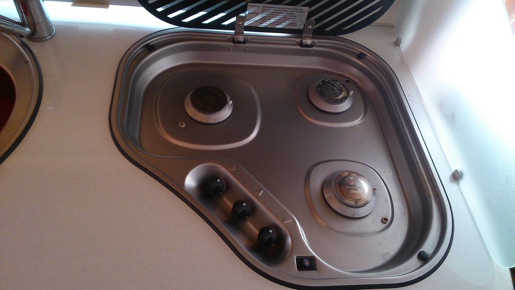

Après la période de grand froid, ( hum!!) je visite la : eriba : et contrôle un peu dans tous les coins. deux plaques de cuisson sur trois, fonctionnent correctement. La troisième, ouverture du robinet en grand, a peine une flamme de veilleuse.

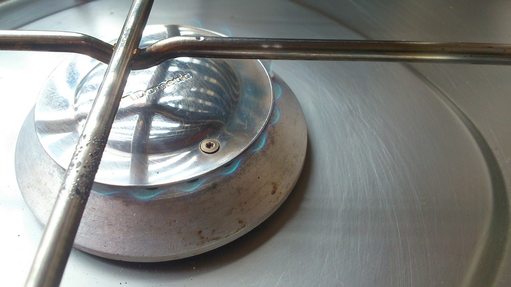

c'est celui de gauche qui ne fonctionne pas bien
DSC_1146 (Copier).jpg (118.34 Kio) Vu 6058 fois
ouvert à fond, presque pas de longueur de flamme

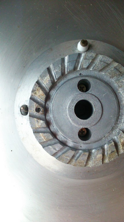

démontage des vis tête "torx", mais là j'avais pas d'outils !
DSC_1149 (Copier).jpg (91.54 Kio) Vu 6058 fois
démontage avec une clé torx de 7 mm
DSC_1150 (Copier).jpg (70.34 Kio) Vu 6058 fois
démontage des vis cruciformes
DSC_1151 (Copier).jpg (80.52 Kio) Vu 6058 fois
accès direct au gicleur de gaz. Démontage, soufflage avec de l'air comprimé, et remontage.
DSC_1152 (Copier).jpg (83.77 Kio) Vu 6058 fois

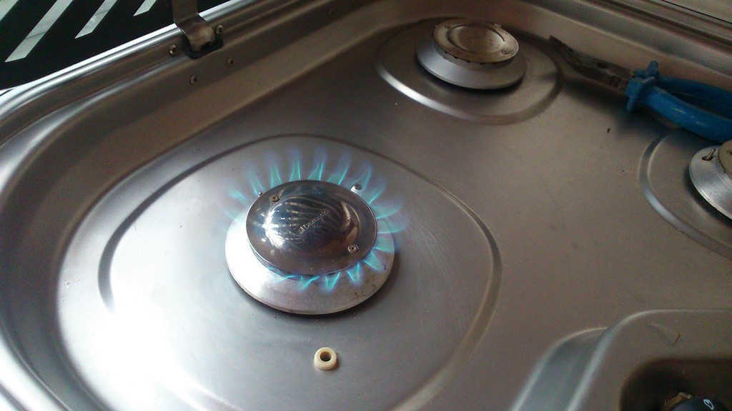

nettoyage et essai. Ouf ! Ça marche.<br />Pour vous c'est simple ? et bien pas pour moi ! maintenant ça GAZ ! ! je respire  !

Ben tu vois, Alain, quand on veut on peux!!!!!! Bon! tu as un peu niqué les têtes Torx mais cela fonctionne :super: :super: :super: Et tu as noté que quand cela déborde ça encrasse :taré1: :taré1:

Je vois que là aussi on a compliqué le démontage, deux vis Torx et deux cruciformes, alors que sur les générations précédentes pas besoin d'outils, le brûleur tenu fermement à la main et rotation, montage baïonnette...
Pourquoi faire simple lorsque l'on peut faire compliqué !!!! :mrgreen:
