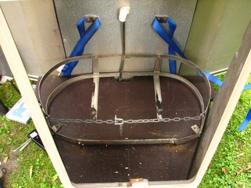

Churchy membre d' ETC Forum souhaitant doubler la capacité embarquée de gaz a donc agrandi son coffre avant de cette façon.
Les images suffisent pour tout comprendre ;-)

Bonjour :hello: Pour optimiser le coffre à gaz j'ai fabriqué cette étagère qui me permet d'y ranger un sac contenant tout le nécessaire aux branchements électriques de la caravane. Pour le gaz, j'utilise 2 bouteilles de Camping-Gaz , évitant ainsi de rester en rade . La marque a aussi l'avantage de se trouver partout en Europe et même au-delà , ce qui n'est pas le cas des autres bouteilles de gaz .

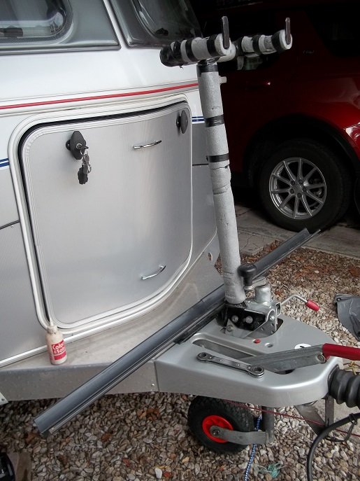

Re: Optimisation coffre gaz
C'est bien c'est propre !
Merci pour le partage !
C'est quoi cette poignée sur la porte, c'est d'origine ?
Messages : 12270
Bien vu Alain !
Eribalin a écrit : ven. 20 nov. 2020 07:52 C'est bien c'est propre !
A une époque il y avait cette poignée, puis après......... "économie" !!! :(
Par contre tant que tu feras des séjours en température tempérée, ça ira, mais dès que tu approcheras les 4 à 5°, voir moins le gaz butane ne se vaporisera plus !!
En 1998 il y avait la poignée :super: et même des ouïes d'aération...
Poignées de coffre à gaz ajoutées aussi car , pas bon de tirer sur les serrures pour ouvrir . Et deux poignées pour équilibrer le tirage , une seule çà coinçait encore un peu .
