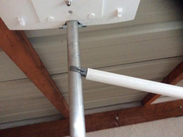

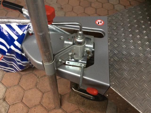

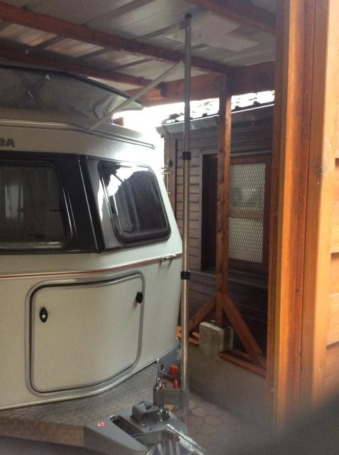

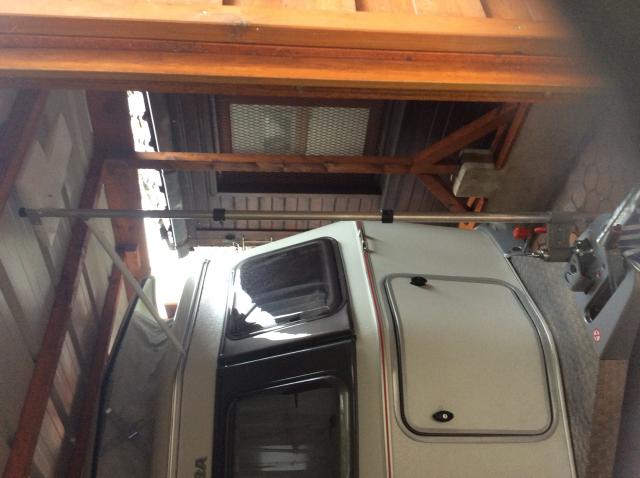

Bonsoir Le câble d antenne sortant du coffre avant il faut poser le mat sur flèche
J ai donc acheter un mat télescopique léger en 3 partie ainsi si qu une piece qui s adapte sur la roue jockey et mat sur le net je fournirait site si intéressé . Pour avoir un Deuxième point d appuie j'ai fixé un pontet sur la caravane . J ai coupé un manche à balai (mis en couleur par la suite )à longueur adéquate afin qu il puisse être en diagonal pour n pas gêner l ouverture de la baie. J ai percé un trou à l extrémité et insérer dedans une sardine coupée à 15 cm à peu près j ai rempli de pâte sans vis ni clou . A l autre extrémité j ai fixer un accroché tuyau dpvc d évacuation.
C est vite mis en place .et facilement stokable

C'est bien ton idée pour fixer l'antenne ! Ton manche à balai est obligatoire ?
C'est quoi le site sur le net ? Le mat, sur le net aussi ?
Merci pour les photos, même s'il faut tourner la tête ! !

Re: Pose mat antenne sue flèche
Merci d avoir mis les photos à l endroit
Le site est camping car plus pour le mat ainsi que le collier double pour mat (aller dans mat d antenne et accessoires)
Pour le collier changer ailette en plastique par boulon acier
Le manche n est pas obligatoire mais il consolide l ensemble il évite ainsi que le mat bouge par temps venteux et lorsqu on marche dan l
Biz
Biz

moi j’ai soude le mat sur une tête d'attelage et je le met sur le support vélo
jean-jaques
