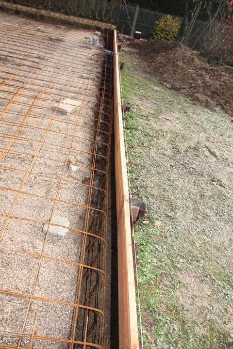

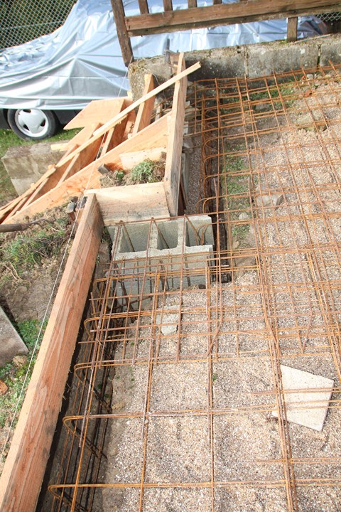

10/15 cm de béton te suffiront largement sur sol compacté. Un treillis soudé en diamètre 5mm fera l'affaire (pas plus ton béton risque de péter) , croiser le treillis d'au moins une largeur de maille, mettre de place en place sous le treillis un parpaing de 5cm d'épaisseur à plat ( voir photo). Je ne l'ai pas fais pour la dalle de Désirée, j'ai levé le treillis à fur et à mesure du coulage et réglage. Dans le NORD et en pays froid faire "un coup de bêche" tout au tour de ta dalle (voir photo) en fait, sur une largeur de bêche (pourtour de dalle) tu creuses d'une profondeur de bêche ou plus que tu armes, continuité de ton treillis.
Pourquoi?; ça évite que l'eau s'infiltre sous ta dalle et que le gel face des dégâts. Si tu loues une bétonnière et si tu as 6 / 8 bras de disponibles tu y trouveras ton compte. Dose ton béton à 350 kg comme pour des fondations.
Juste pour info, un stère de bois au sol pèse sec ou mouillé env 600kg / 800kg soit emprise 1M2, ramené au CM2 (10000 cm2),
800 kg / 10000 cm2 = 0.08 kg, insignifiant comparé au traverses de chemin de fer, même si tu empiles sur 3 mètres ça te donnes 240 gr cm2. C'est le principe d'une pelleteuse à chenille, beaucoup de portance pour diminuer le poids au sol.
Que te dire je ne connais pas ta future réalisation, éventuellement sous les piliers faire des dés 50/50 cm armés. Moi j'ai fait une fondation comme pour une petite maison car nous sommes sur de la glaise ( 12 mètres de profondeur sondés) voir photo.
Quoi de plus ? demande je suis à ta disposition...
Binbin.
Photos à suivre je ne voudrais pas perdre mon texte.
Là;
Caler sou le treillis ( parpaing de 5 cm ou brique), croiser le treillis.

Petit reportage de mes travaux pour l'abri de mon eriba.
Tout fait à la main et seul.
J'ai opté en définitive pour une dalle de +/- 25cms de béton avec paillasse incorporée : 4.125m³ , béton livré par toupie 380€ et pas de tva
Bardage : tôles 3mx1m - 28m² 2° choix (petits défauts) + tôles de rive : 376€
Bois d'ossature : 252
