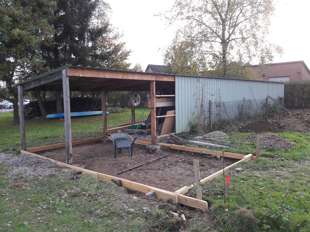

Ne sachant pas où poster, je le fais dans cette rubrique.

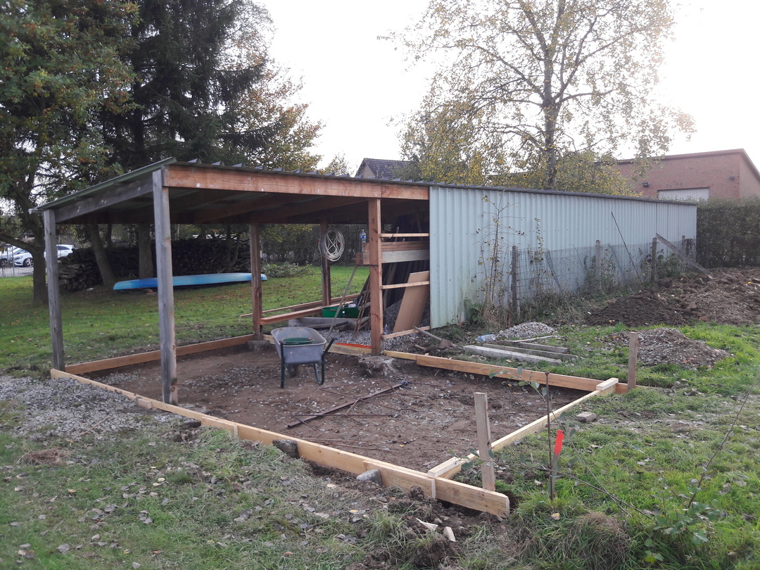

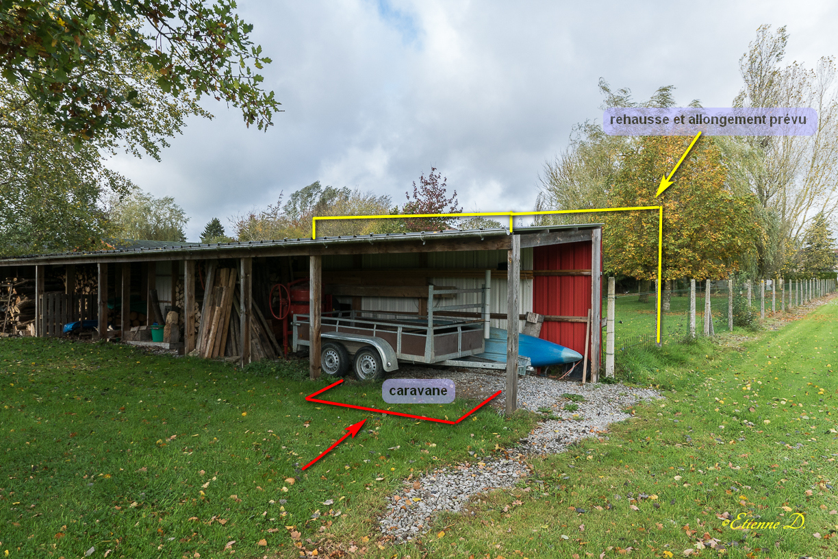

Voilà en vue de recevoir ma future triton d'occasion (livraison le 28/10), je voudrais construire un carport qui lui serait dédié.
J'envisage une dalle en béton armé surmontée d'une structure bois et tôles de bardage.
Pensez-vous qu'une dalle de 20cms d"épaisseur (250kg ciment/m³) serait suffisante ou faut-il passer à 30cms ?
Merci de vos avis éclairés

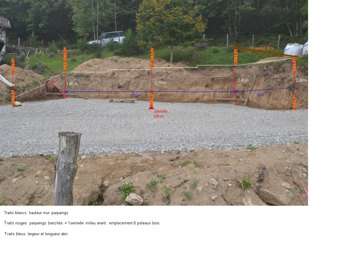

Voir le post d' Eribabinbin sur l'abri de Désirée.
http://forumeribatouring.com/viewtopic. ... 9e#p110394

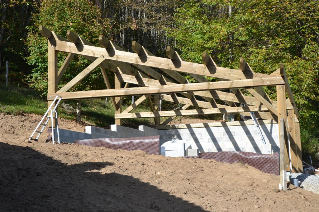

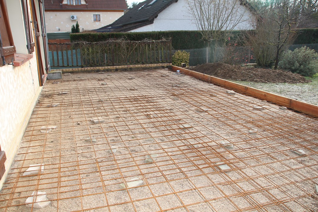

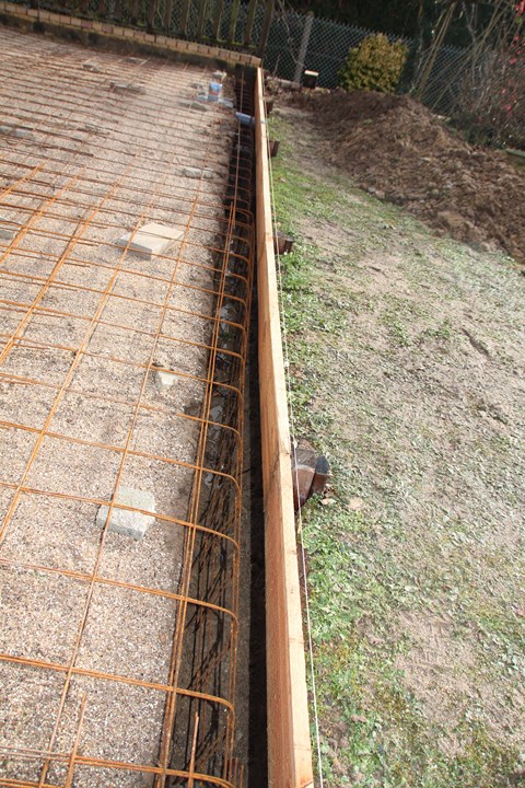

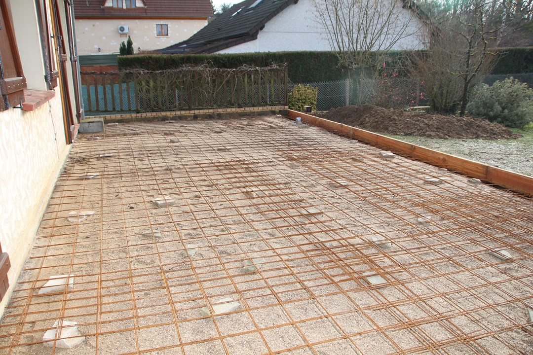

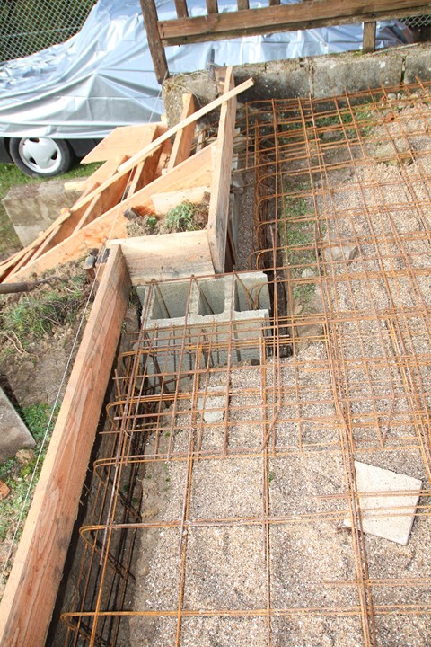

10/15 cm de béton te suffiront largement sur sol compacté. Un treillis soudé en diamètre 5mm fera l'affaire (pas plus ton béton risque de péter) , croiser le treillis d'au moins une largeur de maille, mettre de place en place sous le treillis un parpaing de 5cm d'épaisseur à plat ( voir photo). Je ne l'ai pas fais pour la dalle de Désirée, j'ai levé le treillis à fur et à mesure du coulage et réglage. Dans le NORD et en pays froid faire "un coup de bêche" tout au tour de ta dalle (voir photo) en fait, sur une largeur de bêche (pourtour de dalle) tu creuses d'une profondeur de bêche ou plus que tu armes, continuité de ton treillis.
Pourquoi?; ça évite que l'eau s'infiltre sous ta dalle et que le gel face des dégâts. Si tu loues une bétonnière et si tu as 6 / 8 bras de disponibles tu y trouveras ton compte. Dose ton béton à 350 kg comme pour des fondations.

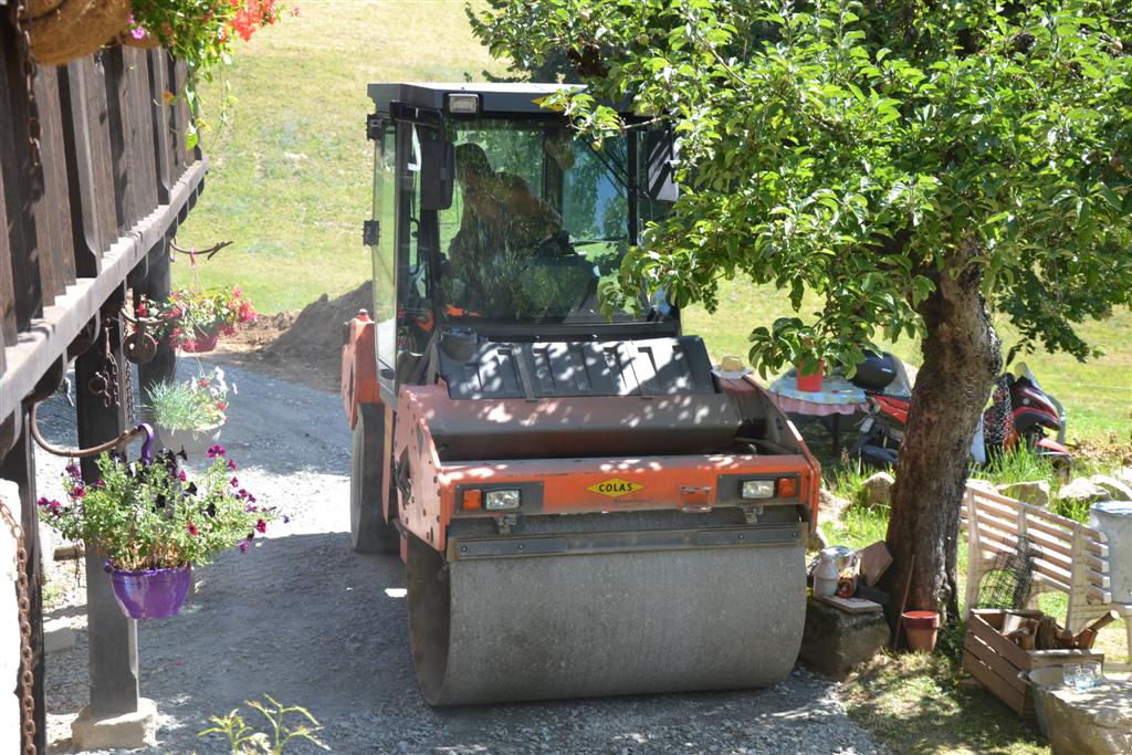

Juste pour info, un stère de bois au sol pèse sec ou mouillé env 600kg / 800kg soit emprise 1M2, ramené au CM2 (10000 cm2),
800 kg / 10000 cm2 = 0.08 kg, insignifiant comparé au traverses de chemin de fer, même si tu empiles sur 3 mètres ça te donnes 240 gr cm2. C'est le principe d'une pelleteuse à chenille, beaucoup de portance pour diminuer le poids au sol.
Que te dire je ne connais pas ta future réalisation, éventuellement sous les piliers faire des dés 50/50 cm armés. Moi j'ai fait une fondation comme pour une petite maison car nous sommes sur de la glaise ( 12 mètres de profondeur sondés) voir photo.
Quoi de plus ? demande je suis à ta disposition...
Binbin.

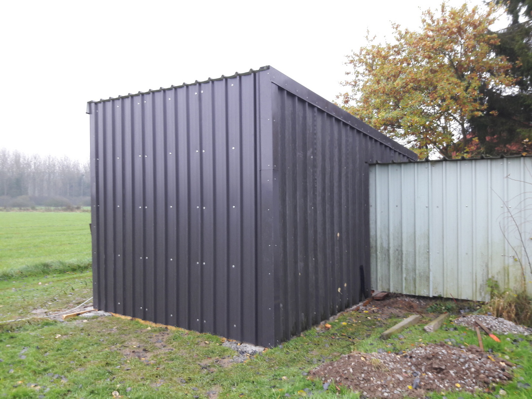

Photos à suivre je ne voudrais pas perdre mon texte.

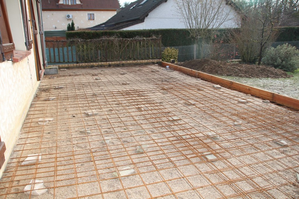

Là;
Caler sou le treillis ( parpaing de 5 cm ou brique), croiser le treillis.
"coup de bêche" avec le treillis qui file dedans;
Bon ça c'est notre terrasse mais tu peux t'en inspirer, après selon le poids comme te l'a dit J-Pierre regarde mon post;

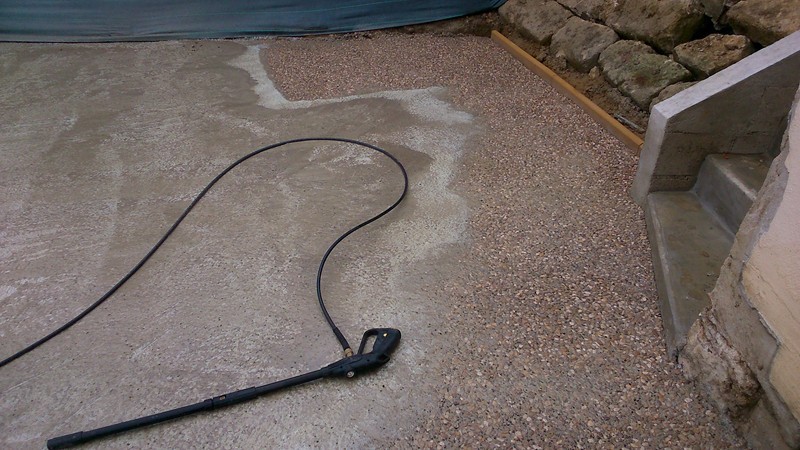

c'est vrai avec du bon granulat et la fibre si tu ne t'es pas amusé à creuser et que le terrain est stabilisé ça va suffir. en plus quand tu vises 10cm tu fais souvent 12.
pour ta piscine tu avais pris de l'autonivellant? si binbin avait pris de l'autonivellant en max 1h30 sa dalle était coulée vibrée sans effort.
https://www.youtube.com/watch?v=pDstYgMq6ts

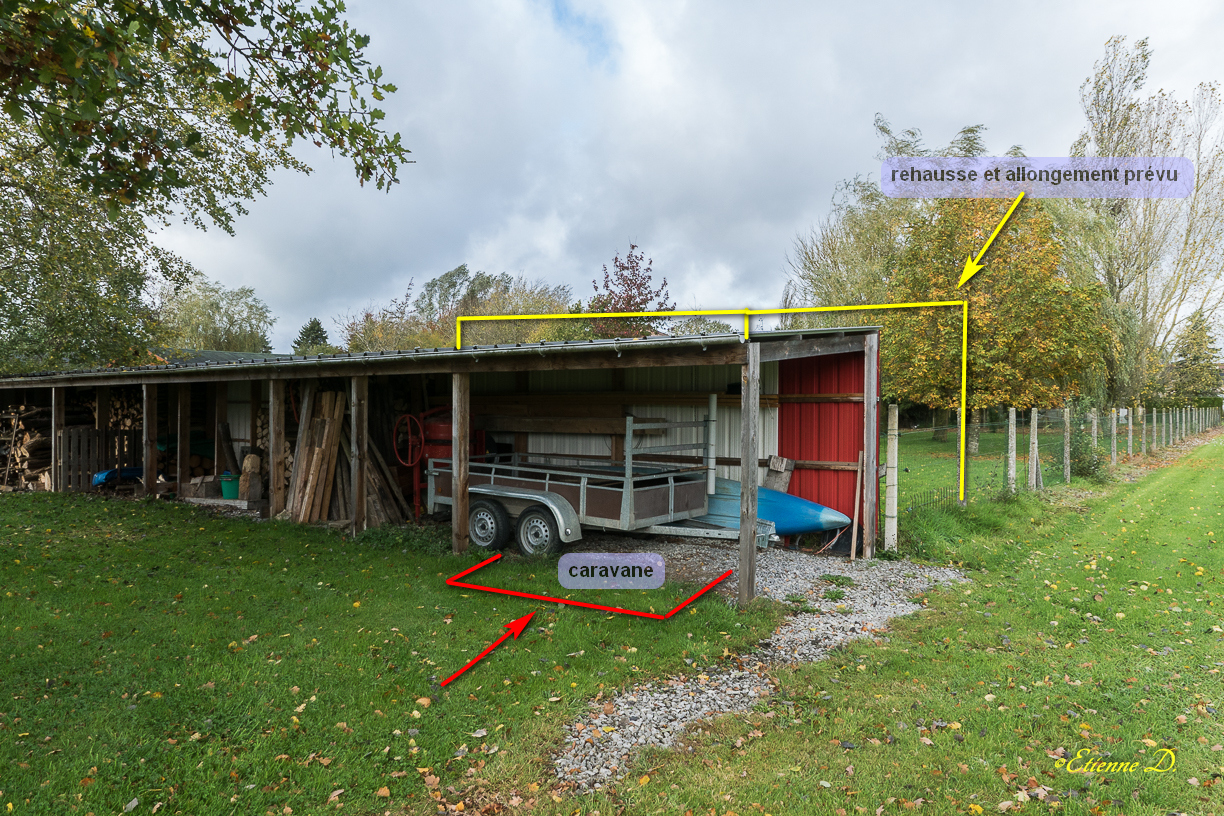

Bonsoir à tous,
Woah, que de contributions, c'est super toutes ces réponses et avis.

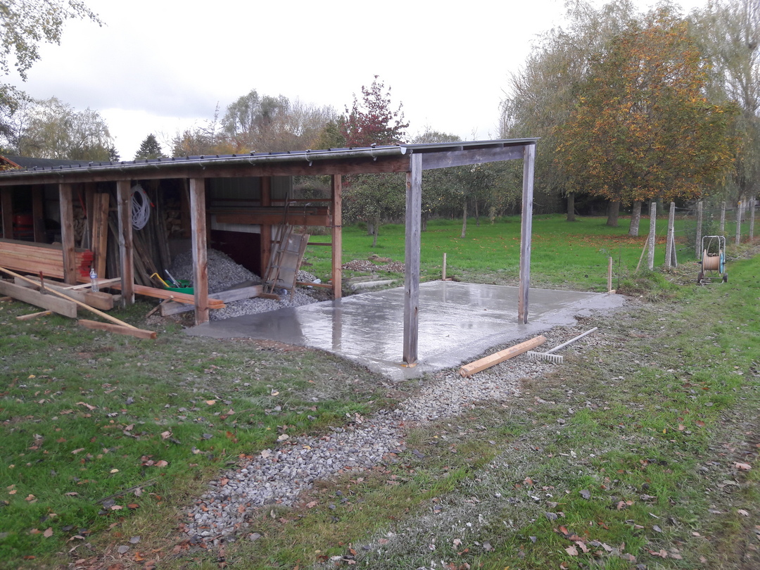

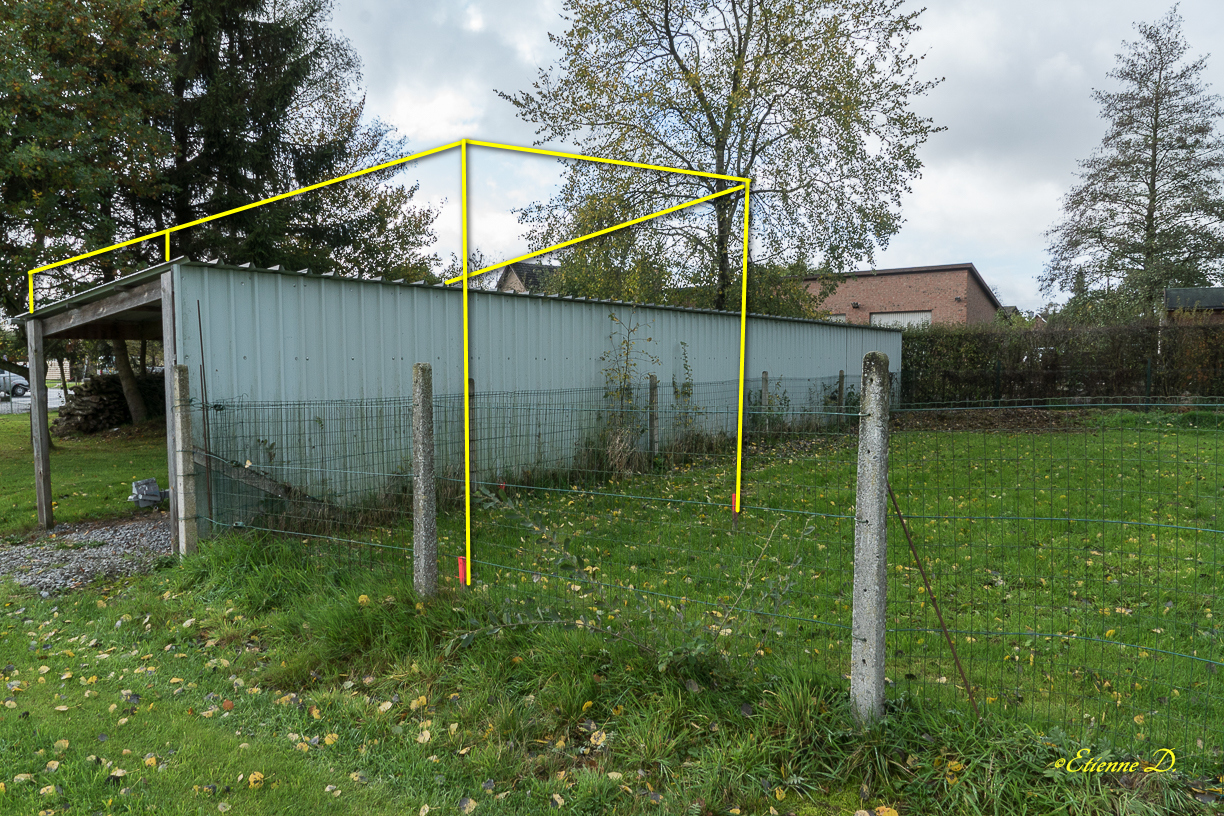

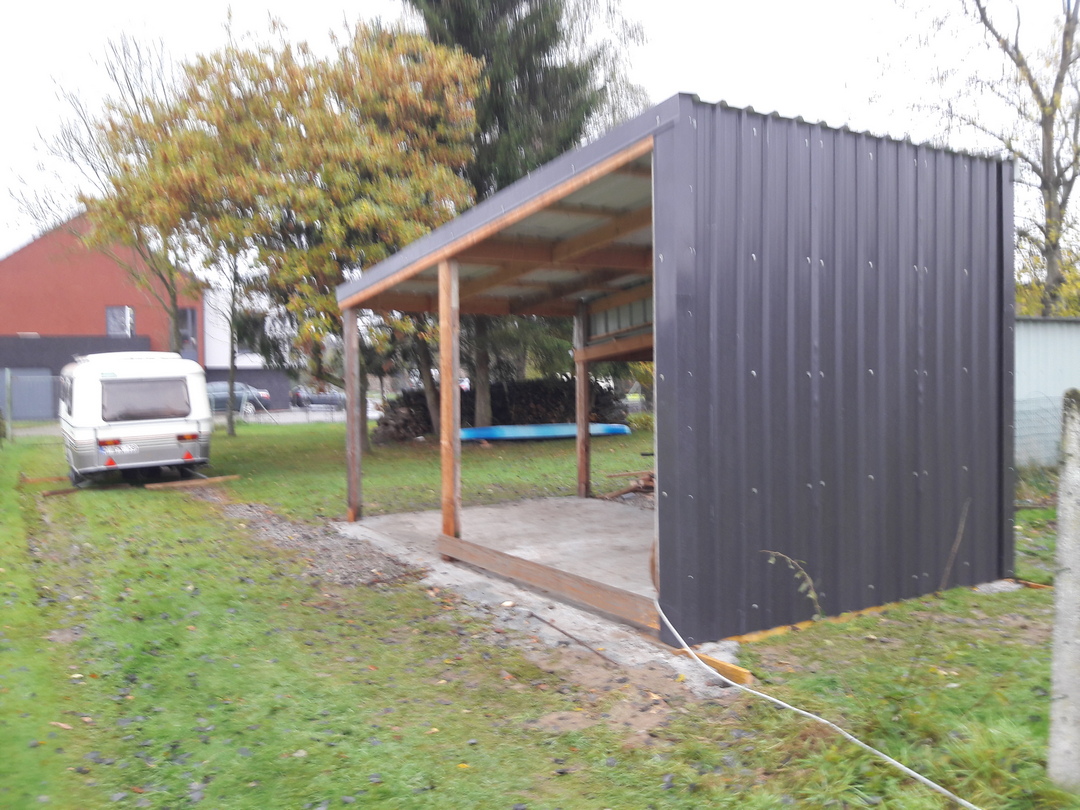

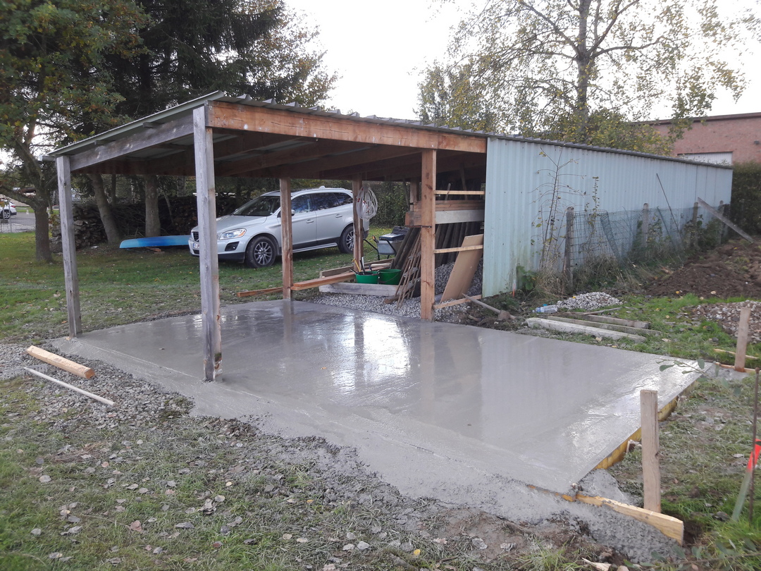

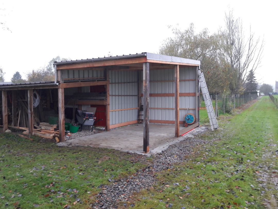

J'ai une centrale à béton à 5min de chez moi et pour du 250kg/m³ ils demandent 99€ TTC, le hic c'est qu'ils ne livrent plus donc je devrai faire pas mal de trajet avec ma remorque double essieu ( j'ai déjà chargé 1/3 de m³ de béton plusieurs fois dedans.

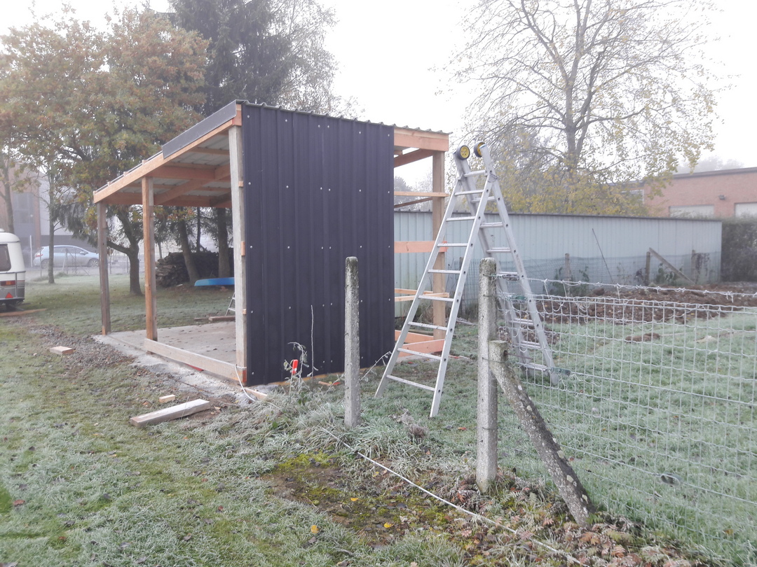

En fait je vais modifier mon abris à bois/carport qui pour l'instant me sert à entreposer ma remorque et ma bétonière mais sur un lit de caillou au sol, je dois rehausser et rallonger.
Photos actuelles suivront demain.
Merci à vous.

Question px c'est comme ici (c'était), c'est une autre solution aller chercher le béton. Dans ma vie antérieure à une certaine époque, construction extérieures, dallages, clôtures, maçonnerie, piscines etc etc nous passions directement à la centrale chercher le béton, transporté dans un ? ---------------------J9 pigeot, ras le cul la bête...electronn2002 a écrit :Bonsoir à tous,
Merci à vous.
Etienne
Bon courage, binbin.

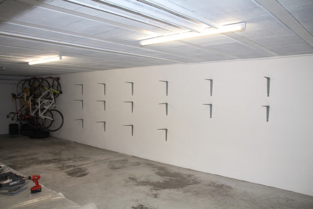

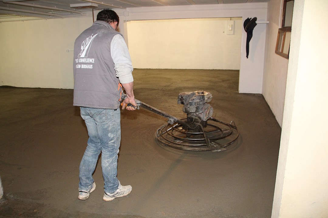

Ps: sur la fibre de verre des connaissances professionnelles sont pour, d'autres préfèrent le treillis soudé adapté, va savoir Charles.

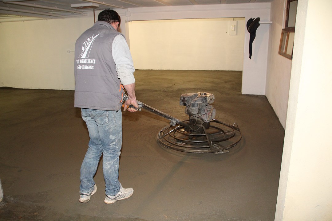

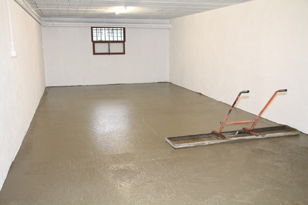

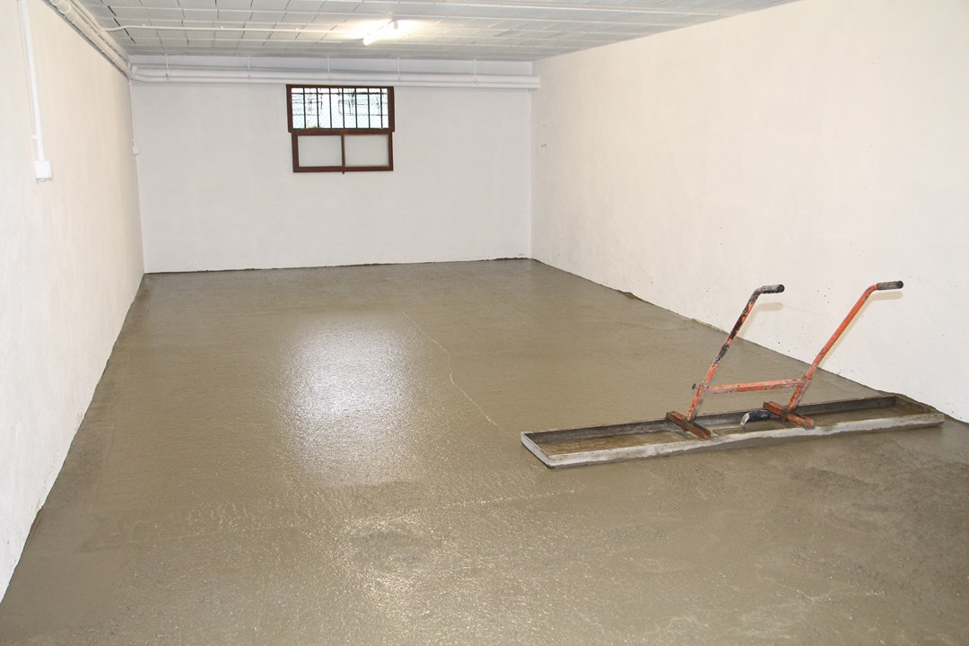

La dalle du sous sol, treillis soudé finition hélicoptère

"J'ai une centrale à béton à 5min de chez moi et pour du 250kg/m³ ils demandent 99€ TTC, le hic c'est qu'ils ne livrent plus donc je devrai faire pas mal de trajet avec ma remorque double essieu ( j'ai déjà chargé 1/3 de m³ de béton plusieurs fois dedans."
bon boilà tu va t'éviter une journée de galère!
si il livre certainement mais une toupie complète 4-6m3
le béton pour une dalle c'est du 350 pas du 250 qui est du béton de propreté....demandes du granulat fin car le béton sera assez sec pour le transport . si tu galères à lisser un léger coup de pulvérisateur mais pas trop.
ne mets pas du béton dans ta remorque mais loue un camion benne comme ça tu verses direct et garde l'énergie pour bien tirer et talocher ta dalle; 1/3 de m3 c'est .33*2.5 presque 900kg. je pense que tu as 250kg de charge utile sur ta bagagère...qui n'est vraiment pas faite pour ça.
un coup de jet d'eau benne levée avant de partir et la benne du camion est de nouveau propre.
pour la fibre ça dépend du sol et de la qualité du béton. mais quelques barres d'acier de 6m c'est vite posé et utile si on ne les laissent pas au fond de la dalle.
fred

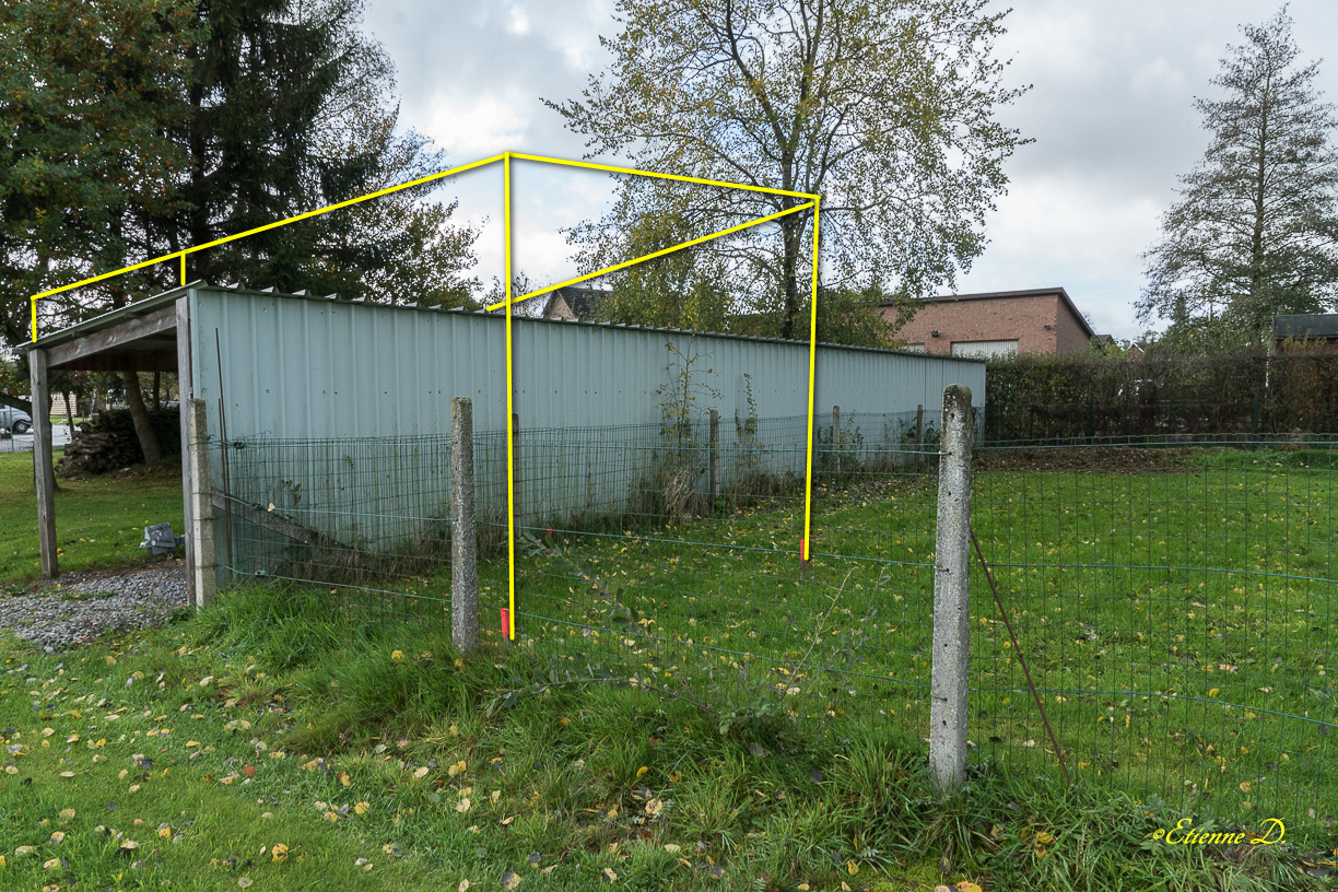

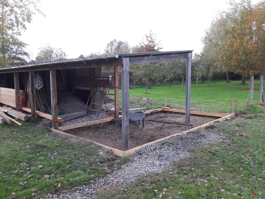

Re: Dalle béton
re bonjour,

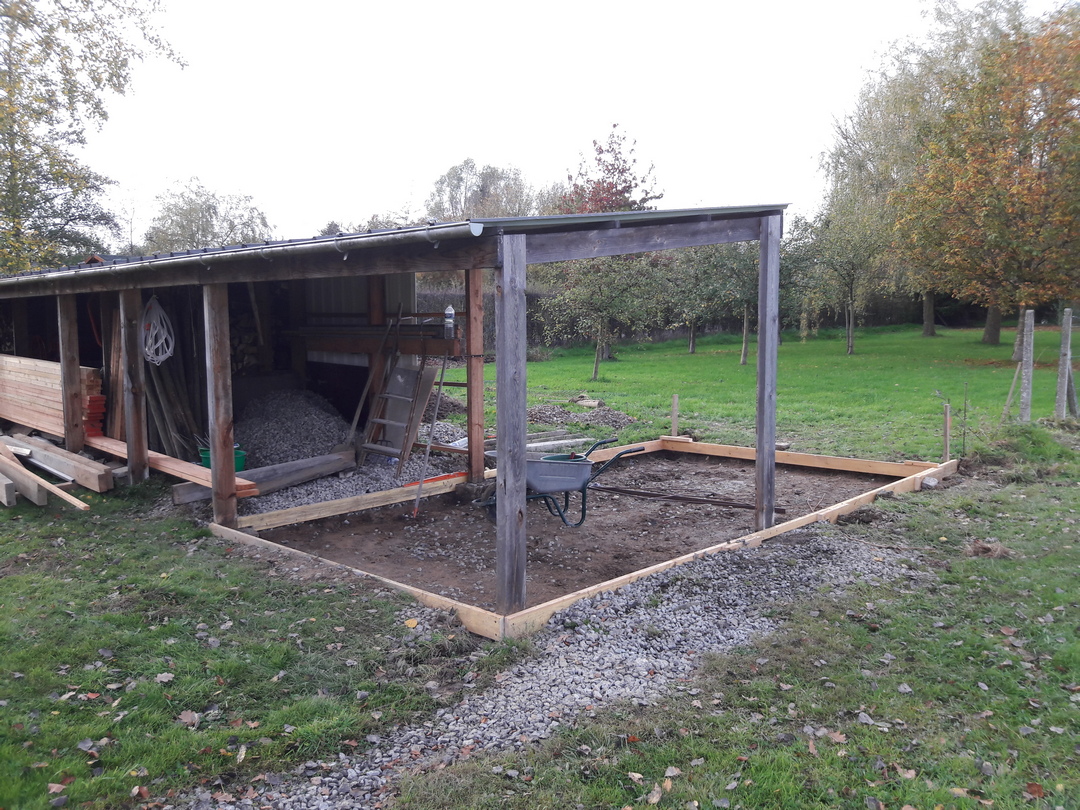

voici les photos de mon arbri bois/carport qui sera modifié
Ma remorque n'est pas une bagagère mais une vraie remorque double essieux, théoriquement 750kg max car elle n'est pas freinée mais chaque essieu peut porter 750kgs.
Lundi je téléphone à une autre centrale à béton qui elle livre avec une toupie.
Eriba Triton BST 1991
Volvo XC60 2.4AWD 207cv

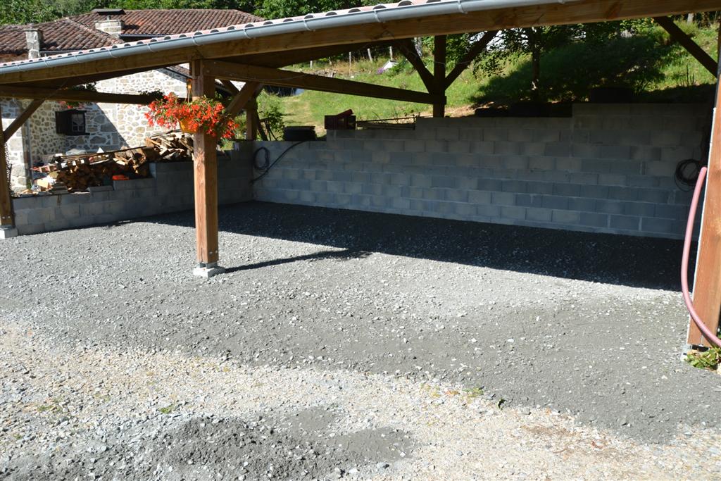

A titre informatif, voilà ma solution!...Pas de dalle béton. Semelle au centre et fondation pour les murs/parpaings banchés pour soutien poteaux. Lors du goudronnage de mon chemin d'entrée, tri-couche aussi sous le car-port.
- Abri autos 028 (4) (Large).jpg (180.96 Kio) Vu 31350 fois
- Tri-couche Minerve 001 (5) (Large).jpg (169 Kio) Vu 31350 fois

Re: Dalle béton

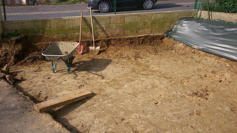

Bonsoir Etienne.
Tu as déjà un gros travail de décaissement et de nivellement, une mini pelle sera ton amie, après c'est toi qui saura t'adapter.

Re: Dalle béton
Le décaissement sera relativement vite fait car à l'époque j'avais tout monté avec des grosses vis torx.

Re: Dalle béton
il ne parle pas de démonter mais de décaisser le sol
il veut te voir manier la pelle.
tant qu'à faire venir une toupie autant couler 4m3 (une grande dalle...)
bon dimanche
bon dimanche

Le coût n'est pas si important au regard de ton temps, des matériaux et du savoir faire....
- Messages : 12265
Re: Dalle béton
+1, pour la finition au quartz et avec l'hélico, je confirme comme un miroir, déjà dit balayage aisé.def28 a écrit :Pour le béton tu peux consulter une entreprise de dallage, c'est ce que j'ai fait.J'ai fait la forme et le coffrage, l'entreprise a fourni le film étanche, le treillis et le béton et j'ai fait faire une finition au quartz c'est le top pas de poussière du béton et une surface comme un miroir.
binbin.

- Messages : 6175
Re: Dalle béton
Juste pour mettre mon grain de sel, pour ma Carabane, j'ai fait une dalle de béton sur 15 / 18 cm grillagée et fibrée. Béton lavé. Sans joint de dilatation. 1 toupie de 4,5 m3. Coût total 1500 €.
Deux personnes pour étaler et une pour niveler et donner la pente.
Le lendemain, nettoyage du béton au laveur à pression.
- DSC_0135 (Copier).jpg (158.81 Kio) Vu 31212 fois
- DSC_0150 (Copier).jpg (121.07 Kio) Vu 31212 fois
- DSC_0160 (Copier).jpg (134.19 Kio) Vu 31212 fois
- DSC_0163 (Copier).jpg (137.79 Kio) Vu 31212 fois
- DSC_0171 (Copier).jpg (122.46 Kio) Vu 31212 fois

Du TP chez moi!
- Tri-couche Minerve 001 (18) (Large).jpg (174.73 Kio) Vu 31133 fois
- travaux Minerve 009 (Large).jpg (166.9 Kio) Vu 31133 fois
- Tri-couche Minerve 001 (9) (Large).jpg (159.21 Kio) Vu 31133 fois

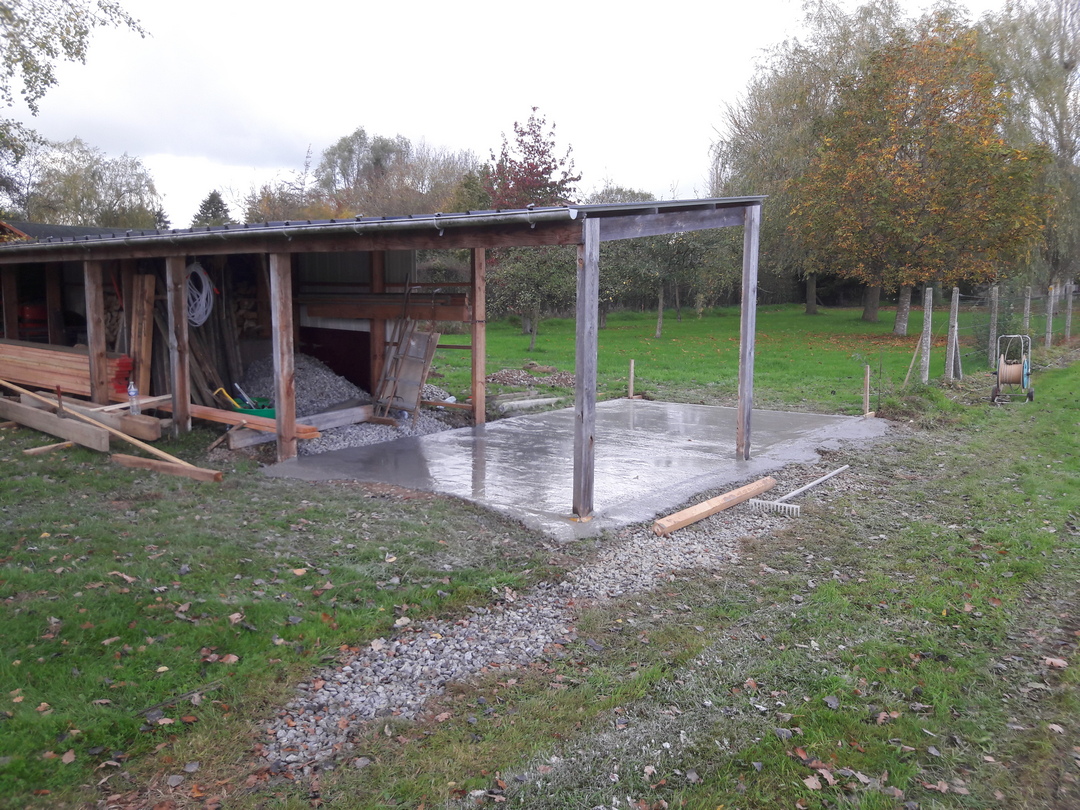

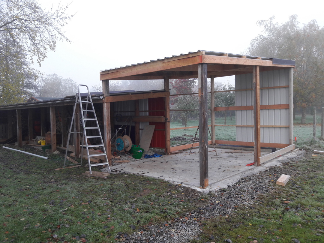

- electronn2002
- Messages : 142
- Enregistré le : sam. 14 oct. 2017 21:29
- Modèle de caravane : Triton 1991
- prénom : Etienne
- Localisation : Belgique - Mariembourg
Re: Dalle béton

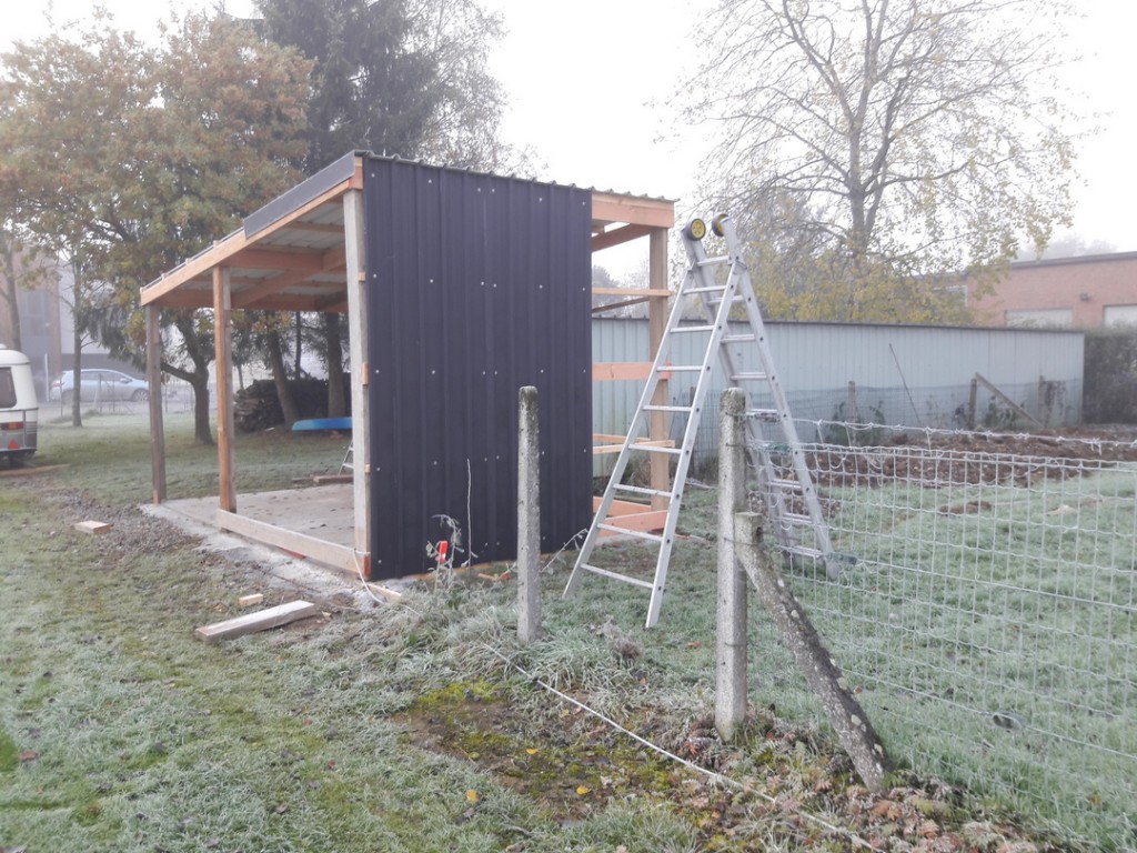

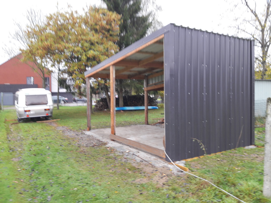

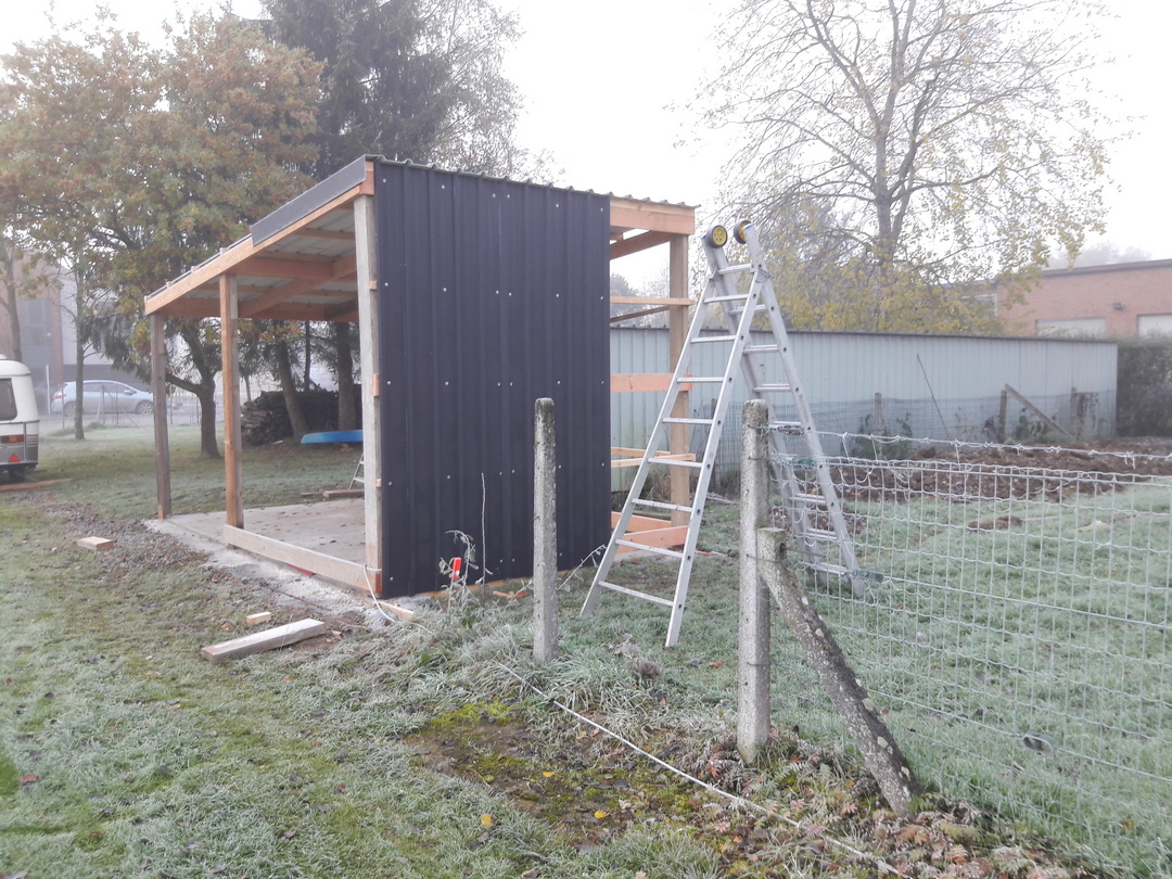

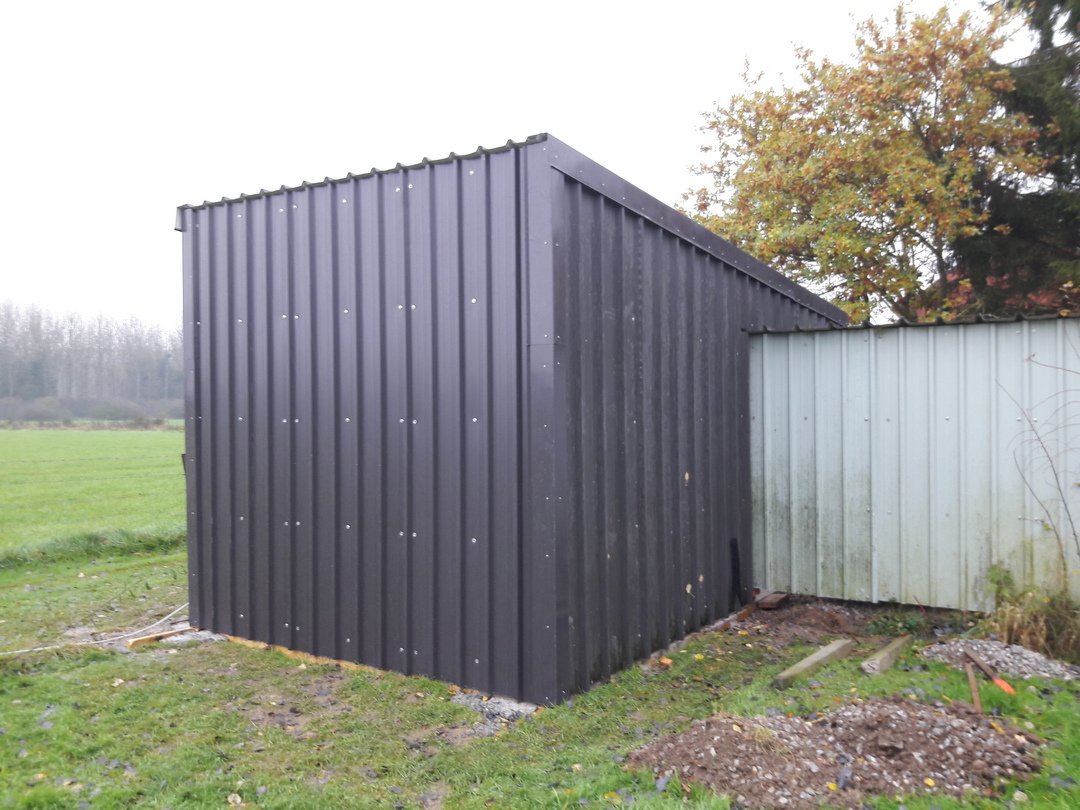

Petit reportage de mes travaux pour l'abri de mon eriba.
Tout fait à la main et seul.
J'ai opté en définitive pour une dalle de +/- 25cms de béton avec paillasse incorporée : 4.125m³ , béton livré par toupie 380€ et pas de tva
Bardage : tôles 3mx1m - 28m² 2° choix (petits défauts) + tôles de rive : 376€
Bois d'ossature : 252
