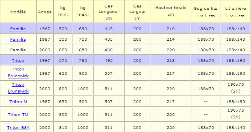

Hello,
J'ai beau chercher, je l'ai déjà lu quelque part :roll:
Je vois sur une annonce Triton T de 1994: Poids à vide : 655Kg, est ce possible ??
J'ai aussi lu que depuis (2000 je crois) elles ont pris des kilos, mais à ce point !!! :roll:
Merci d'avance. :merci:

Alors ,sur la carte grise de ma Triton (sortie en fevrier 1995 de l'usine )
Poids a vide :720 kgs (g.1)
Poids en charge max :900 kgs (f.2) :hello:

Alors ,peut-être que l'annonceur est sincère ?
Sur le livret de "mode d'emploi" , il est précisé que le poids a vide est donné , gaz (13 kgs)
et 2 bidons (standard 10 litres dans cabinet de toilettes et sous evier ) compris !
Soit environ 20 kgs de bouteille + 2 x 10 kgs d'eau = 40 kgs en moins réel que sur carte grise :hello:
Voilà ,si ça peut t'aider !

Messages : 8358
Re: Poids d'une Triton
Effectivement il y a ce petit calcul à faire :super:
Voici le tableau que tu as vu et qui confirme les différences de poids en fonction des années.
Pat16
Messages : 1552
Localisation : Charente
Message non lu par Pat16 »
:wink:
Et voilà je l'avais bien vu quelque part :super:
Merci pour la rapidité :super: :merci:

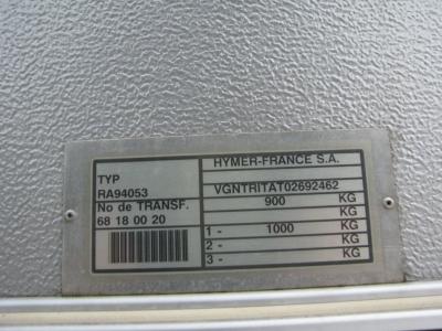

alors pourquoi sur ma triton ,la plaque indique un poid completement different que sur la carte grise ?? :rougefaché:
laquelle est a prendre en consideration ? :-D
merci :hello:
guy

Sur les plaques figurent :
- 1 Le PTAC
- 2 Le poids maxi pour lequel l'essieu est homologué
- 3 Le poids maxi sur la flèche
:pleur4: Tu nous as pas fait les photos de tes plaques dans la bonne rubrique http://forumeribatouring.com/viewtopic.php?f=34&t=181
Sur ta carte grise, d'ici je ne la vois pas, peux tu nous dire ce qui y est mentionné ?

encore moi voila :carte grise 720kg a vide et 900kg en charge
sur la plaque
-- 900
1 1000
2 ----
3 ----
demain je prendrai une photo de la plaque et la mettrai dans la rubrique
encore merci
guy

voici les secrets de la plaque constructeur Eriba/Hymer
1ère ligne PTAC de la caravane
2ème ligne charge maxi admissible par l'essieu
3ème ligne poids maxi en flèche
la masse des 1000 Kg figurant sur la plaque d'identification de la caravane correspond à la charge max admissible par l'essieu sur lequel tu devrais trouver une plaque rivetée indiquant la même mention: 1000 Kg

trikguy
Message non lu par trikguy »
voici copie de la plaque de ma triton
sur la carte grise :
a vide 720kg
en charge900 kg
et sur la plaque c est different ! il faut tenir compte de laquelle ?
merci
Messages : 8358
Bonjour Guy,
Comme tu as pu le voir sur toutes les plaques de l'autre rubrique, c'est " un grand n'importe quoi ! " :ghee:
Pour répondre à ta question, pour ta belle, c'est :
- 900 Kg PTAC
- 1000 Kg homologation essieu
- 100 Kg poids maxi en flèche
Et nos souhaits pour de belles balades en sécurité et tranquillité ;-)
