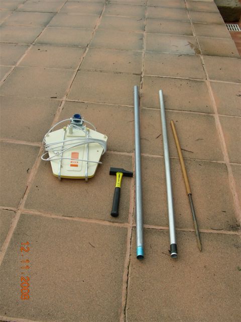

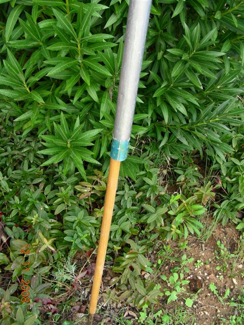

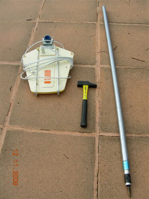

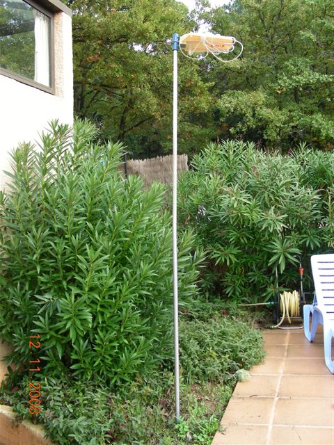

Re: Mât d'antenne voilà les photos
Je vous joins les photos promises. Cela ne prend pas de place, la 2ème photo vous montre mon "matos" prêt à être rangé.
J'ai récupéré le piquet sur un chantier de route en demandant bien gentillement à un ouvrier. Le mat est un manche télescopique de piscine dont le serrage était cassé. J'ai donc mis à la place axe de verouillage. L'antenne a été achetée chez Bricoman à 17€, le mat neuf, chez carrefour, vaut environ 15€. (avantage, réglage de la hauteur infinie! il existe même des manche télescopiques à 3 x 1.50m...) J'ai une réception plus que confortable.
Pour plus d'info, demandez ici!!!
- 1- le matériel nécessaire.JPG (52.62 Kio) Vu 8549 fois
- 2- le matériel prêt à être rangé.JPG (62.14 Kio) Vu 8550 fois
- 3- piquet et mise en place du 1er tube.JPG (108.57 Kio) Vu 8546 fois
- 4- l'antenne prête à fonctionner.JPG (107.05 Kio) Vu 8546 fois
