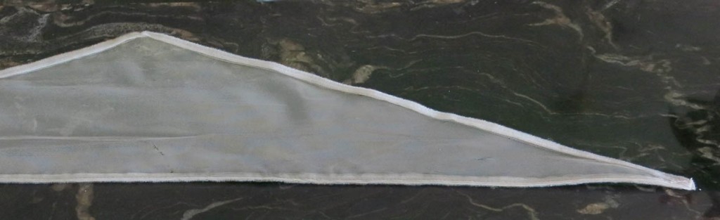

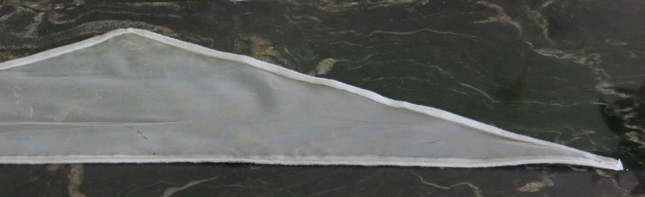

SeptimusFry
- Messages : 39
- Enregistré le : dim. 11 mai 2014 13:24
- Modèle de caravane : Troll 530 GT, 2019
- prénom : denbigh
- Localisation : Pontrieux, Cotes d'Armor
Re: Mousquetaires ou moustiquaires
Merci, maintenant je comprends.
Pour l'info de quelq'un/une qui arrivera ici avec la même question: ici une photo d'un triangle original. Il n'etait pas fixé à part de velcro. Maintenant je peux construire un autre.
je suis anglais, veuillez excuser mon français en permanence !
- Messages : 12268
Parfait, tu as de la chance les nôtres étaient cousues à chaque bout en bas du triangle, Iam very happy for youSeptimusFry a écrit :Merci, maintenant je comprends.
benjamin.
