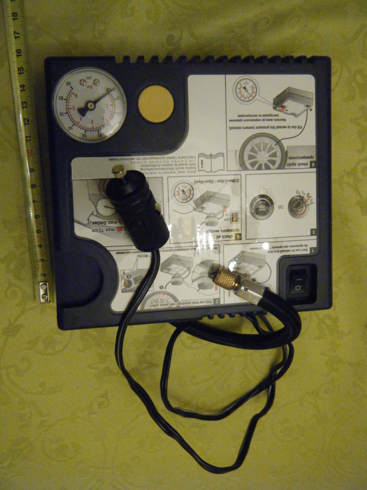

Corto67 a écrit :comment vous effectuez la pression des pneus? dans un station cela me semble un casse tête pour le faire atteler vue la place que l'ont prend.... avez vous une technique?
C’est vrai « fred72 » ma pompe a pied en plus des vélos, m’a parfois rendu quelques services… :super: bon maintenant voici un appareil qui reste en permanence dans la caravane lors de nos escapades il s’agit d’un compresseur de gonflage 12 volt qui provient d’un « kit crevaison » installé sur certaines voitures, non équipé de la roue de secours.
Compresseur de gonflage 12 volt sur prise allume cigare
Pour la photo je n’ai pas sorti les longueurs entières du câble allume cigare et du tuyau de gonflage
Appareil déniché dans une démolition auto sur un véhicule en épave, qui permet si besoin de me brancher de l’AR de ma voiture, pour gonfler les roues de l’ : eriba : tout en étant attelé : Cara : et sans utiliser pour ce qui me concerne de « câble rallonge 12 volt prise allume cigare », pratique aussi en vacances pour gonfler les vélos…mais aussi pour rendre service.
Contrôleurs de pression en BAR et PSI
…et pour confirmer ou pour connaitre avec plus de précision la pression de gonflage ou simplement pour vérifier, il y a toujours des contrôleurs de pression en BAR et PSI

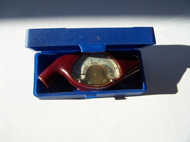

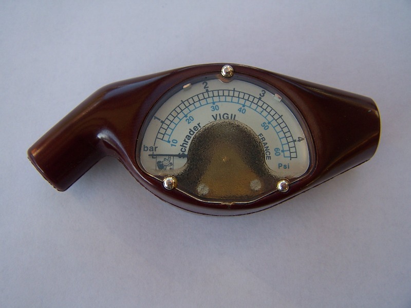

J'ai un système de gonflage d'origine sur le Yéti..... deux crevaisons m'ont amené à mettre une roue de secours. Désolé, l'assistance c'est très français mais j'aime mieux me dém..... tout seul. Pour le contrôle de pression j'ai un petit appareil 9x4x2cm.qui n'est pas récent. Cadeau de mon beau-père qui était chef de garage chez Citröen.

Tu as vu ! ! 4 bars ça fait 59 psi ! ! :hehe:

Y'a un soucis sur le mano !! :(
Messages : 6816
Re: Tableau des pressions des pneus Touring
Y-a pas de soucis, les graduations vont de 2 en 2 donc 4 bars ------> 58 Psi :P :P

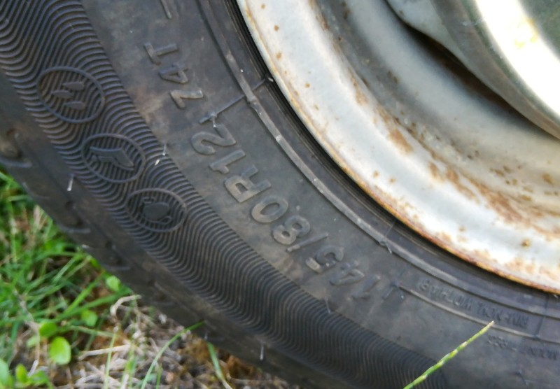

Ce post m'a alerté et je souhaite verifier que la pression de mes pneus en 145/80/r12 sur ma familia de 1983 sont biens a gonfler a 2,3bars comme sur l'autocollant au dessus de la roue ? (pas d'autre doc)
CITROEN C4 + Pan Familia 1983.
PRÉSENTATION
Messages : 21353
Sur les pneus tu as une inscription de la pression max à ne pas dépasser en PSI.
10 PSI = 0.7 bars environ
Le principal c'est que les pneus soient gonflés suffisamment pour qu'ils ne se déforment pas de trop d'où un échauffement de la carcasse, et déchapent ou éclatent.
Sa ma Familia en 13" je gonfle entre 3.2 & 3.5 bar, ne prends pas d'autoroutes et roule (roulait) aux environs de 90 Km/h....
