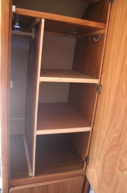

Une penderie transformée en étagère
Message non lu par ben59 »

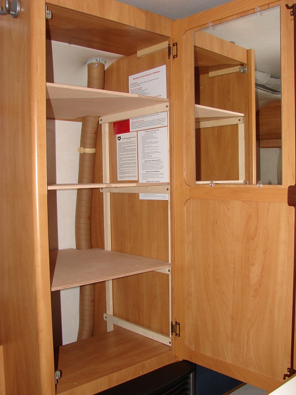

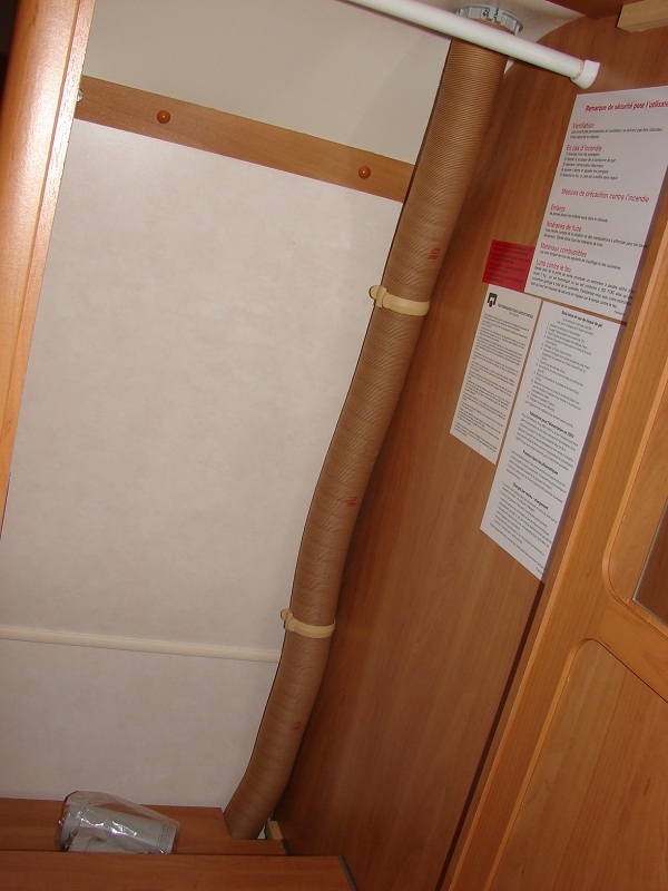

je ne suis pas le premier ni le dernier à réaliser cette adaptation
rien de spectaculaire, je vous fais juste profiter de ma réalisation
coût = 25€
ma satisfaction : aucune vis dans les cloisons de l'armoire d'origine (cloison fine)
on enlève les plateaux et retour à l'état d'origine
avant
après

Super idée,
les liteaux ne sont donc pas vissés dans les parois , mais juste appuyés contre. Ce sont les étagères qui les tiennent?

oui,
les liteaux tiennent les tablettes sur la hauteur.
le tablettes maintiennent l'écartement des liteaux qui sont donc coincés

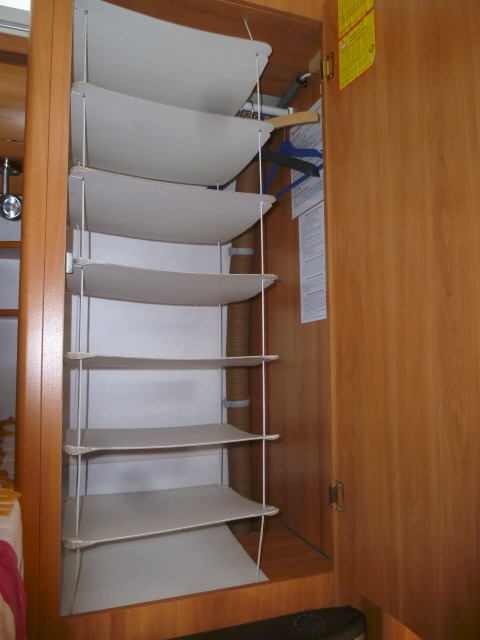

Re: Une penderie transformée en étagère
j'ai voulu garder la place pour quelques vétements sur cintre.

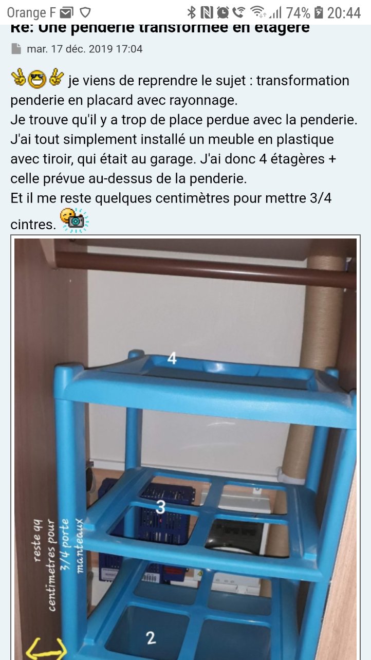

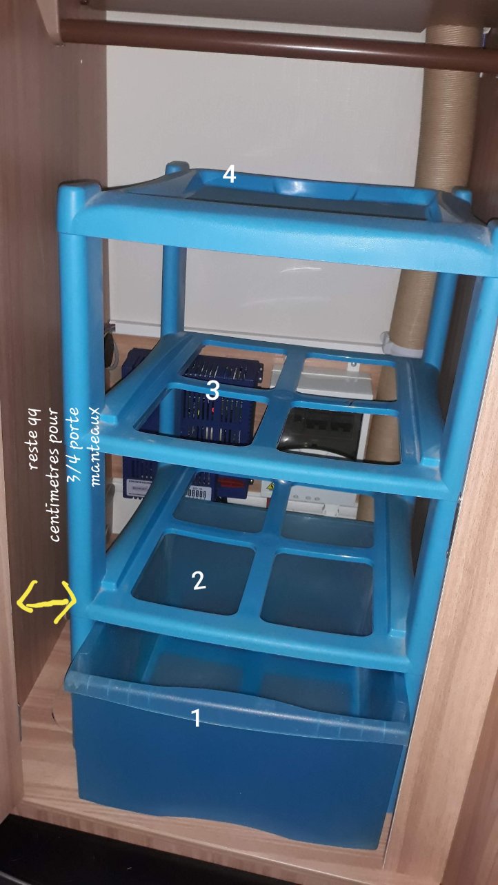

:frime1: je viens de reprendre le sujet : transformation penderie en placard avec rayonnage.
Je trouve qu'il y a trop de place perdue avec la penderie. J'ai tout simplement installé un meuble en plastique avec tiroir, qui était au garage. J'ai donc 4 étagères + celle prévue au-dessus de la penderie.
Et il me reste quelques centimètres pour mettre 3/4 cintres. : Photo :
Annie et Gerard duster et 430
Bien ben , travail propre ! :super:

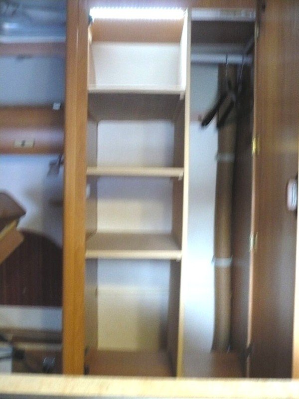

La mienne que j'ai transformée
Penderie partagée en 2 avec éclairage
Penderie pour vêtements

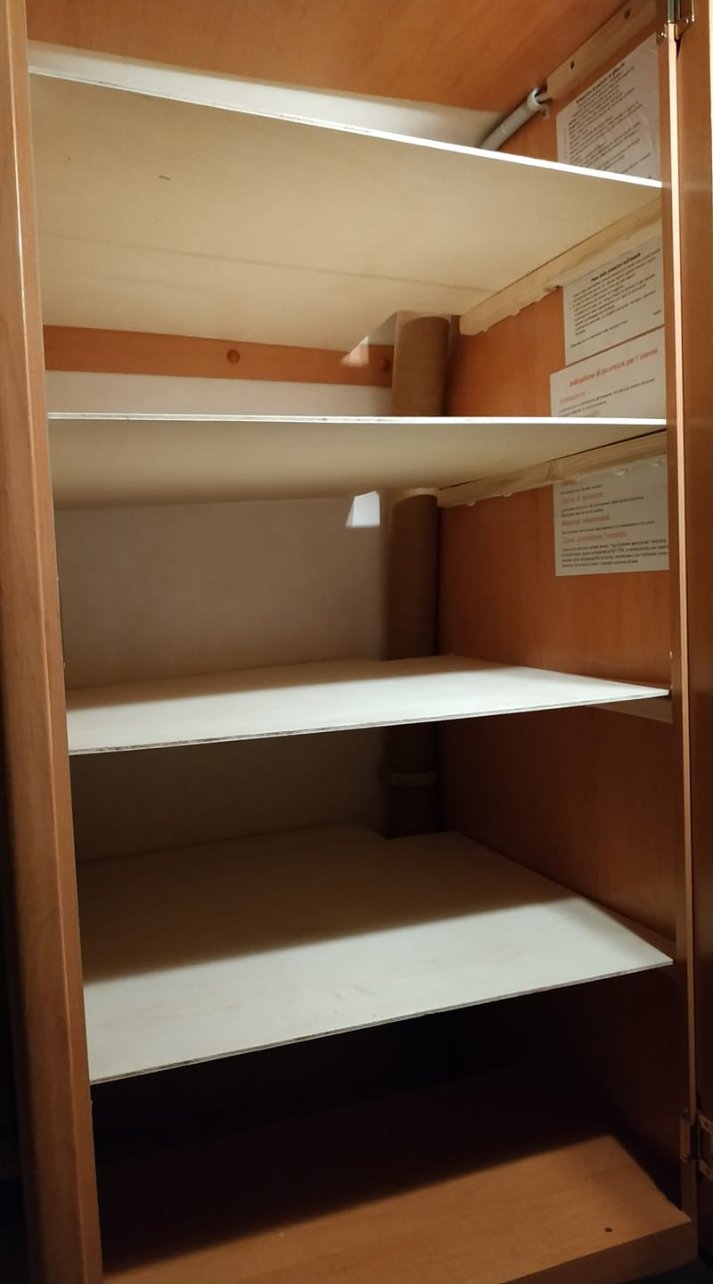

Apres avoir experimenté la transformation de la penderie en placard avec rayonnages,
Ça n'allait pas du tout. Il fallait mettre des coussins derrière pour que ça ne se balade pas.
On a fini par faire des étagères fixées.
:flow:

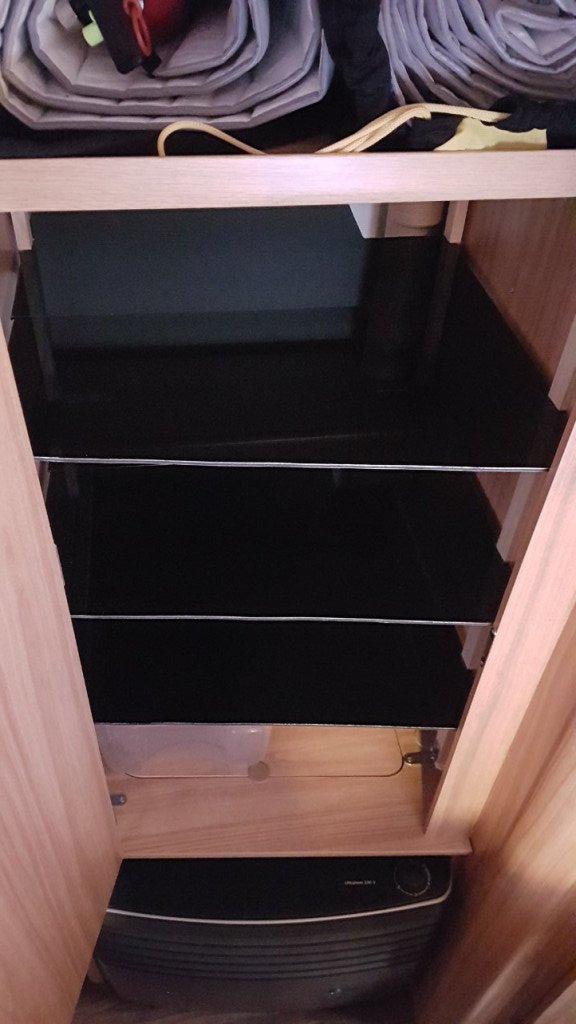

N'utilisant pas de robes longues, pendant les vacances, nous avons décidé de mettre des étagères fixes dans l'armoire. Nous avions l'habitude d'avoir un "cintre" Ikea en toile et carton qui avait des compartiments, mais nous l'avons mis au rebut pour quelque chose de moins instable. J'ai collé aux murs des bandes, 20x20, qui soutiendront les étagères. J'ai pris les mesures et j'ai fait couper les étagères, puis adaptées pour le passage du tuyau du poêle, d'un côté, et d'un câble électrique, à l'avenir, de l'autre. J'ai poncé les surfaces. Nous aimerions les recouvrir, pour éviter la poussière et les micro éclats, avec du plastique adhésif. A la lecture, il semble qu'il ne puisse être appliqué directement mais après peinture. Maintenant, je me demande si je devrais peindre d'abord, je ferais aussi bien de ne rien appliquer. Quelqu'un a-t-il déjà fait un tel travail, dans le sens du plastique adhésif directement sur du contreplaqué brut? Indications ou alternatives?
sam_6137 (Copier).jpg (68.83 Kio) Vu 15340 fois
Nous avons installé un système amovible pour pouvoir accéder à une petite "soute" à l'arrière de la penderie (passage de roue), où en été nous mettons des serviettes de bain. En été seulement car à cet endroit passent les gaines de chauffage du Truma Air. Le système amovible nous permet d'exploiter un maximum de place. Nous avons mis une planchette de bois en haut des étagères pour solidifier et rigidifier l'ensemble. Le système coulisse sur la barre de penderie, ce qui permet de mettre les étagères à gauche où à droite de la lingère. En fonction du modèle et de l'année le bloc électrique se trouve dans la lingère, ce qui n'est pas le cas dans notre : eriba :, le bloc se trouve dans la soute du lit fixe.

Fini. J'ajoute que j'ai dû mettre quelques vis, 2 par bande, car la colle que j'utilisais ne tenait pas assez. Quelques bandes se sont détachées et ont heureusement laissé le mur intact. J'aurais probablement dû poncer le mur, mais j'aurais ruiné l'armoire. Mieux vaut quelques petits trous pour plus de sécurité.

Les étagères me semblent un peu faibles en épaisseur. Elles risquent de plier sous le poids des vêtements. Sur ma Triton, justement je les ai changées par des plus épaisses car elles étaient arrondies.
Messages : 21364
Moi je les ai raidies sur l'avant, en mettant un tasseau usiné avec une gorge et collé, ça n'a jamais bougé ..... et pourtant la Marie, elle remplit les étagères jusqu'au plafond !!!!

J'ai choisi cette épaisseur parce que je dois réduire le poids. J'ai réfléchi à la possibilité qu'ils s'affaissent, mais s'ils le font, je peux ajouter des renforts devant et derrière.
