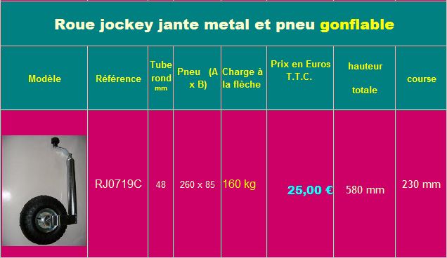

puisque le sujet est ressorti....
- faut il prendre un diamètre de préférence
- y a t-il un poids attribué a chaque roue jockey et si oui laquelle faut-il prendre?
- est ce que tous les diamètres de tube conviennent?
et ne vous moquez pas de mes questions bêtes :nonon: la couture ça va mais la mécanique c'est moins bien :mdr1:

Bonsoir Katoche,
Voici un exemple :

Merci chef ;)
Donc si je comprends bien il faut faire attention au poids de la flèche (environ 160kg) et diamètre du tube...il faut que je prenne du 48mm
Bon le plus simple serait peut être que j'aille prendre mes mesures auprès de Maguy qui se repose pour l'hiver au chaud dans un coin de la campagne bretonne!!!! en plus ça me permettrai de prendre les mesures pour faire des stores....j'avais dit que je ferais ça....mais faut trouver le temps :gene3:
Encore merci chef pour l'info :super:

1) Le poids à la flèche indiqué est un poids maximum que la roue peut supporter ; ce n'est pas celui que tu dois atteindre (heureusement pour la suspension arrière de la voiture :mdr2: )
2) 48 mm est caïman un standard pour les diamètres de tube de roue jokey ; tu n'as pas besoin d'aller vérifier.

oui j'ai souvant vu 48 mm mais j'avais aussi vu 35mm mais vu les deux post avec photos j'en deduit que , comme tu le dis, le 48mm est plus courant.
Ahhhh les femmes ça chipotte :gene3:
Merci pour la precision Boulhaya :super:

Oui,le 48mm est devenu le standard.Le 35 est pour les petites remorques.Même pour elles ,de plus en plus c'est 48mm.
Où je veux attirer ton attention ,c'est sur le débattement de la roue.C'est à dire la différence entre la hauteur tube tout déployé et la hauteur tube totalement rentré.
Plus le débattement est grand ,mieux c'est pour ce qui me concerne .Lorsque l'on attelle et qu'il y a des différences de niveau importantes entre la voiture et la caravane ou lorsque la roue jockey se trouve dans un creux,on est bien contents d'avoir la possibilité de beaucoup sortir la roue ou de beaucoup pouvoir la rentrer.
Je ne sais pas si je me suis bien fait comprendre,mais c'est tellement évident pour moi que ce n'est pas facile à écrire .
En ce qui me concerne ,j'ai une grosse remorque à 4 roues et la première chose que j'ai faite a été de changer la roue jockey pour une plus longue.Il est vrai aussi que je tracte avec un Nissan Xtrai let que la boule de remorquage est bien haute .

Si Si c'est bon j'ai bien compris ce que tu voulais dire. Alors tu as pris une roue de 55 de haut et 75 de hauteur max ..je pense que tu as pris plus alors d'après ce que tu dis.

exactement ! :super:
