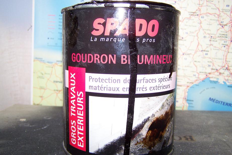

Messages : 20717
Re: Protection blackson
Quand j'ai acheté mon Defender, il avait été traité par son ancien proprio allemand, avec une cire corps creux, mais aussi à l'extérieur du châssis, et un peu partout généreusement, je lui ai refais une petite injection de rappel à l'intérieur des longerons (avec un tube rilsan équipé d'une buse pulvérisatrice en bout) et à l'extérieur, cette cire se pulvérise et reste souple et collante un bon moment et elle est incolore.
Je vous fait des photos du produit demain.

Messages : 20717
Comme promis:
Il y a d'autres marques que celle là
Le mode d'emploi
Le pistolet qui va bien pour la cartouche de cire ou aussi l'antigravillonnage Image
La consistance de la cire et sa couleur au sortir de la cartouche, en séchant elle devient incolore Image

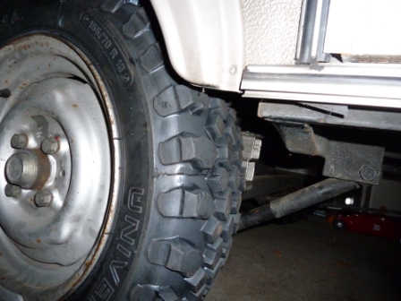

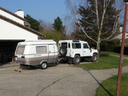

Bonsoir à tous, des photos rapido de mon attelage avec la puckette un petit peu durcie, cela pourra évoluer mais en restant soft: il ne s'agit que de prendre des chemins en randos (mais avec le moins possible de goudron tout de même). Et bien sûr au moment d'atteler, problème de masse sur la broche du defender, bien sûr ce n'est pas couvert par la garantie (pas l'attelage me disent 'ils) et je n'ai plus le temps de mener les investigations (mon rendement est proche du nul dans ce domaine), LR me regarde ça demain matin. Désolé donc pour la qualité du reportage bâclé, mais cela vous donne une idée...j'emmène la puck en WE sur les plages de Picardie, j'aurai des photos au retour, je dois expérimenter une solette, une bâche d'appoint DEC et une tente camp de base, que j'adapterai ensuite aux différentes situations de bivouacs. :mrgreen:
attelage 2.jpg (75.56 Kio) Vu 30147 fois

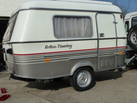

autre petite photo cause envoi précédent loupé
attelage 1.jpg (77.72 Kio) Vu 30147 fois

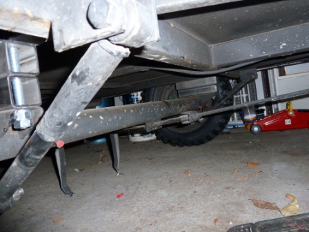

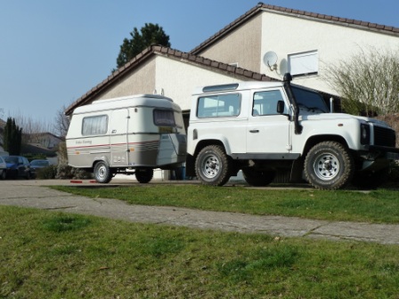

J'ai 5mn j'en rajoute 3
réhausse 1.jpg (93.33 Kio) Vu 30143 fois
réhausse 2.jpg (94.68 Kio) Vu 30143 fois
réhausse 3.jpg (77.45 Kio) Vu 30143 fois

eh non, la protection bitumineuse que l'on met sur les murs enterrés des maisons n'est pas une bonne protection sur l'acier : elle est légèrement poreuse, et la corrosion fera son effet...
Sur le béton, cette légère porosité n'est pas très génante, mais elle est toujours présente.
Bitume, goudron : c'est presque kif-kif...

sacrés pneus sur ta cagouille, peut être même de trop, car la Puck n'est pas motrice mais suiveuse fidèle, alors un pneus route ou 50/50 aurait largement fait l'affaire, mais qui peut le plus, pneus le moins..
J'aurais bien aimer voir le timon, il semble plié, non ?

boulangg a écrit :J'ai 5mn j'en rajoute 3
Statiquement la surélévation sans entretoise reliant les deux, et sans soudure, me semble fragile, surtout en devers!!!!!!, peut être as tu déjà entendu parler d'une barre " panhard" regarde ton pont arrière de land et autres, c'est ce qui garde le parallélisme de l'essieu par rapport à la caisse...

La nuit portant conseil, j'ai compris ce que tu voulais dire, tu as peur que les tubes se tordent de rire dans les virages ou dévers. J'ai un plateau ridelles de 3.00 tonnes de PTRA sur lequel, l'arrière étant trop près du sol, j'ai fait une rehausse de 100 mm (entre essieux et châssis) avec un tube de 100 x 50 mm et rien n'a jamais bougé, malgré les chargements, hier encore un Disco sur le plateau.
Vue de l'extérieur de la remorque
Vue de l'intérieur sous la remorque
Vue des fixations
Voilà la chose

de retour de WE, la : eriba : s'est super bien comportée, j'avais une crainte car en fait la plage de fonctionnement des amortisseurs a été déplacée du fait de la réhausse. Hé bien au contraire la plage de fonctionnement se retrouve centrée sur la course de l'amorto. Pas de tangage, même avec du vent de travers en doublant les camions. :]
Pour les crampons sur les pneus, biens sûr que j'ai remarqué que la puck n'est pas motrice, mais par contre j'ai remarqué aussi que quand on tire une remorque sur un terrain un peu gras les dessins des pneus se remplissent et elle glisse au lieu de rouler..Moi j'aime mieux quand ça roule, c'est le sol qui fait tourner la roue crantée au lieu d'en faire une charrue, c'est tout. :malin1:
Enfin je n'ai pas de timon plié, c'est tout simplement le levier du frein qui donne cette impression sur la photo. :hello:
Pour la protection du dessous, je trouve que la couche de peinture sur le bois c'est un peu léger, mais j'ai maintenant de bonnes réf pour améliorer cela. :amen:
Bon j'ai donc fait mes essais je vais tout démonter et remonter en "dur" avec des écrous freinés, coup de peinture, vérif des freins,... etc

Tu sais a mon âge on à des craintes avec les petits jeunes au volant.. et les vieux qui perdent la mémoires aussi, en oubliant dans le feu de l'action certaines modifications, parfoias " folkloriques"
Bien sur si l'on garde en mémoire les forces latérales qui s'éxercent sur les entretoise et démuiltplies par le levier du à leur hauteur....
Donc qualité de l'entretoise, avec des tubes inter évitants leur écrasement, + la qualité de la visserie ou de leurs dimensionnement...
Pas mal de paramètres a prendre en comptes.
Pour les pneux me relire " qui peut le plus peut le moins, donc vas y quand même mollo dans les virages par temps humide, les tétines ou cross sur la route : pas extra..
