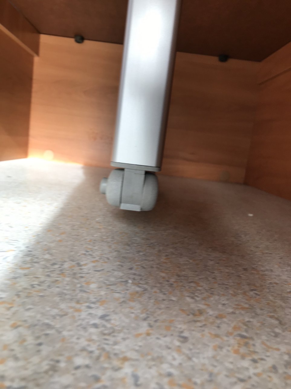

Quand je transforme la dinette de ma 550GT en lit, je mets la table sur les structures des sièges et je replie le pied.
Ce pied reste 2 ou 3 cm au dessus du sol ... alors que j'imagine qu'il devrait toucher le sol et être en appui ...
Je ne trouve aucun moyen de règler la hauteur ...
Je peux mettre une cale dessous mais j'imagine que la hauteur devrait s'adapter, non ?
Vos avis SVP

En image ça sera plus simple à comprendre :
pied table
pied table

Les pieds anciens en tube rond de forme V, (ouvert vertical, fermé horizontal) ne permettaient pas d'appui, donc les nouveaux non plus, si tu y tiens, mets une cale de la bonne épaisseur entre le dessous de la table et la fixation du pied sur celle ci.
Cette solution est possible seulement si le pied est réglable en hauteur... pour une utilisation intérieure, pour dehors c'est un gros avantage.

Une fois le pied replié il ne sert plus à rien, c'est la table avec ses appuis sur les cotés qui fait le support et cela ne bouge pas. Bien sûr il ne faut pas sautè à pieds joints dessus :mdr1:

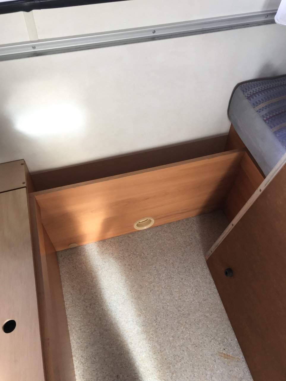

Non je n'ai pas de rail en position basse ... mais il y a un support côté cloison qui porte la table
Je tenterai l'autre sens pour voir.

:hello: Nous avons le même système. Il n'est pas normal que le pied plié ne touche pas le plancher.
Asssure toi que tu as bien engagé la table dans le rail support.
Sinon un espace de + ou - 1 cm reste normal, sinon tu mets une cale en mousse rigide

Justement je n'ai pas de rail bas sur une 550.
Voici une photo, on voit bien le rail haut, mais y en a pas en bas ni de trous restants pouvant laisser supposer qu'il y en aurait eu un jour.

Je peux te dire que cela ne bouge pas, j'ai eu mes fils qui y ont dormi plusieurs fois et ce sont des adultes. Moi dans la Triton j'ai le coussin de compensation N° 9 qui était livrè avec. J'ai aussi le rail bas ou la table est enclenchée.
