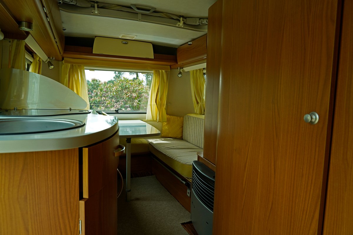

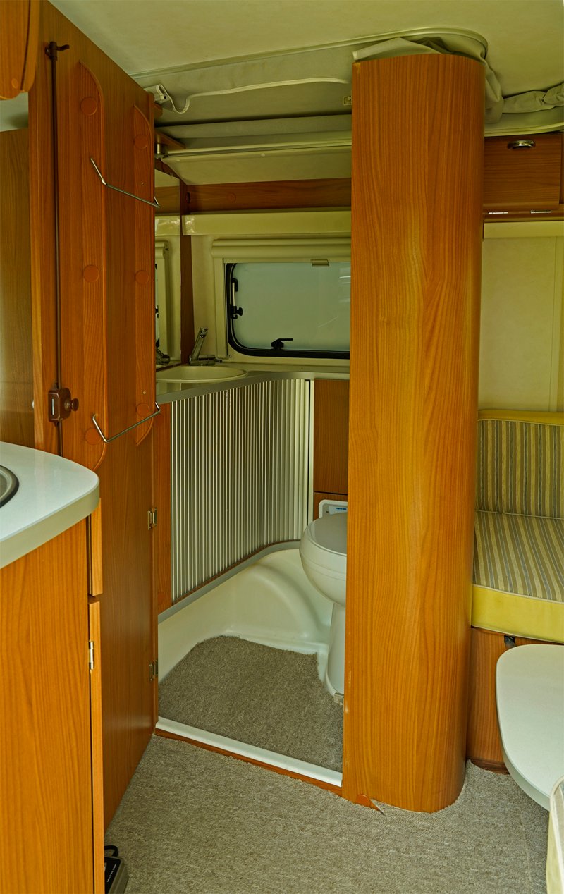

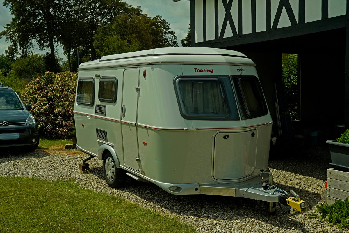

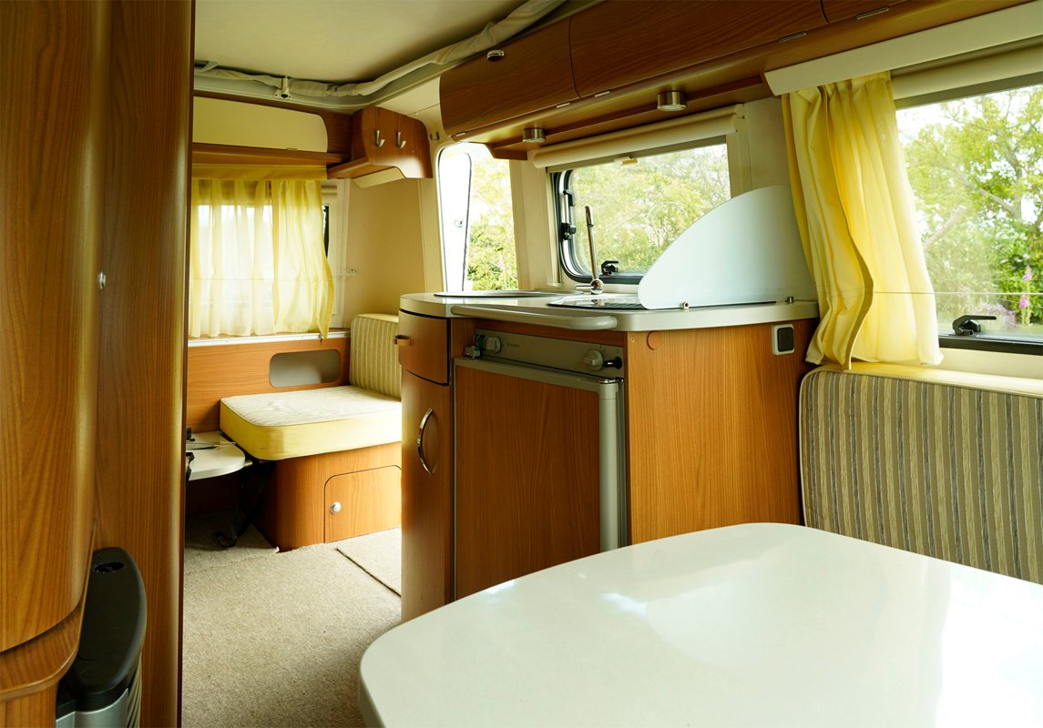

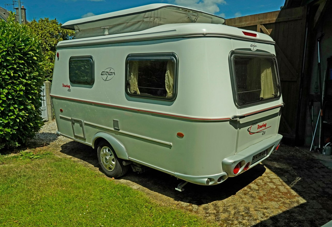

L'annonce a été désactivée sur LBC mais elle est toujours en vente. Voici des photos.
- vieux.lion
- Messages : 3659
- prénom : michel &zezette
- Messages : 12219
Re: Avis Triton 430

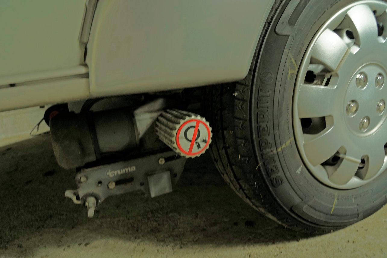

+ 1 avec Michel, le px est justifié, modèle juste après le millésime 2009 FEY.vieux.lion a écrit : lun. 13 juil. 2020 14:45 Le prix est dans les clous , elle a l'air propre ...Cdlt
Juste un petit truc le mover est positionné trop bas à vérifier.

- Messages : 12219
Re: Avis Triton 430
Je viens de m'apercevoir que ton tiroir de cuisine et porte sous ce tiroir ( sous l'évier) tu n'as pas de condamnation serrure, je te conseille vivement d'en mettre. Soit des serrures (Hymer m'a copié
voir, https://www.forumeribatouring.com/viewt ... ir#p149933
Un autre conseil, vérifie toutes tes charnières (visseries) n'hésite pas à changer les vis par un diamètre plus grand.
Voilà faut pas que ça t'affole, elle présente bien la
Bonne soirée, Benjamin.

Re: Avis Triton 430
Concernant le changement de tes pneus.
Regarde bien le rayon de tes pneus , sur un document technique ou demande le au commercial, afin de retrouver la même distance entre le pneu et le galet du mover.
Suivant les différentes marques de pneus, pour la même dimension, le rayon peu changer de quelques mm.
- Messages : 12219
Re: Avis Triton 430
OUI Alain, après il peut régler/glisser ses blocs moteurs sur la platine (supports) au besoin.Eribalin a écrit : mar. 21 juil. 2020 18:20 Concernant le changement de tes pneus.
