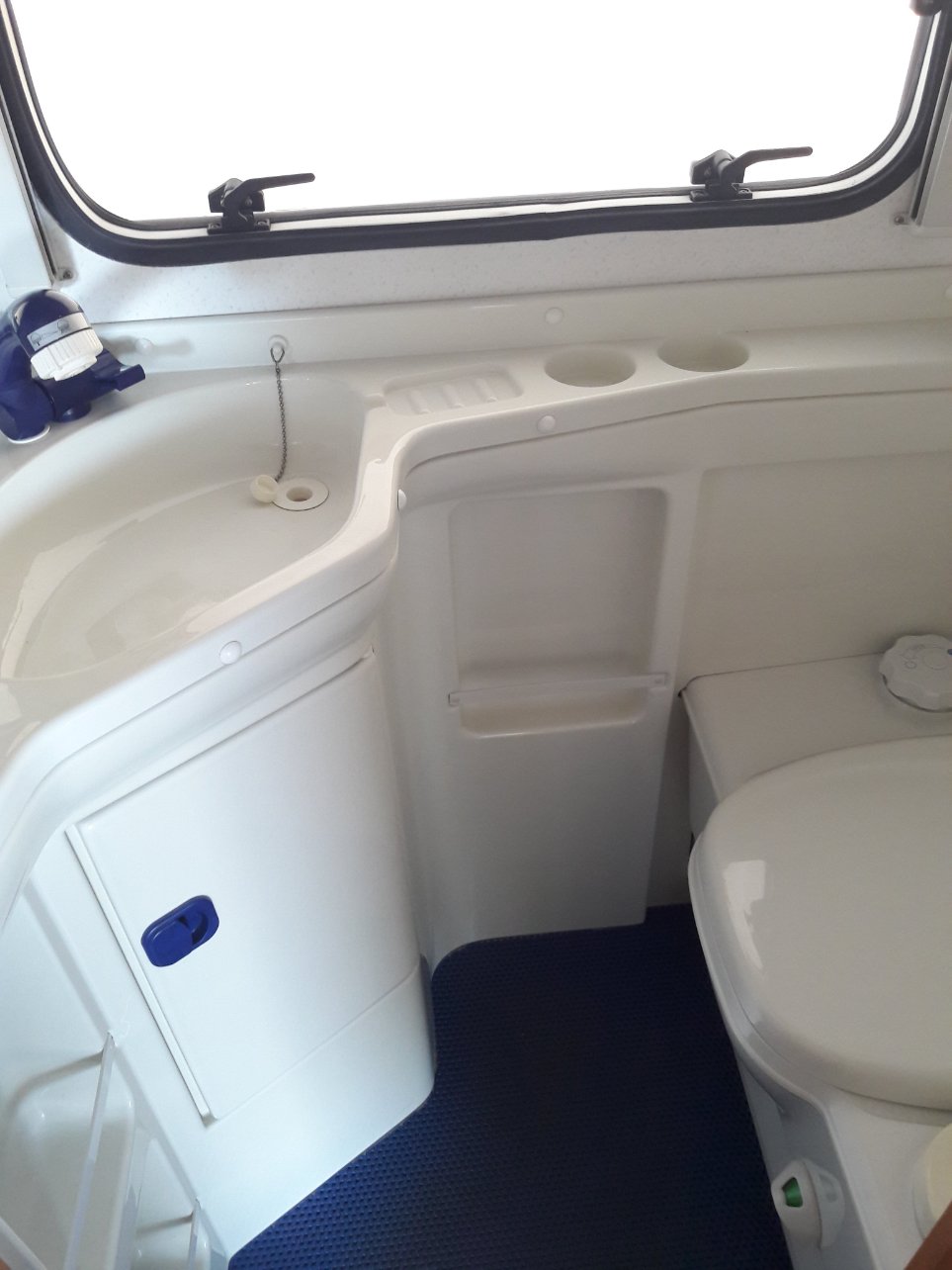

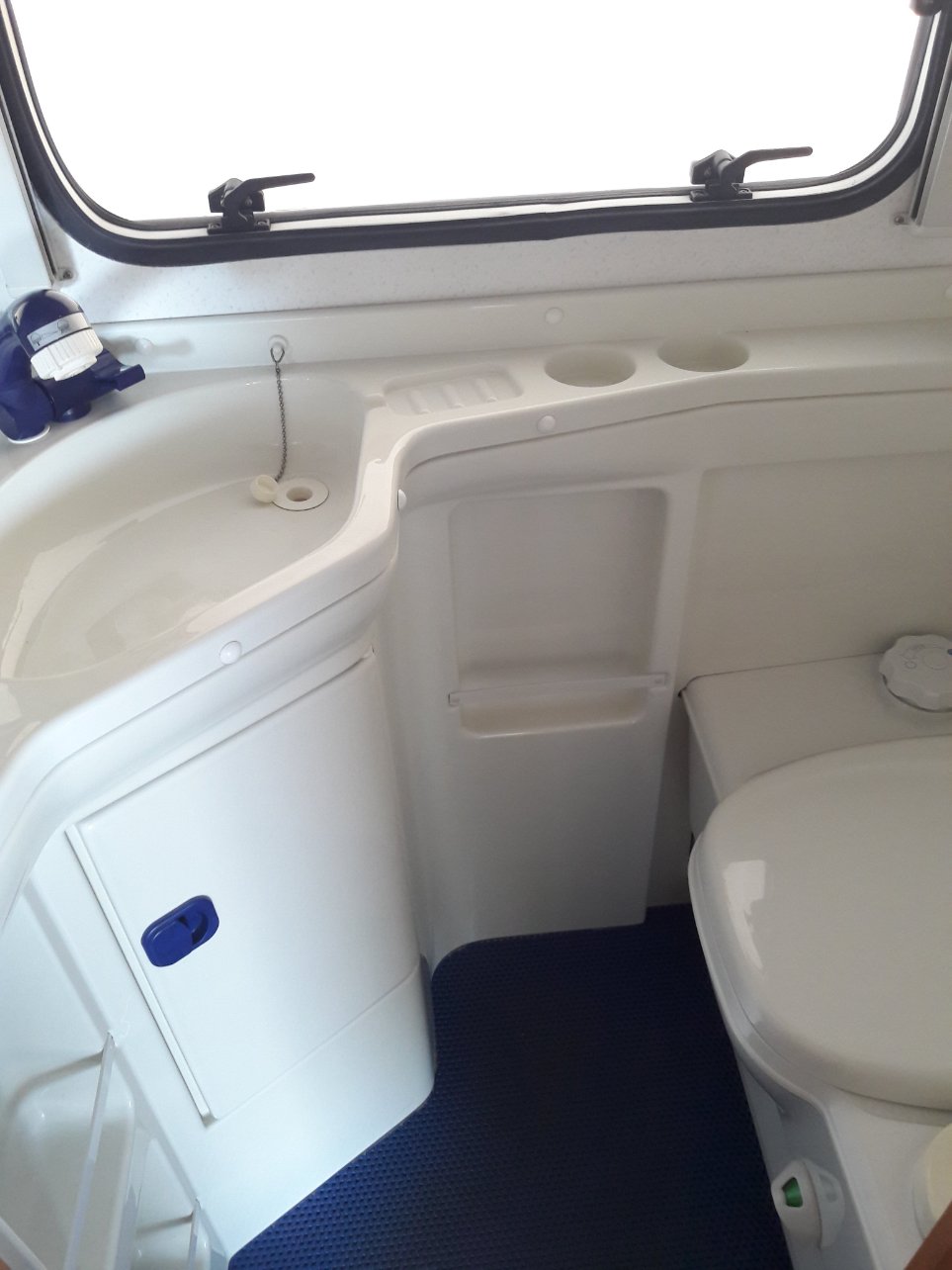

La mienne est manuelle
je tourne la "molette " de gauche et ça envoie l'eau (Triton de 2003)

Bonjour, moi aussi manuelle et qu'est-ce-que c'est bienphane a écrit : jeu. 2 sept. 2021 17:19 La mienne est manuelleje tourne la "molette " de gauche et ça envoie l'eau (Triton de 2003)

Salut, je viens d'acheter l'petite... et le revêtement y étaitcabouille du 30 a écrit : ven. 3 sept. 2021 14:08 Bonjour, moi aussi manuelle et qu'est-ce-que c'est bien, pourrais-tu me dire quel est le revêtement que tu as mis au sol, car avec les années le receveur de douche, enfin le sol plutôt a pris des marques orange difficile à enlever, cordialement Cabouille...
